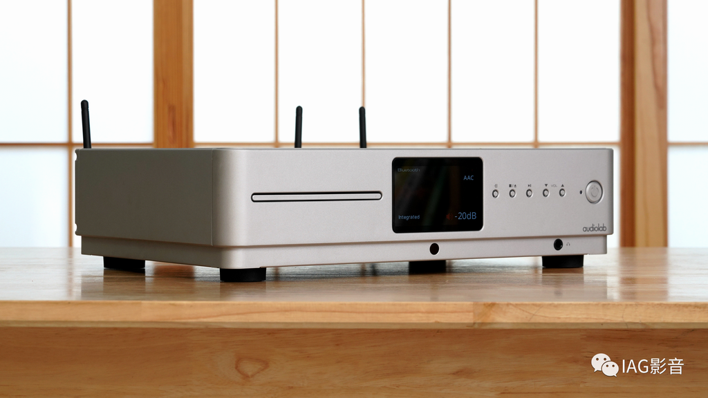

Audiolab傲立Omnia尺寸为440 x156 x 327MM,重量为9.1KG,延续了以往产品的简约外观,但显得更加圆润,左边为CD仓,中间是一块4.3英寸的IPS显示屏,遗憾的是没有触控功能,右边是功能按键以及电源键,下方为6.3MM耳机接口。

Omnia依然使用了仓式CD,据闻是移植了6000 CDT的转盘机构,具有数字缓冲功能,可以预读资料,降低读片错误的发生几率。相比起8300系列的吸入式CD,我更喜欢这种传统的设计,因为在我潜意识里总觉得吸入式CD容易刮花碟面,内心比较抗拒。需要注意的是碟仓并没有完全出来,放CD的时候需要留意是否已经放置到位。
作为现代机型,一块漂亮的屏幕是少不了的,可以在主画面、指针式VU、数字动态VU、Audiolab主题等四种屏幕显示模式切换,也可以关闭屏幕显示以得到更纯净的音频信号输出。个人来说最喜欢是VU式界面,很有复古的味道。
右侧的按键分别为输入切换、停止/出仓、播放/暂停、音量调整、电源以及右下角的耳机接口,而绝大部分的功能调整都是需要遥控来进行的。另外有一点需要吐槽的是:在播放音乐的时候,白色电源指示灯在不停闪烁,很容易让人分神。
遥控外观中规中矩,表面做了拉丝工艺。遥控分了几个功能区域,最上方为CD控制,中间为上下曲选择及音量调整,下方为机器设定,如信号输入、菜单、显示、前后级/合并机切换等,最下方则是把最常用的CD、蓝牙、USB输入做了单独的按键,这一点还是考虑蛮周到的。

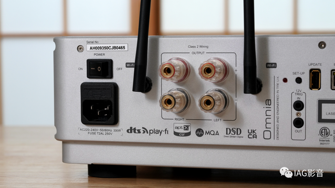

Omnia背面可以看到密密麻麻的各种接口,这也是Omnia采用标准尺寸的优势,否则根本没办法放下这么多接口。为了增强wifi接收效果,Omnia还有三根天线,不过也有一点需要注意的是,喇叭接口两边的天线会有一点影响到使用Y插喇叭线。
Omnia采用AB类放大,输出功率为50W*2(8Ω),75W*2(4Ω),可以满足大部分的需求。支持DTS Play-Fi、APT-X解码、MQA解码、DSD。
在接口方面Omnia可以说是Hifi一体机之最了,模拟输入:RCA x 3、Phono(MM) x 1、RCA后级输入 x 1。数字输入:同轴x 2、光纤 x 2、USB type B x 1、USB type A x 1、DTS Play-Fi串流、蓝牙(aptX/aptX LL)、局域网。模拟输出:RCA前级输出 x 1、6.3mm耳机输出 x 1。也许是因为看到了黑胶的复兴,因此Omnia特意加入了MM接口,我认为也是Omnia的一大卖点。当然我们不能对这个MM唱放功能要求太高,毕竟如果用到这个来做唱放的用户,大部分也是使用入门级的LP,到了一定程度之后他们自然会考虑更高端的独立唱放。
