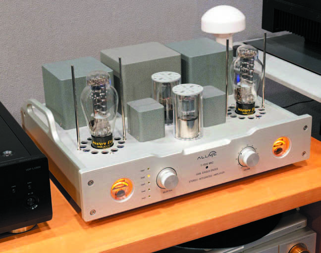

本港发烧友对韩国音响器材热衷程度一向不高,对Allnic这个品牌自然亦相当陌生,不过,Allnic Audio这间由电声工程师朴康秀自资成立的公司,最独特处在他们的放大器使用 Permalloy 铁芯输出变压器。这种变压器的原创设计来自1916 年Western Electric的工程师G.W.Elmen同类制作,是种由铁与镍组成的特殊合金设计,但碍于由坡莫合金制造出来的变压器成本高昂,同时制作上亦存在一定难度,因此,使用Permalloy变压器的商厂商数量一直不多,不过,朴康秀成立AIlnic,追求的目标就是要透过使用各类型优质零件,制造出可以媲美日本著名真空管放大器的产品,因此一直努力不懈,朝着这个方向进发,只因为朴康秀明白变压器的质素高低对放大器质素影响深远,当中对使用输出牛的放大器设计特别明显和重要,因此虽然制作这类变压器费用高昂,但他依然决定为Allnic产品使用Permalloy输出牛,而且除了为一众Allnic产品各自独立绕制合适的坡莫合金变压器外,亦悉心挑选各类优质零件,配合匠心独运的电路设计,但求发挥相辅相成作用,当中应用300B作功率管的T-1500 MK2,正好借着单端SET设计充份发挥坡莫合金变压器的威力,且还特别为此使用了非常巨型的变压器镍合金芯,务求避免出现100mA高电流水平时的磁饱和现象。
强化300B功率输出

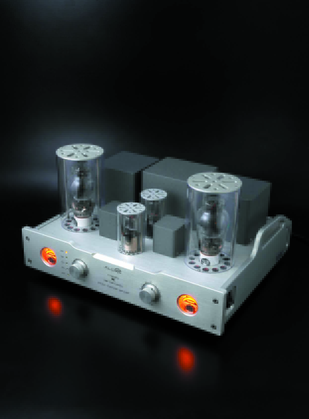

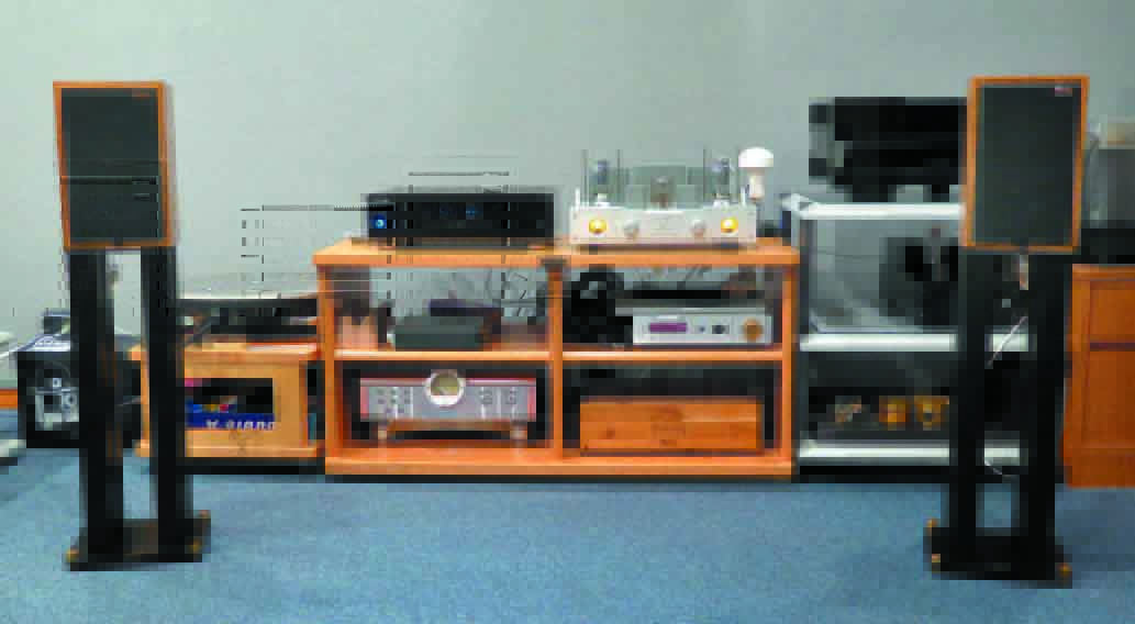

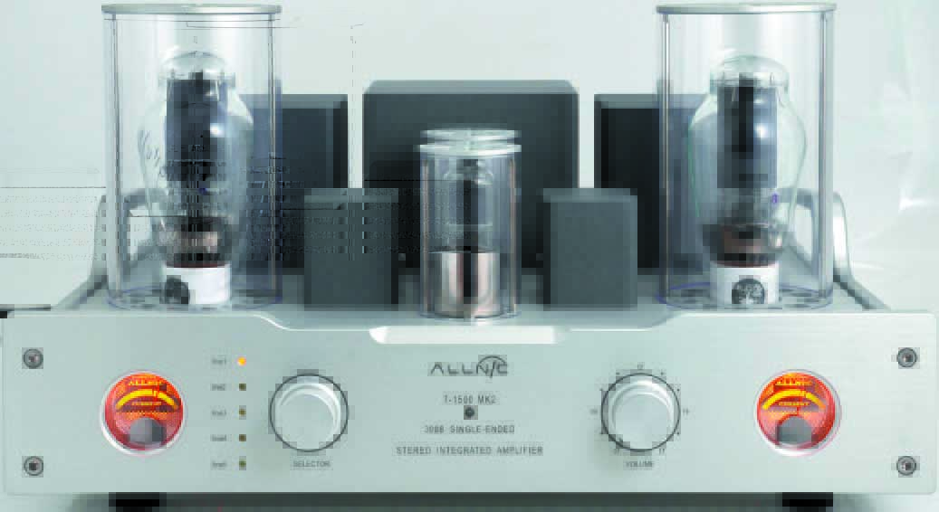

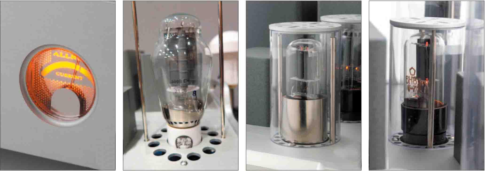

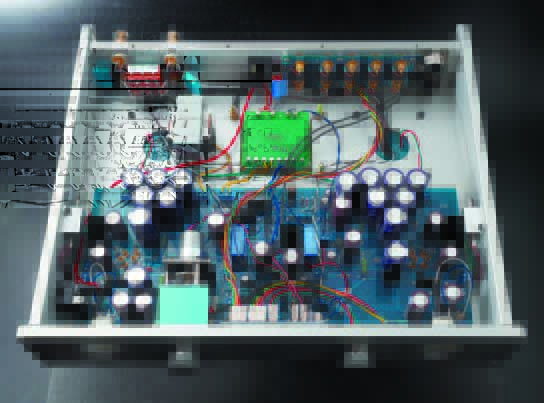

Allnic T-1500 MK2除了左右声道各用一支300B(跟机所用的300B是Electro-Harmonix 出品)作功率输出外,驱动级亦特别使用放大因数约20-mu的6SN7三级管,配合使用100%的Permalloy扼流圈,确保低功率损耗并拥有高阻抗负载,为单端300B提供一定驱动力。至于初级放大方面,T-1500 MK2 则用上一支拥有高放大因素(High-mu)达70的双三级管6SL7,让总增益达到+35dB 水平,且这两支真空管今次还特别采用前后排列方式处理,而非像第一代T-1500使用两支PCL86并列左右同时夹在两支300B之间,可见第二代产品经过不同程度的优化改良,而且,工程团队还特为T-1500 MK2放大器使用由Allnic自行研发一种带阻尼作用之Absorb-GEL独特胆座,目的在减低真空管产生的麦克风效应,杜绝噪音,因而有效把这部放大器的底噪压缩到最低程度,也难怪这部单端立体声放大器如此宁谧和表现稳定。与此同时,Allnic 为了减低真空管放大器的失真情况,特为T-1500 MK2改用能提供高达150V摆动电压的【电感驱动】电路,使T-1500 MK2失真低至仅只有约 0.3%水平,若采用传统的 RC【电阻-电容】电路的话,则仅能提供约 70V 摆动电压,且失真率较高,未能达到朴康秀心中所求。在悉心改良和强化的精密设计下,T-1500 MK2 除了失真率特别低外,功率输出亦比一般单端300B立体声放大器更高,达到10W +10W(4Ω/8Ω/16Ω@1kHz)水平,由于T-1500 MK2的功率输出较一般单端 300B 放大器略高,因此大胆使用由英制造的 Rogers 复刻版 LS3/5A SE与之匹配,脚架是意大利Music Tools出品,使用Music Tools的原因,来自这其实是对特为LS3/5A 扬声器炮制的脚架,四大粗壮支柱的全金属设计,只要顺着 Music Tools品牌标志正向安放,其顶板大小便刚好与 LS3/5A底部的横阔完全吻合,因此若喜欢以重型脚架配LS3/5A的话,Music Tools会是个理想选择,而今次配合 Pioneer UDP-LX800作音乐讯源, 发觉Allnic T-1500 MK2不负众望,果然能够有效驾驭效率相对较低只有82.5dB的这款SE特别版扬声器,而且声甜力足而表现细腻。
优化版崭新设计

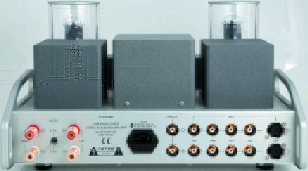

据悉设计者还为 Allnic T-1500 MK2应用了约-6dB的负回输,而也就是适量应用负回输,使Allnic这部300B单端A类放大器同时兼备优美自然的音色效果与驱动力,能够在同类设计中脱颖而出,且亦凭借着适可而止的Negative Feedback, 让T-1500 MK2 具备相对较高的阻尼系数,同时也兼得低失真和高讯噪比特性,因此无论是聆听爵士人声还是室乐创作都表现得轻快自然,感情流露浑然天成。连线时发觉Allnic T-1500 MK2各类接线端子清晰简明,五组输入连同一组Pre-out和扬声器接线柱不会全部挤拥聚合在一起,因此连线方面十分容易,且T-1500 MK2还特别使用41级银触点的衰减器,而用于这个音量调节控钮上的电阻均为非电感式,除了手感特别好外,更重要的是有助带来更佳音效,而改用跟机遥控操作自然更见得心应手,可见Allnic关注每个细节,无论内外处理均设计周详!

Allnic T-1500 MK2功率不大,但纵然驱动效率较低的扬声器,亦能够焕发出无穷无尽的色彩与神韵。就好像今次驱动Rogers LS3/5A SE时何止表现得头头是道,出色表现,更足以有效发挥T-1500 MK2频应宽阔而全不造作的重播效果,而且高中音清丽脱俗之余,中低频亦相当生猛活泼,不会像一般低功 率 放 大 器般在驱动Bextrene中低音锥盆单元般,很多时都会出现像未瞓醒般声音缓慢呆板地乏善足陈,而且如此组合所现高音玲珑剔透,更使我不期然地按照原设计般盖上 LS3/5A的面网,让所用 Mylar 聚酯薄膜配Nomex音圈筒的半球形高音单元,所现高频表现得更觉顺滑如丝地效果迷人,可见 T-1500 MK2音乐讯息量丰富而且实力强横,纵使盖上面网依然不减由此带动出来的高分析力,且由Rogers LS3/5A SE再现出来的整体音乐平衡度更趋自然流畅,带来美妙绝伦的音响效果。听Eva Cassidy 演唱《Fields of Gold》和《Songbird》,柔情似水叫铁石心肠者也之迷醉,细腻表现让每段歌声和音乐旋律都扣人心弦。原以为低频去到尽头都只得80Hz的LS3/5A配上驱动力只有十瓦八瓦的 T-1500 MK2,在重播Inger Marie Gundersen的《Long As I Can See The Light》 Stefanie Boltz的《The Sound of Silence》 时会无甚料到,但原来 Alnic T-1500 MK2细节甚多的同时,低频亦满有力量,虽然这方面的表达始终较为轻盈,但由于瞬变反应迅速而不会迟滞,因此无损动感表现,且保持一定音乐质感和层次,可见使用单端300B设计的 T-1500 MK2绝对不容小觑!

全机弥漫着有韩国风格的Allnic T-1500 MK2,使用了不少日制和韩制电子零件,包括来自日本的Omron继电器和韩国出品的Samyoung电容,电源开关方面设于机身侧面,且特别设有柔性开关系统,有助延长真空管的使用寿命,厚型金属机壳配特厚底板,结合总数五只由灰色金属屏蔽罩覆盖的变压器,使T-1500 MK2重量达到22kg。为了方便移动,靠近机背设有两组手挽,而且这亦是部自动偏压的机种,让更换真空管时倍添方便,左右对称的机身造型配合琥珀色的圆形偏流表,能有效展示电流实际输出量,而且除了原色机身设计外,厂方同时亦备有黑色机身的T-1500 MK2选择,是喜欢300B音色与效果的乐迷必须留意的机种!
