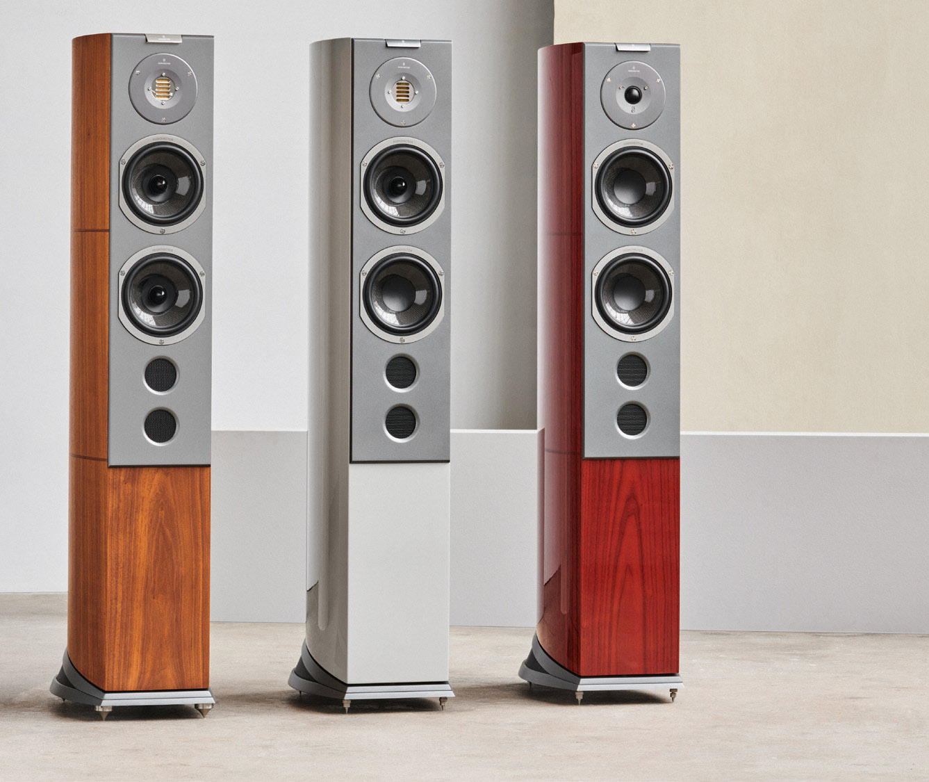

03.jpg左R6 Arreté,中R6 Avantgarde,右R6 Signature

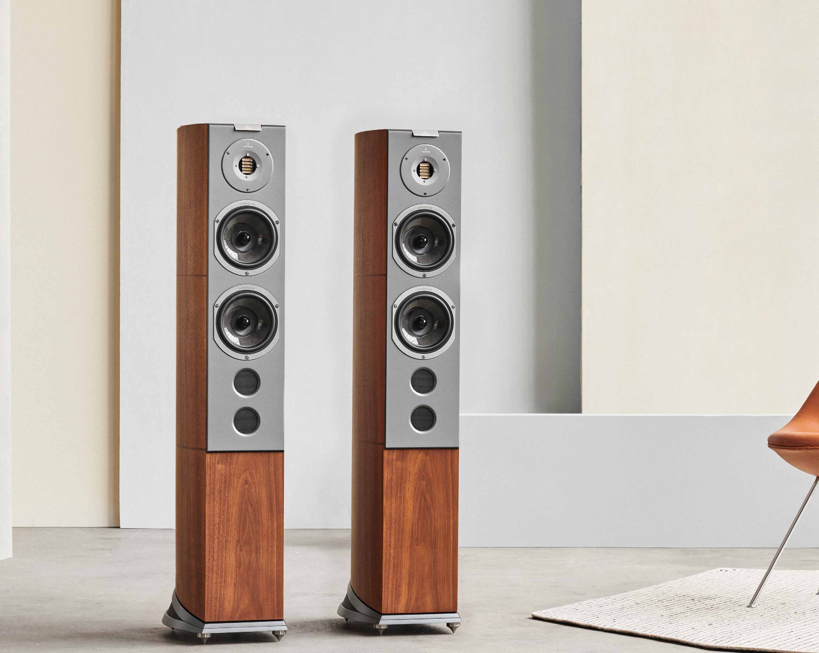

整个R6系列的共同点,是采用了Audiovector专有的低音反射式、等压复合系统(Audiovector简称之为ICB系统),内部是一只6.5英寸口径低音单元,外部是一只8英寸低音单元,都朝向扬声器的密度板底座。
除了ICB等压式低音系统之外,顶配R6 Arreté极点的其它部分,类似出众的R3 Arreté极点,包括自由接地系统,两个向前的6.5英寸中低音单元,和顶部优秀的Arreté AMT极点气动高音单元。
  Re:TEST! 瑞典《Hifi & Musik》杂志Audiovector R6 Arreté极点 扬声器 测评
但是,还有一个非常关键的区别,那就是它从R8继承的、面向后方辐射的3英寸纸盆中音。这只中音有它自己的专用滤波分频器,根据Audiovector的说法,通过特殊均衡的中音信息进一步增强真实感和3D体验。我们认为,这是现有的向后辐射、经过机械滤波的高音单元的进一步发展,所有的R1、R3、R6、R8和R11扬声器都有这个技术(SEC,声音增强概念)。
如果将R6 Arreté与R8 Arreté进行比较,唯一真正的、决定性的区别,是R8上额外的中低音元件、铝制前障板、后部和底板,当然,还有相当巨大的尺寸。
此前,从中配的Avantgarde前卫 到顶配的Arreté极点 的过渡,其差异仅限于内部接线和分频器的低温冷冻处理。在今天差异要大得多,高达七、八点区别:
更精细的Arreté极点气动高音;最好的三明治结构中低音单元,采用碳纤维-芳纶复合音盆,双磁钢,轻而快的钛音圈和利于散热的镁合金框架;后置3英寸中音;从R8借鉴而来的更精细的脚钉。自由接地(Freedom Grounding),可以过滤和去除单元之间反电动势产生的不需要的残留电流;分频器和内部接线的低温冷却处理以及碳纤维障板;以及扬声器内部更精细的阻尼材料和技术。
关于箱体本身,侧板被轻巧地绕成圆弧形,使结构更加坚固,同时也使内部驻波最小化。箱体是由相对较厚的真空压制的HDF纤维板制成。像往常一样,扬声器在安装元件的前后障板间有额外的加固措施。按照Audiovector的惯例,战略性地放置了纳米阻尼材料。
测评的样品音箱采用美丽的哑光意大利胡桃木饰面,但你也可以选择三种钢琴漆饰面之一:白色、黑色或非洲红木。
在我们开始试听之前,我想说这是一对优雅的作品。当然,相当大,但完全在普通客厅可完美布置的范围内。是的,有点像一对长大的R3扬声器!我想这是一个很好的比喻。

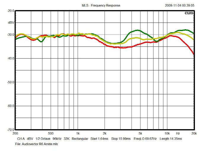

轴向(绿色)测量,Audiovector 的频率响应并不均匀,但在水平 30 度(黄色)和 60 度(红色)时变得更平直。因此,R6不建议大角度坳入对准座位。向后辐射的中音、高音使声音更好听。(译注:但其能量并未完全被测量麦克风拾取)。
