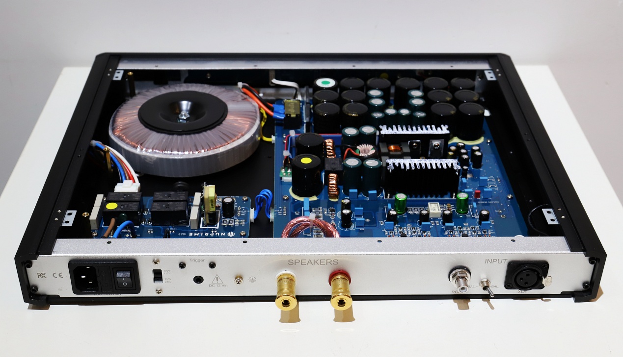

AMG STA是一款A+D类混合立体声后级,通过机箱背面一个拨杆开关,可以很容易地切换为单声道后级。AMG STA在立体声模式可提供2x130瓦输出(8欧姆),单声道模式为300瓦(8欧姆)。NuPrime一直是D类技术的先驱之一,这一点很明显,因为是一个从头开始完全原创的设计。除了高输入阻抗之外,NuPrime已经将开关频率提至700千赫兹。这两个设计特点是Evolution One与AMG STA共有的。
前面板只有一个电源开关和一个LED状态指示灯。后面板上有四个扬声器端子,XLR和RCA输入各一组,一个切换输入的拨杆开关,以及一个前述的用于切换立体声和单声道模式的开关。打开盖子,我们发现一个大型环形变压器。组件密度很高,但NuPrime很好地利用了空间,信号路径很短,非常好。
电路板已额外接地以防止干扰
全新的D类电路,以700千赫兹的频率切换
环形变压器采用特殊绕组制造,与同类变压器相比,该绕组可处理高 30% 的峰值功率
三阶交流滤波器用来减少高频干扰

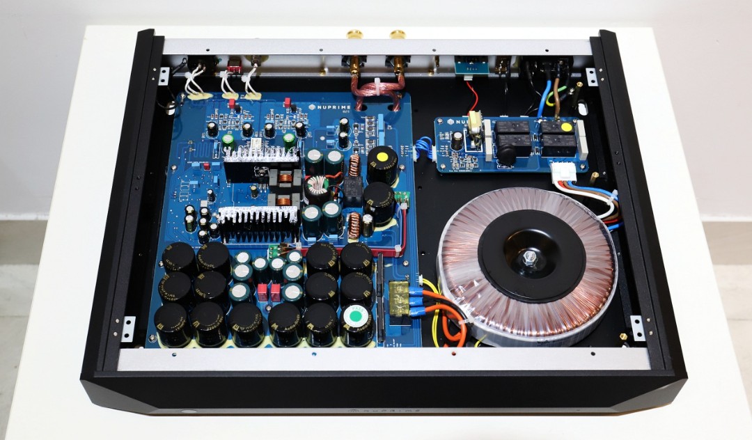

一看里面,毫无疑问正是 D类功放。除了两个小巧整洁的散热器外,没有其他对流冷却装置。内部很整洁,具有典型的短信号路径,使用内部铜轨而不是电缆。电路板解决方案几乎堪称典范。电源与放大器电路屏蔽得很好。
