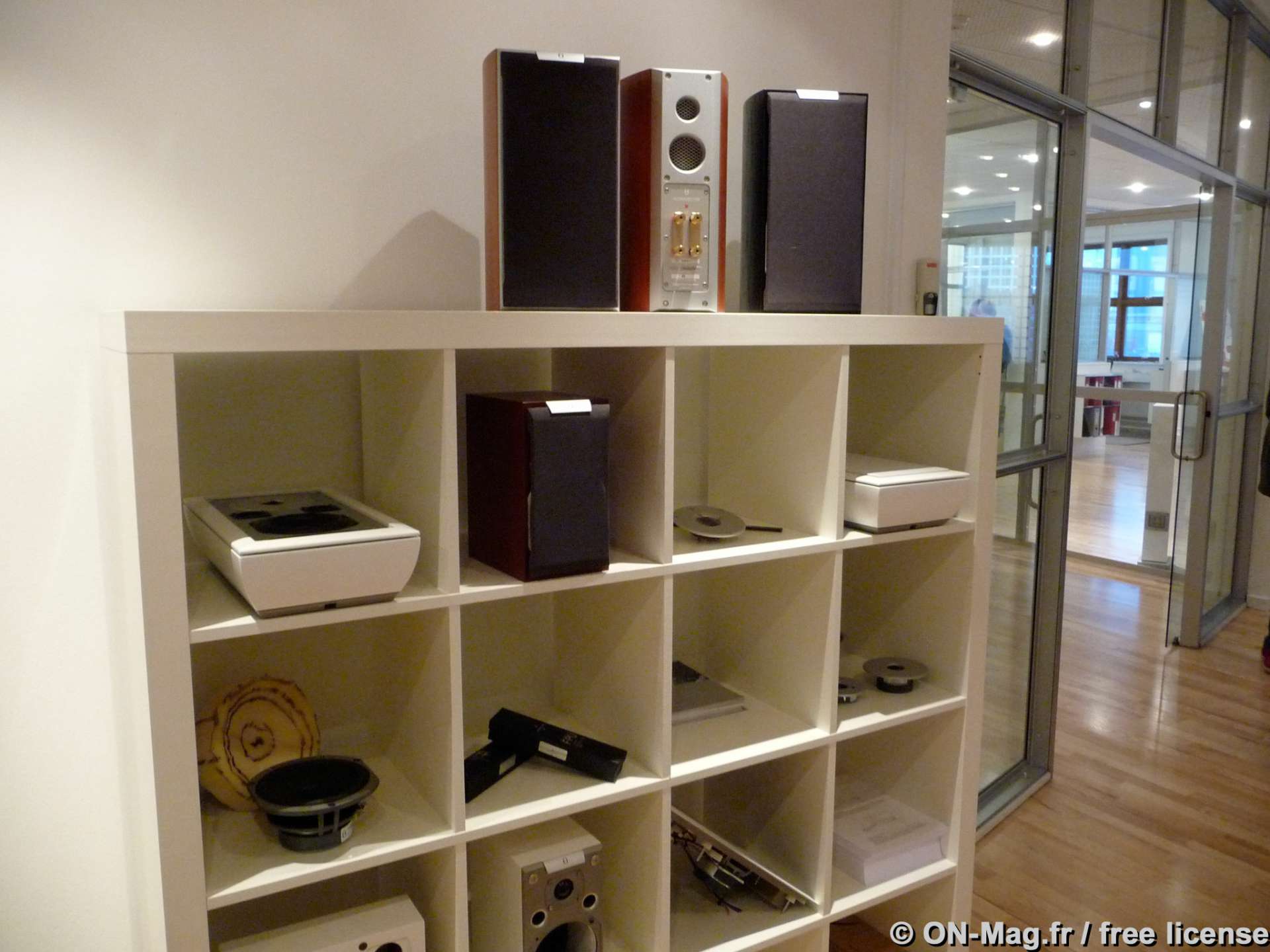

图片花絮
早在2010年,On-mag有机会参观Audiovector在丹麦哥本哈根北港的办公室和车间,以下是图片:
