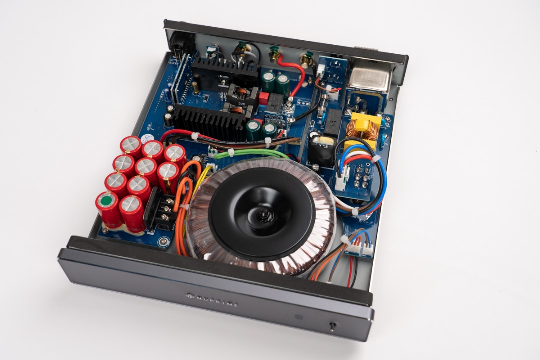

自家开发的 D 类放大线路,具 220W 的强劲输出
单声道的 AMG One,在 8 欧姆下最大输出为170W,4 欧姆下为 220W,体积不大,但输出惊人。这个 D 类放大线路,为 NuPrime 自家设计,交换频率高达 600kHz。市面上 D 类扩大机很多,大厂、名厂都在做,甚至 High End 品牌亦不在少数。可是,鲜少有自己开发 D 类放大线路的,绝大多数厂家都是买市售模块,NuPrime 却一率自家开发。这让每一台 NuPrime 扩大机,穿的都是订制西服,而不是精品专柜的高级成衣。
电源供应用上订制滤波电容

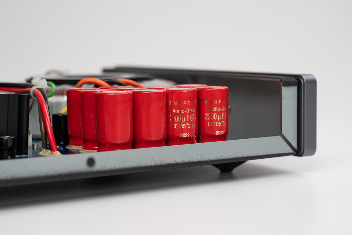

电源供应部分也要讲究。AMG One 的电源供应,采用一颗特别订制的 250W 环形变压器,可提供干净、稳定且底噪低的电源。电源路径也强调高耐流特性,容许 15A 的电流传输,接点处并使用低阻抗端子,以利充沛可靠的电流传输。在电源供应上所使用的滤波电容,总容值达 22,000uF,这些电容上面印刷着 NuPrime 字样,也是自家订制品。

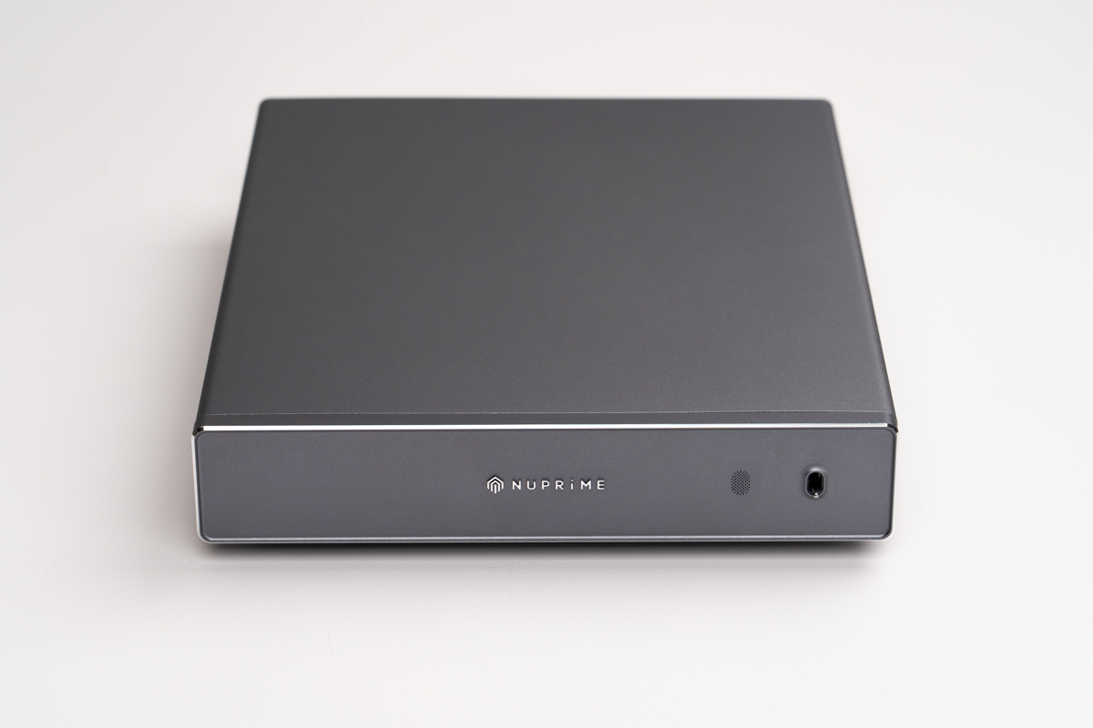

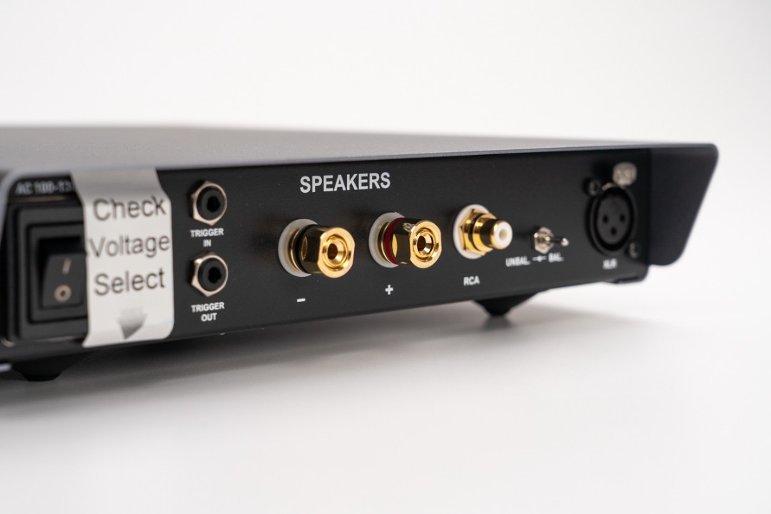

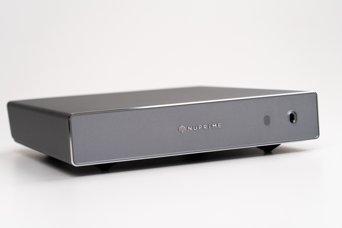

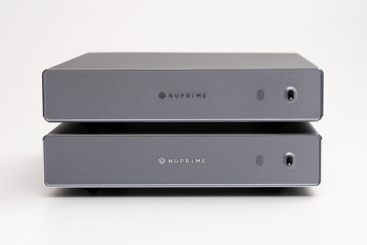

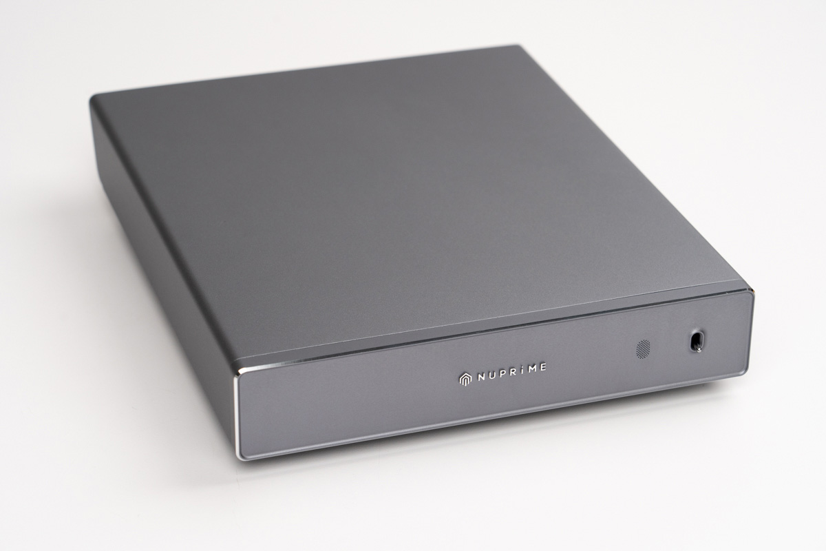

输入端子包括 RCA 和 XLR各一组,透过机背的拨杆来选择。机箱外观延续另两部更早推出的 AMG 器材的设计,前面板以15mm 厚的铝合金块 CNC 切出来,包括边角内收及打磨,开关拨杆周围的圆弧隆起,以及正面的 NuPrime 商标阳刻字样,都让 AMGOne 展现出一番精致感。机身上盖折角圆润的弧度,也和 Evolution 系列与 10 系列直线条切割所展现的阳刚气质,及其他入门产品朴素、务实的风格很不一样。
虽然从正面看去,AMG 系列的样子很讨我喜欢,但它有一项设计我不喜欢。我不明白为什么 AMG 系列的上盖要往后延伸,像是加上一块扰流尾翼似的。我知道顶级超跑 Mercedes-AMG One 车尾有一个可隐藏的尾翼,但扩大机干嘛要尾翼呢?在接线时,这个尾翼相当碍事,甚至会刮手,使用 XLR 讯号线时尤其如此,喇叭线若是 Y 插端子,也不好接线。原厂不妨考虑日后取消这个非必要的设计。
