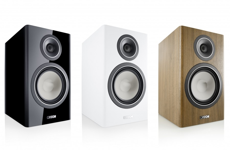

整体外观从视觉上看,Smart Townus 2和Townus 30这两款扬声器的喇叭单元和箱体都非常相似

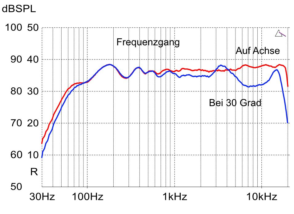

图为:紧凑型扬声器(有源)Smart Townus 2测试结果
实验室结论:
良好、平衡的频率响应和干净的脉冲响应。中/高频范围内的低失真。低音中稍高的失真仅发生在高电平,低于该电平则很小。
