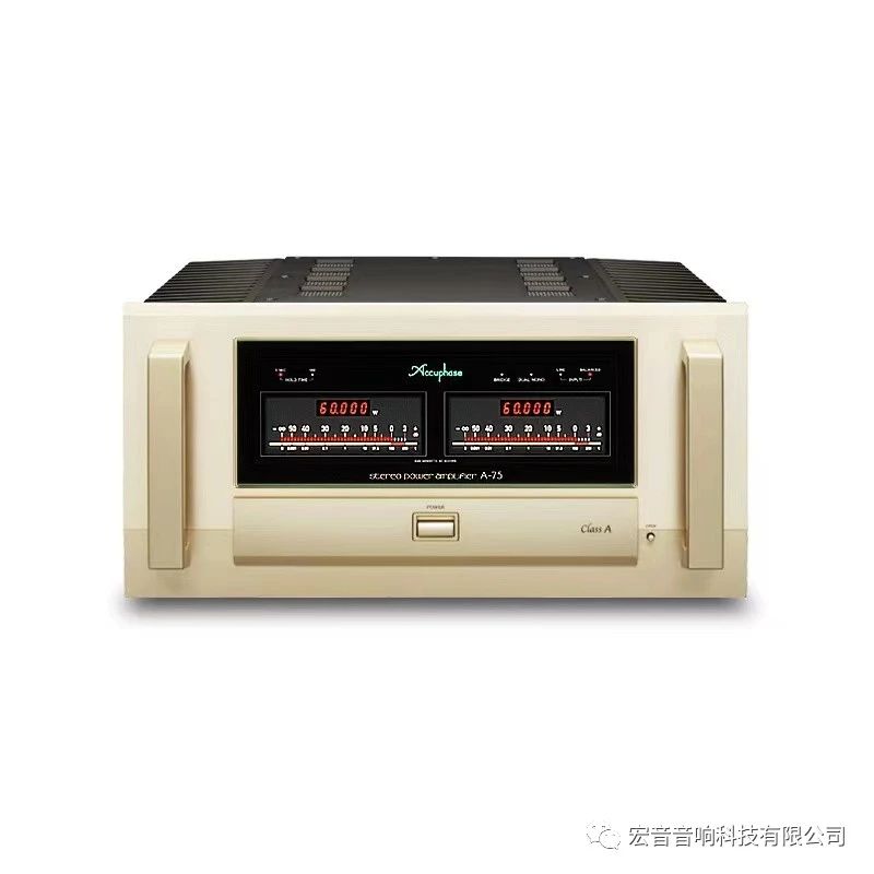

(A-75的外观与大哥A-250一样,只是表头有左右二个。面板仍然是他家传统金香槟色,厚实的面板加上二个巨大的把手,让A-75显出稳重温暖的感觉.)

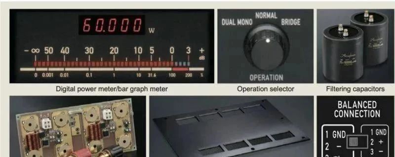

A-250大哥是单声道,面板上只有一个功率显示表,而A-75是立体声,所以有二个功率显示表。这个显示表是数位式的,可以同时显示dB与实际输出功率数字。显示表左上方有一个Hold时间,那是指把瞬间最高输出功率暂时冻住,让用家可以看清楚输出功率,此处有冻住1秒钟或无限时间Hold住的切换开关。右上方则有Bridge、Dual Mono与Line(RCA)或Balance输入端选择。这些选择都隐藏在可以翻开的小面板底下。
打开小面板,可以看到几个切换,最左边是表头显示方式切换,可选择dB显示或瓦数显示,也可二者同时显示。再来是功率显示范围切换,可显示10瓦范围、100瓦范围或1,000瓦范围或Auto。接著是表头Hold时间切换。再来是RCA或XLR输入选择。最后则是增益调整,除了0dB最大值之外还可选择-3dB、-6dB与-9dB。

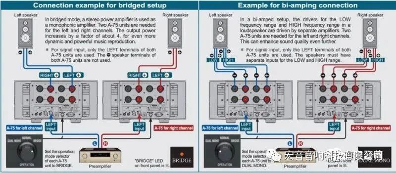

可以做桥接、双单声道使用
来到背板,可以看到显目的四组巨大的喇叭线接端,还有一些小调整小开关,原来这是Accuphase贴心的设计,可以让A-75除了以立体声模式使用之外,还可以转成Dual Mono与桥接。A-75备有RCA与XLR输入端各二组,还有Normal、Dual Mono与Bridge切换钮,此外还有XLR端子相位的切换(1第2正3负或1第2负3正),可谓设想周到。
(A-75的背板上有四组巨大的喇叭线端子,可以让您切换成桥接、Bi-Amping或Dual Mono使用,用途灵活。)
如果是桥接使用,此时A-75就转成单声道,功率输出变成原本的4倍,也就是240瓦。要注意的是此时讯号输入端只能使用左声道输入,而喇叭线接法也不同。请注意看背板上喇叭线接端的标示,此时只用二组红端子,也就是正端子。其中一个正端子有标示Bridge +,另一个标示Bridge -,从喇叭来的喇叭线正负端就按照这种接法。如果是Dual Mono呢?此时就是Bi-Amping、Bi-Wiring接法的意思,接线时请参照说明书的图示,这样就不会接错了。

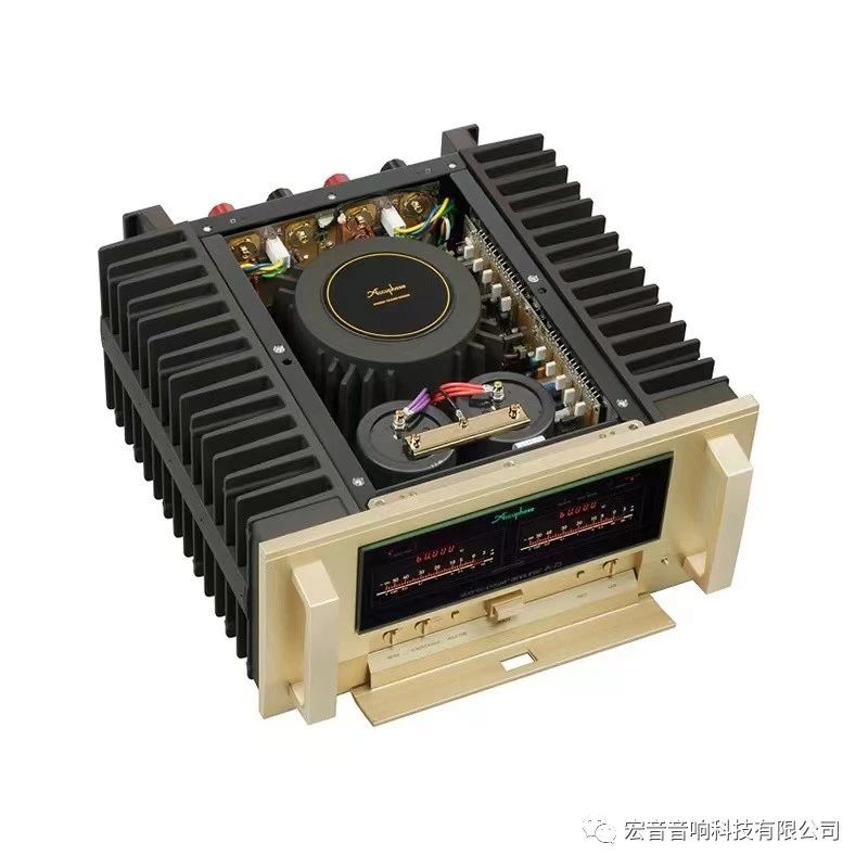

打开顶盖,入眼的是Accuphase一贯的布局,一个超大环形变压器坐镇中央,这个环形变压器是加上外罩的,外罩有散热抑制设计,与众不同。变压器前面有二个大型滤波电容(100,000mfdX2)。左右二边是输入级、功率输出级线路,后面与背板连接的是喇叭保护线路,可以看到扁平铜线绕製的线圈。
(A-75的散热片表面涂上一层灰色物质,一方面让散热片不会太锐利伤人,一方面也提升散热能力。散热片中央更以一片金属锁住,降低散热片可能产生的振动。A-75内部非常简洁,中央是一个巨大的环形变压器,以及二个滤波电容。)

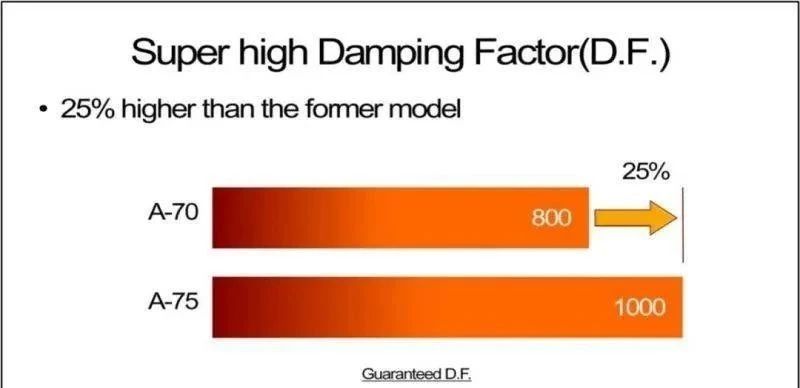

高阻尼系数

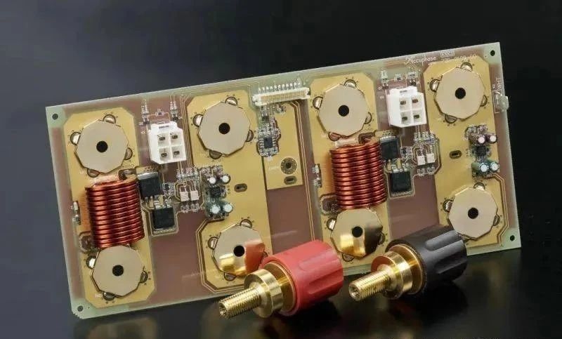

为了降低输出阻抗,提高阻尼因数,A-75特别在喇叭输出端安置了一个感知线路来感知音乐讯号,另外在地端也安置一个感知线路,利用这二个感知线路来了解输出阻抗的变化。这样的做法使得A-75的阻尼因数达到1,000,比上一代还多了25%;另外以扁平铜线绕製的线圈,以及MOSFET开关构成喇叭保护线路。我们都知道如果有高频震盪产生,由于人耳听不到,高频震盪持续输入高音单体,会造成单体烧毁。而如果有直流输出,由于频率太低,耳朵同样听不到,此时就会烧毁低音单体,所以如果有喇叭保护线路,对于昂贵的喇叭来说是比较安全的。

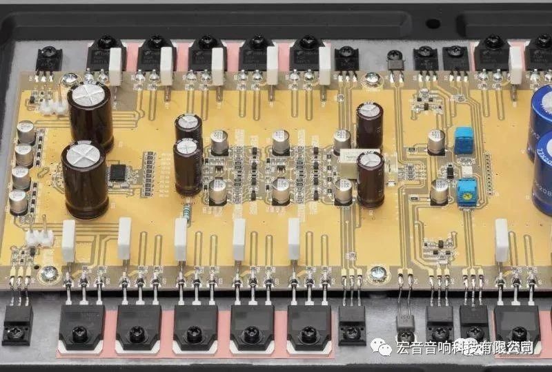

A-75的功率输出级每声道採用10对MOSFET并联输出,说明书没写那个电源变压器的容量有多大,但A-75的淨重高达43.9公斤,估计这个变压器容量应该不小。加上总容量200,000mfd的滤波电容,所以才能扎扎实实输出1欧姆负载480瓦的功率。如果正常8欧姆负载,A-75每声道只有60瓦。这60瓦很小吗?实际听任何音乐,A-75都是饱满结实,驱动力十足。当然我家的喇叭都是灵敏度超过90dB以上者,所以无法测试这60瓦的真正推动力,要搭配上超低灵敏度的喇叭时,才能见真章。不过我建议您不要选灵敏度很低的喇叭,一来浪费扩大机的输出功率,再者性能未必会比灵敏度高的喇叭好。
