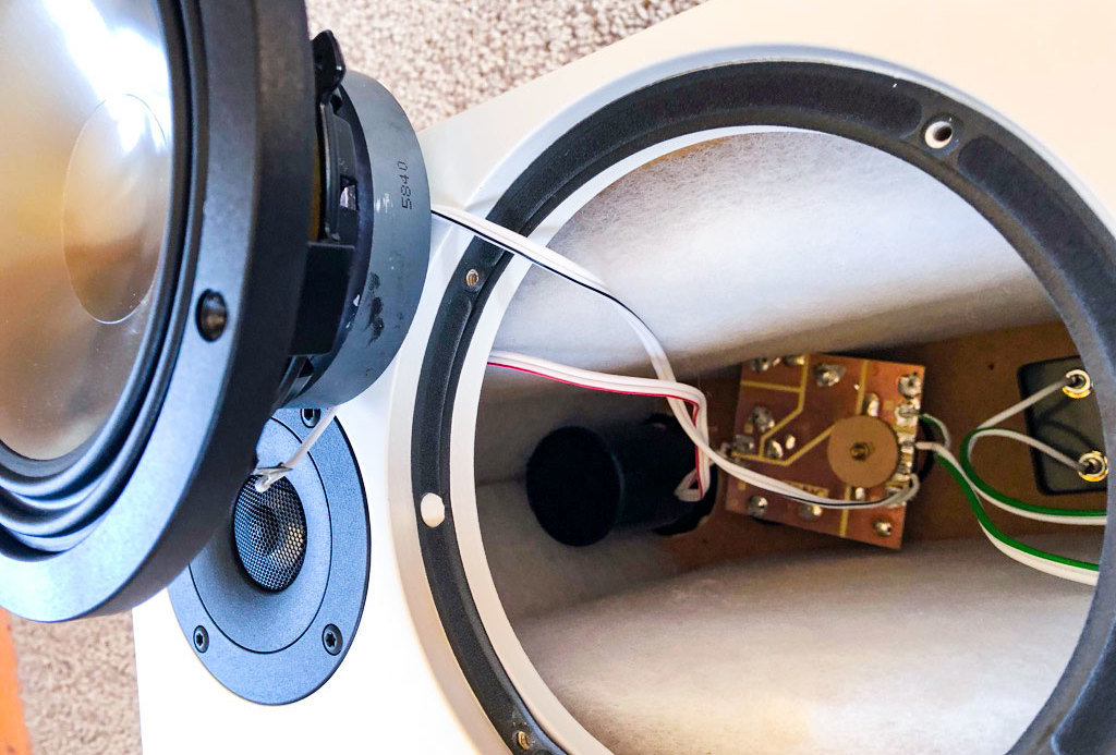

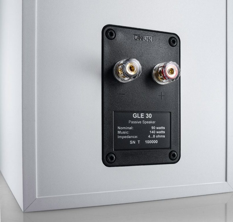

GLE系列巧妙的设计平衡了材料使用和声学质量,以层压板箱体代替了纯手工箱体,对喇叭前板材料选择上和连接端子的结构都进行了合理的调整,既保证了性能又节省了很大的成本。

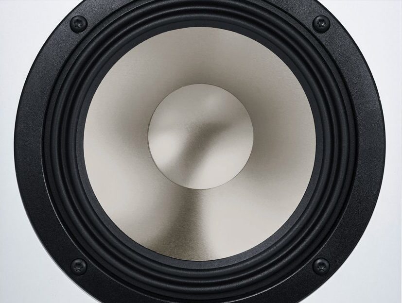

承袭于Chrono 和Vento系列,经过电化学处理的铝合金振膜是GLE 30优异的中低音表现的关键。
根据合金种类和表面处理时间的不同,可以将不同厚度转化为类似陶瓷表面的氢氧化铝,从而获得不同的声学和光学特性。
Canton自主设计的多折环悬边有助于抑制边缘共振,增加单元的冲程,并确保音盆以一种可控的方式实现最大线性振幅。
25毫米的高音单元采用超轻而超高刚性的铝锰合金振盆,位于一个短号角导波器与金属护网中。这有助于调整辐射范围,刚性高不易变形,质量轻响应灵敏。

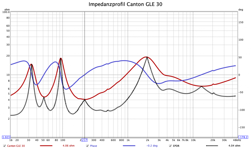

功放的兼容性测试结果表明:GLE 30的电阻是准确的4Ω,连接的功放电源不会发生负载情况。这意味着,GLE对功放的兼容性较好,即使是功率较低的放大器(或接收器)也能很容易推动它。
阻抗(红色曲线)从未滑落到4欧姆以下。相位(蓝色曲线)也显示出一个相当温和的过程。由这个比率产生的实际阻抗,即EPDR值(灰色曲线),也没有对放大器造成太大的压力

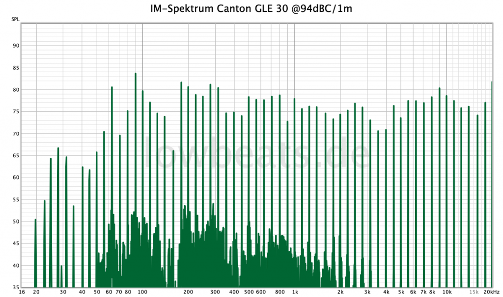

在连续负载模式下,Canton GLE 30达到96分贝,失真值适中,这大大超过了这个级别的大多数扬声器,适用于22平方米以下的房间。

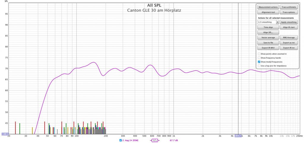

除了实验室小听音室的测量结果外,在约50平方米的大听音室测试中,GLE 30的一个1/3频程均衡测量也表现不俗,不需要其他EQ均衡器辅助。
二者唯一明显的区别表现在低音区。在小听音室内,由于摆放位置和座位位置都比较靠墙,因此低频更加突出;而在大听音室中,GLE 30发挥了更清晰的轮廓和更好的解析力,但在低频范围内则没有那么有力。
GLE 30显示出非常均衡的中高频传输
摆放设置和聆听位置要根据房间进行调整,以达到适当的再现效果,特别是在低音方面。
