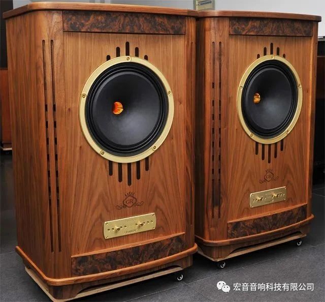

GR系列的喇叭单元采用铝合金振膜高音(外圈悬边为Mylar塑料)、中低音振膜本体为纸盆,但表面有特殊的涂布处理,悬边为双层机构,刚性更高、单元冲程也可以更大。天朗肯德堡Canterbury GR音箱所采用的同轴单体Dual Concentric,同样使用了新材料与新设计,极高频延伸由SE版音箱的22kHz提升到了27kHz。它的高音单元尺寸为2英寸,中低音则为15英寸,和该系列的皇家西敏寺Westminster Royal GR相同。
肯德堡Canterbury GR的新Gold Dual Concentric同轴结构中央是铝合金振膜高音,搭配PepperPot导波器。这个导波器其实就是金黄色的锥筒,也可说是瘦瘦长长的号角,号角尽头可以看到中央一个小圆孔,周围环绕着6个小圆孔,最外圈再环绕12个小圆孔,这就是高音号角的“压缩式”设计,它利用里面大外面小的腔体结构,把声波“压缩喷射”出来,藉此提高单体的灵敏度。这种单体虽然性能好,但制造工艺要求高,成本贵,所以几乎早就绝迹,只有在像天朗这种少数遵循传统制法的喇叭上还看得到。
铝合金振膜搭配Mylar悬边(该技术源自天朗旗舰皇家帝国Kingdom Royal)能够发出更平顺的高频段。为了能够减轻音圈重量,高音单体采用铝镀铜线来绕制音圈,同时在磁隙中灌入冷却音圈的磁液,使得高音单体可以承受大功率。而中低音单体则是采用纸纤混合其他纤维制成的大单体,经过特殊处理工序制成,能够有效吸收振膜内部的共振,降低音染,更能展现更大动态范围,并再生丰富的中频段。这个中低音单体的悬边采用所谓HE(Hard Edge)双悬边结构,能有效控制振膜余振,发出的声音更为干净纯粹。音圈直径有52mm,绕在能够快速传热的音圈筒上,迅速把音圈的热传导到喇叭框架上。在磁铁方面,肯德堡Canterbury GR这个同轴单体采用的是磁力更强的Alnico铝镍钴磁铁。

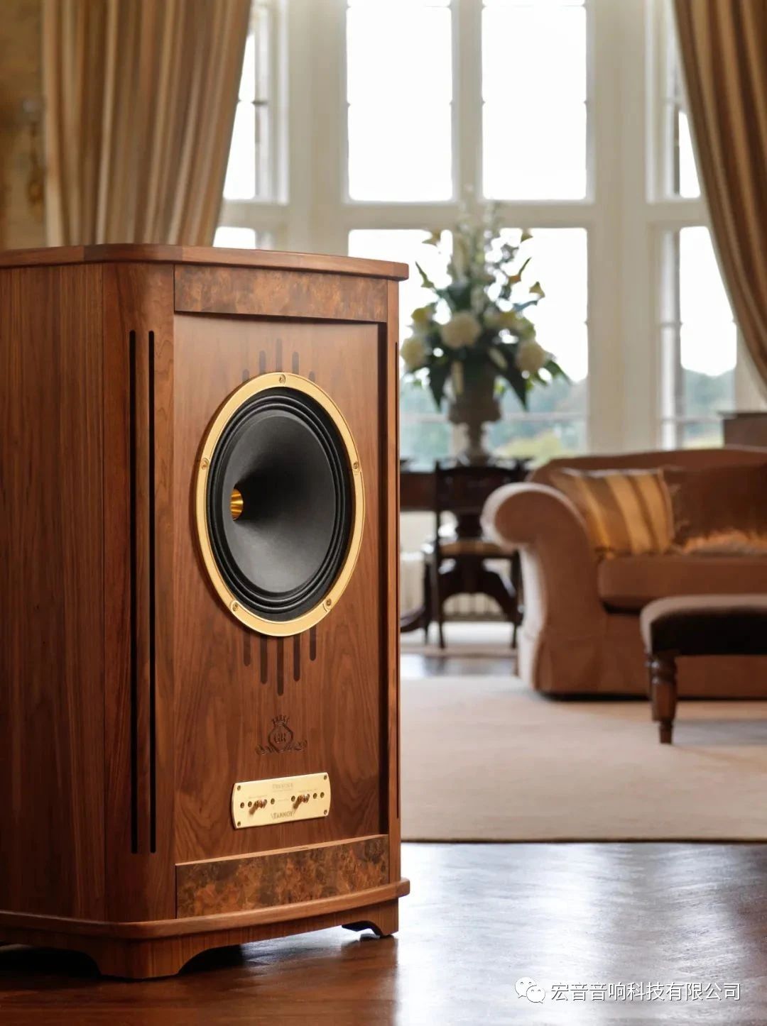

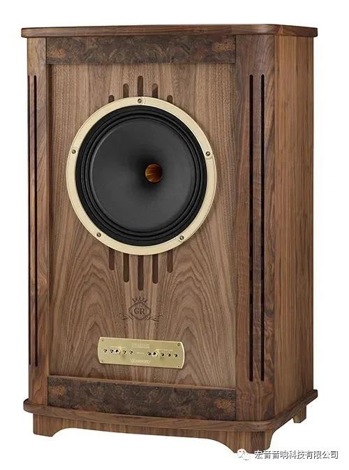

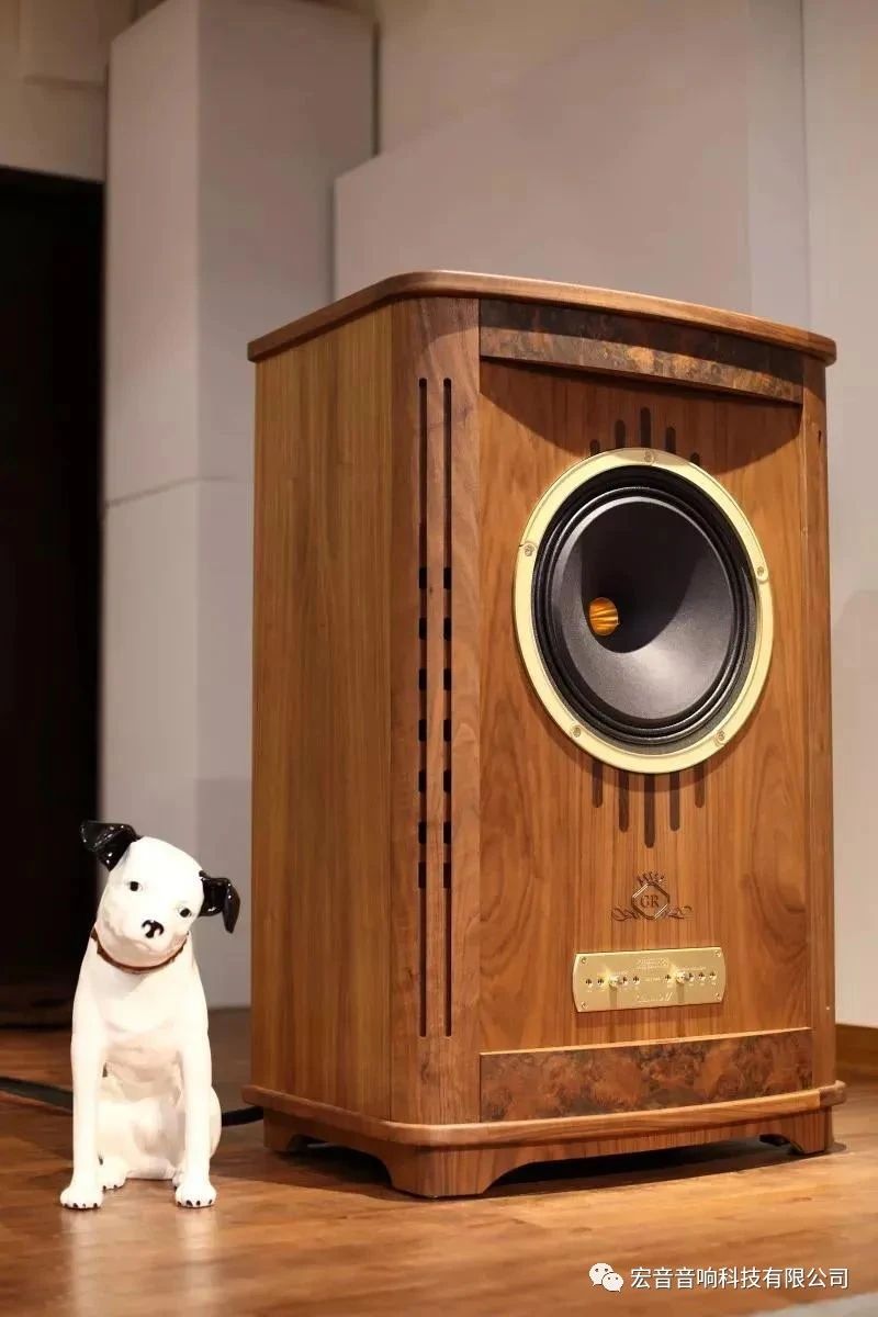

肯德堡Canterbury GR的外观和早期的版本相差并不太大,复古典雅的风格显得美观且有气势。箱体主要采用桦木夹板搭配实木,贴皮高贵漂亮,漆工十分到位,实木部分看起来油润厚实,彷佛古董家具经过岁月沉淀而产生的“包浆”。无论是上下边缘还是左右弧形都做的高雅细致,左右两边各有两条透气槽(Tannoy称为Distributed Port),让整个箱体平添一种瘦削感,中和了大箱体带来的过度威严感觉。
前障板表面采用了真木皮贴面。每只GR音箱都采用了一系列的传统原木处理工艺,从手工上油的板材一直到在关键的细节区域进行深度油漆处理,都进一步增加了自然的木纹美感。箱体表面的金属件则是通过精密的机械加工,硬质阳极氧化处理成温暖的金色表层,与箱体的原木质感相得益彰。
当用金钥匙把面板网罩卸下,可以看到圆形的15寸Dual Concentric同轴单体稳稳地坐在中央,上下个搭配五条凹入的装饰线条,与左右的两条透气槽相互呼应,让肯德堡Canterbury GR看起来尽管身躯庞大,但是不失一份清秀轻盈。凑近看,在箱体下半部可以看见天朗Tannoy创始初期所采用的“闪电”标志,向您展示着天朗深厚的历史传承和数十年的技术进步。

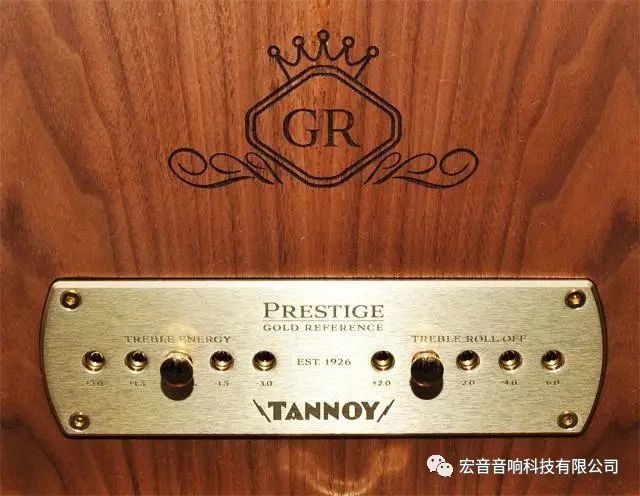

在下半部的金色面板上,是肯德堡Canterbury GR的高音调整装置,左边是Treble Energy,也就是高频段量感,刻度是+3.0、+1.5、Level(0的意思)、-1.5、-3.0,想选择哪个,就把所附的螺丝锁在那个孔上,方便又直接;右边则是Treble Roll Off,让你决定高频滚降的程度,刻度分别是+2.0、Level、-2.0、-4.0、-6.0,调整方法同左边一样。
