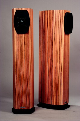

较小的无源落地式扬声器Comp 5来到了测评室。在外饰方面,德国人选择了高质量的天然木皮。图片显示的是斑马纹木皮,但也有野樱桃、摩卡木和亮光漆面---黑色和白色。榫卯结构的箱体质量无可指责;这些扬声器看起来就像独特的家具。

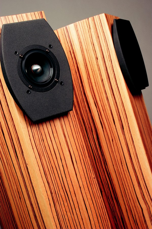

然而,最有趣的是设计驱动单元。前面只有一只小型的3英寸全频扬声器,安装在一个突出于箱体的灰色障板中,刻意粗糙的漆面处理。一只低音驱动单元被安装在底座中。这是一只椭圆形音盆的单元,只重现最低部分的频率,所以它可以被看作是被动式的低音炮Comp 5,是一种带有低音炮的全频扬声器

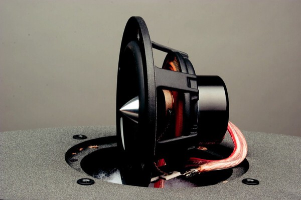

作为德国扬声器核心的换能器,在痛苦研发一年多的时间后诞生了。建造一个能承载150赫兹至20千赫兹带宽的扬声器,并不是一件容易的事。人们可能期望德国设计师们会去寻找宇宙材料,但事实当然不是这样。9厘米直径的振膜是由纤维素与竹纤维加固而成的。中间的金属是一个固定的相位校正器。框体是铸铝的,微小的钕磁铁磁路。换能器在一个单独的腔体中工作,里面充满了类似玻璃棉的吸音材料。接线挡板位于其底部边缘附近,厚厚的铜线已被焊接到它上面,并走向后面板的底部,分频器就安装在那里。前障板被涂上了一种特殊的材料,最初是为了吸收光线,但它也能很好地作为声波的扩散用途。

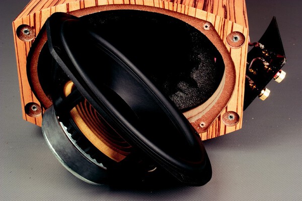

低音单元是特殊的椭圆形的形状,这使得箱体底部的空间得到了最大化的利用。设计师还声称,拉伸振膜对其硬度和共振特性有好处。这里也使用了纤维素,并覆盖了加固材料。低音扬声器有一个加长的音圈,一个铸铝框体和一个大的磁铁。整个设计是为了获得最佳的气流。低音扬声器还采用了该公司的Power Move解决方案,这应该是为了使低音强劲。就我对技术解释的理解而言,这都是为了增加振膜的振幅,对于一个超低音单元来说,没有什么特别之处。

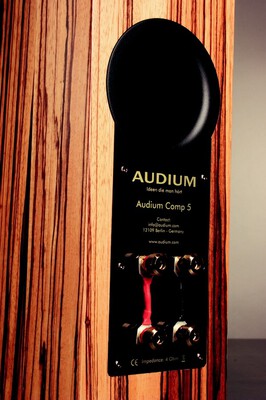

椭圆形的低音炮单元向下辐射。与地面的距离由底座来保持,而底座并没有超出箱体轮廓太多,并以法兰柱固定在箱体上。附带的金属脚钉可以拧到底座上。低音扬声器由带有个谐振通道,其出口位于后面板上。它的下面是一个带有型号描述和音箱线端子的板子。双线分音端子是用质量不错的跳线连接的。在测评中,我使用了带双香蕉插的Nordosty Red Dawn,它似乎是一个值得推荐的选择,不仅是安装方便,而且声音也很好。
