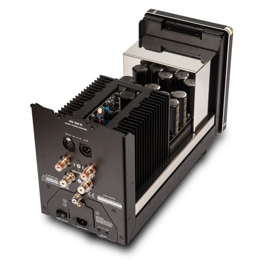

挪威high-end音响名厂Electrocompaniet(EC)在2023年10月23日宣布将推出新款单声道后级AW 300 M,AW 300 M型号上的300就表示它的额定功率达到每声道300瓦(8欧姆),4欧姆与2欧姆负载状态下的额定输出功率则为600瓦与1000瓦。
虽说Electrocompaniet AW 300 M 单声道后级的输出功率相当高,但外型依然精巧,机体的 宽、高、深为212x292x488 mm。Electrocompaniet AW 300 M的电路设计相当特别,它采取Electrocompaniet全新设计的direct-coupled high open-loop bandwidth topology,各放大级之间采取直接交连本来就是高级放大器应有的作法,至于后面的高开环路带宽,我推测可能是没有从输出级到输入级的整体负回授(或负回授很低),这样的放大电路结构通常比较简洁、音讯从输入至输出通过的组件数量少,声音直接而活生、瞬时互调失真也低。
实际查看本机的规格表,它高达140 V/μs回转率表示它有着相当快的速度、瞬时反应性能高,阻尼因子超过1000表示有相当好的音箱驾驭能力、电流输出能力一定很强,而这样的设计不只是要有强力的功率放大电路输出级,还要有强壮的电源为后盾。
Electrocompaniet AW 300 M的电源电路显然「很有余裕」:300瓦的功率放大电路是用 800 VA的环形变压器供电,通常来说环形变压器的供电速度快,可以不必用很大的滤波电容,但high-end放大器的作法就是不能采取「通常」的制作,AW 300 M在整流之后的滤波电容总容量高达110,000μF,确保这款后级在高输出状态下仍能显得安定而轻松。Electrocompaniet AW 300 M的首秀在2023年10月27至29日举办的华沙音响展。
