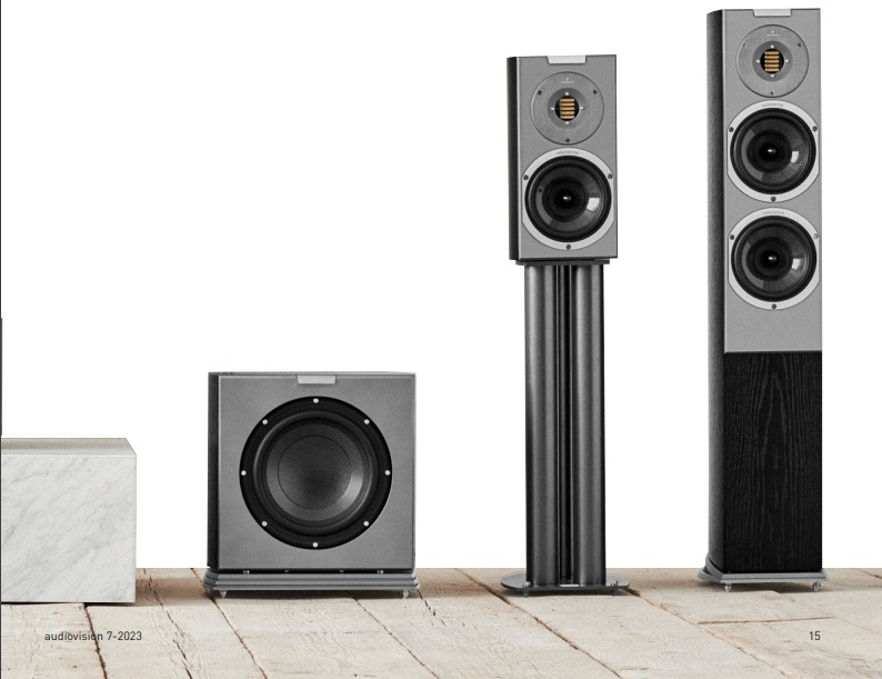

R3 上的两个 16 厘米口径驱动单元,分别负责低音和中低音。虽然外观相同,但负责的频带不同,因此驱动单元设计也有所区别。虽然中低音单元工作也延伸到低音范围,没有经过高通分频器,但它主要负责中音频域,其音圈设计得尽可能轻巧,而磁铁则强大但紧凑。下面的驱动单元分频点为 320 赫兹,并配备了更长、更有韧性的音圈。由于冲程更长,该驱动器的磁铁系统也必须更加强大。两个驱动器在箱体中都有各自的腔体,隔板还起到加固的作用。据开发人员介绍,箱体的两个部分通过墙壁上设计整齐的开口相互连接,这样两个底盘就可以相互控制。然后,从两个圆锥体后部辐射出的能量,通过底板上的管道输送到外部。

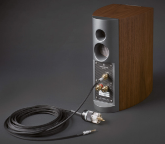

创始人 Klifoth 还想出了一些特别的连接方式:他将巨大、极其稳定的接线端子,安装在一块坚固的碳纤维板上。这样可以防止分频器元件受到任何声音干扰,因为分频器元件是从内部安装在同一块板上的。此外,R3 不只有四个接线端子,而是五个。多出的一个是接地端子,用于向市电的保护接地释放干扰电压,目的是改善音质。
Audiovector 将连接端子安装在碳纤维底板上

R Sub 超重低音扬声器的箱体也采用了弧形侧板,因此能与整套系统完美融合。安装在前部的 25 厘米驱动单元,由内置的 400 瓦功率放大器驱动,而同样口径的无源辐射器,则安装在箱体底部。由于配备了钉脚,低音炮始终与地面保持足够的距离,这样无源辐射音盆发出的低音,就能干净利落地传遍整个房间。除了 RCA 线路输入(带可调低通滤波器)和 LFE 输入(未滤波)外,Audiovector 低音炮还有一个高电平输入,但不是使用常见的螺丝端子,而是使用专业的 Speakon 插座,制造商随附一条电缆。集成的低通滤波器的分频频率,可在 30 至 120 赫兹之间设置,相位在 0 和 180 度之间切换。(译注:在HiFi系统中,厂家强烈推荐傲力R Sub低音炮使用配送的电缆接驳放大器)

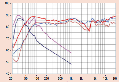

前置扬声器和环绕扬声器的频率响应在 3 千赫兹左右有所降低,这是为了补偿高音扬声器通过后部开口传入室内的额外能量。中置扬声器在 800 赫兹以下产生的音量,比以上范围低约 2 分贝。显然,开发人员是为了弥补 RC Arreté极点 在中音部分的适度全向性。如前所述,在 3 千赫兹以上,中心辐射范围特别大。

Audiovector所有的 Arreté极点 级别的扬声器,背面都有一个“剩余”的连接端子。它不是用于从放大器馈送信号,而是用于向住宅里必备安装的市电保护接地放电(微弱信号电流)。这是扬声器金属框架中的干扰信号。Audiovector 的开发人员 Ole Klifoth 认为,仅音圈的运动(或在 AMT 气动高音的导体轨道的运动)就会在磁场中的金属部分诱发干扰电流,从而对音质产生负面影响。框体本身的振动也会导致更多不必要的电流。反过来,由于与电流相关的磁场,这又会影响通过导线和音圈的实际信号电流。
如果您想使用R系列Arreté极点版本 的“自由接地概念”,您需要一根特殊的电缆,制造商提供的价格为750欧元。

R1和R3在3 千赫兹有衰减。它可以补偿高音扬声器通过特殊开口向后方发射的能量。
