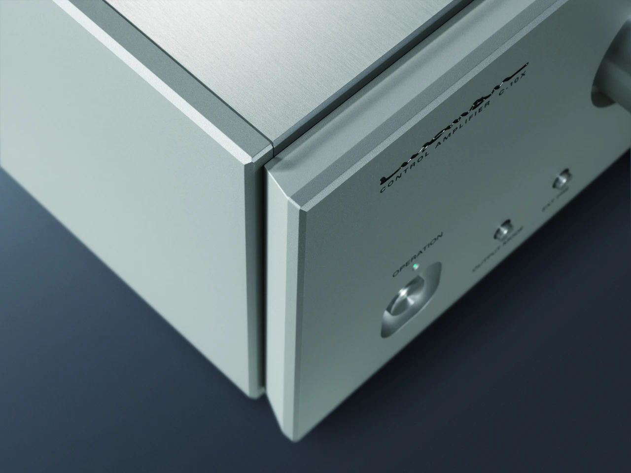

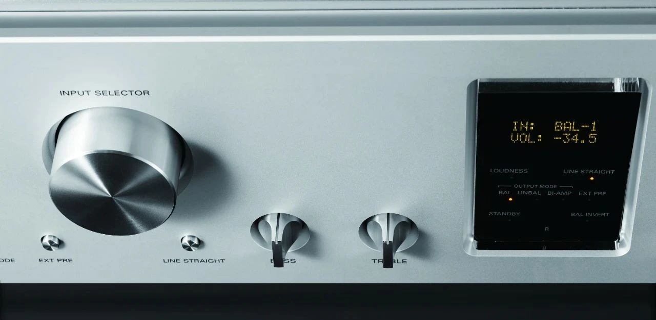

    C-10X 呈现了LUXMAN一贯的简约高级感和工业美感,并在细节上做得更好。为彰显LUXMAN新生代产品如M-10X 、D-10X 的三维设计特色,C-10X 同样采用了超厚的前面板,高贵的拉丝铝制顶板,略带圆滑的倾斜边缘为硬朗的机械风格增添一缕优雅。显示屏显色度高,清晰亮眼,在精美的银白色喷砂面板上熠熠生辉

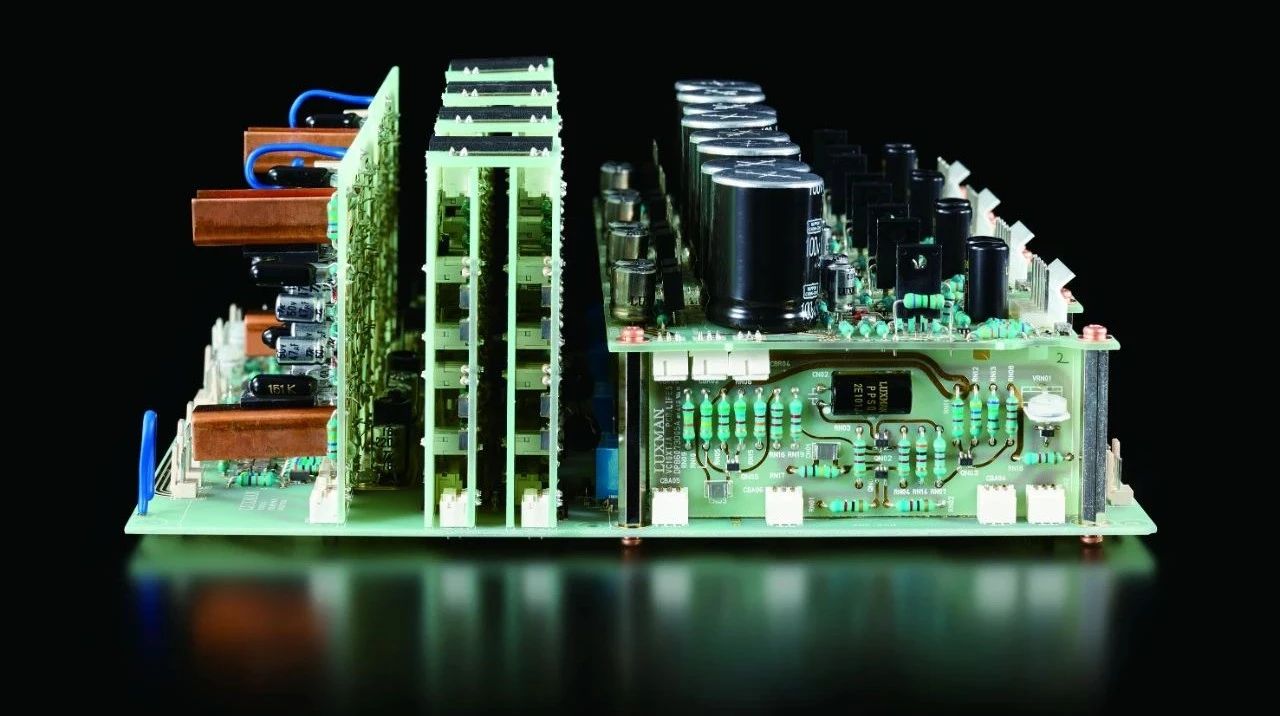

这是LUXMAN 新型 LIFES 放大反馈引擎首次应用于前级放大器中。
之前 LUXMAN 已开发出能够很好发挥高端音响强性能和音乐性的放大器 ODNF 及其最新本 ODNF-u,应用在之前的产品,如大获好评的 L-507z,在消除失真、提供优秀动态方面,有突出表现。
为迎接 LUXMAN 100 周年,LUXMAN 完成了全新放大反馈系统 "LIFES "的研发工作,实现了更加准确地表达、真实清晰的声音、丰富的音乐性和压倒性的性能,并应用在全新C-10X旗舰前级放大器中。从ODNF到LIFES,新时代的征程就此开启。
简单、高性能
新开发的 LIFES 放大反馈引擎进一步提升静态特性,改进用于检测信号失真的差分放大器,运用新的原件——具有出色音频特性的晶体管,大大提高失真检测精度,成功减少构成电路的并联元件数量,提高运行效率。对于整个放大器工作配置的大幅改变,有效降低放大过程中的失真。简化的电路在工程设计上让声音信息的传递更加快速、精准。

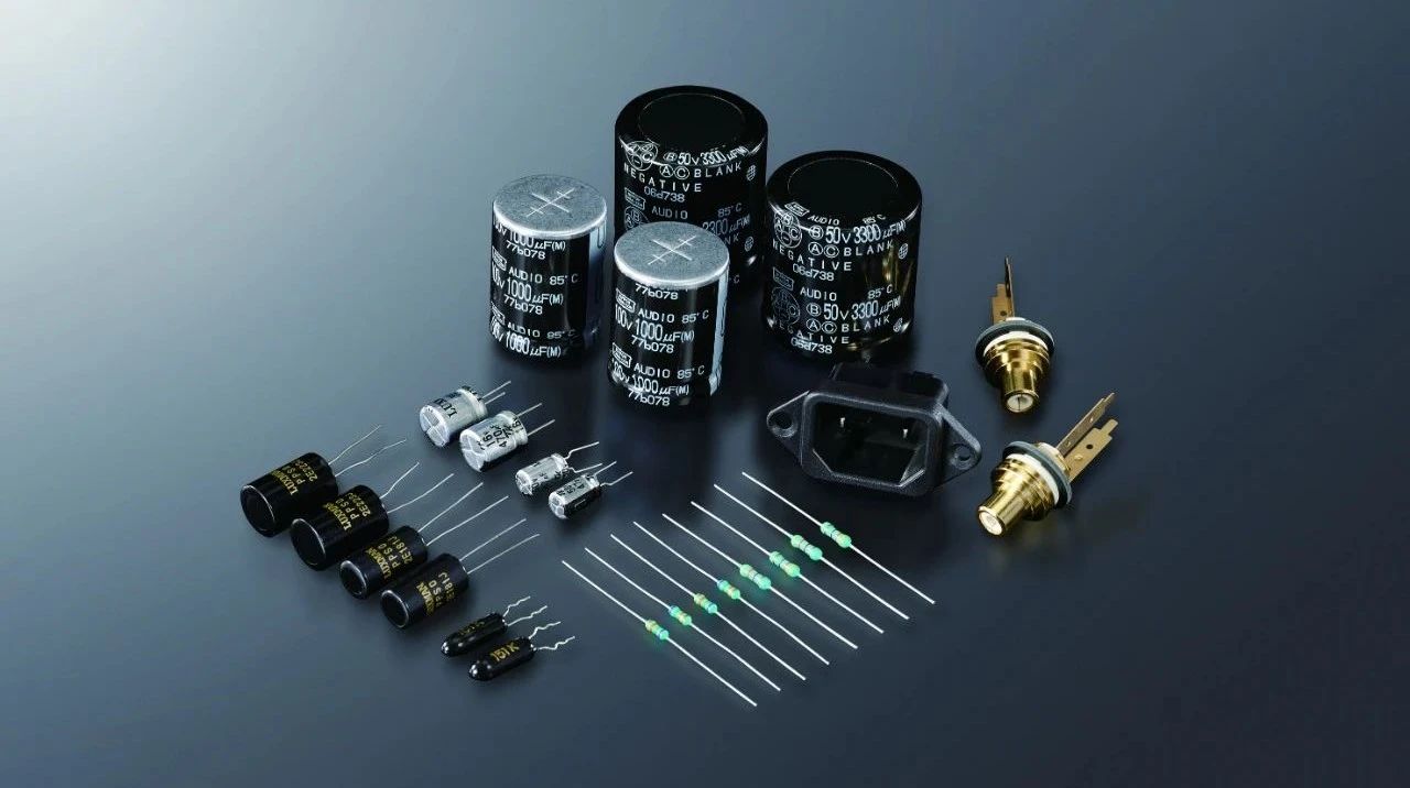

为提供最精密的放大,准确传达音乐信号中的所有细微变化,C-10X使用了美国制造的齐纳二极管(Vishay),将控制元件和恒压电路结合优化,实现更稳定的运行;全新高稳定性电源可抵御输入和输出负载波动、交流和直流增益变化,一切只为忠实再现最精细的音乐细节。

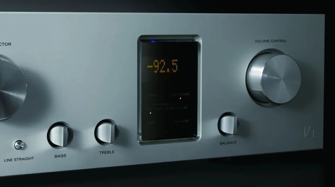

音量控制十分考验是否能在固定增益功率放大器上以合适、稳定的电平输出,在保持音源质量同时平稳地衰减音量。LUXMAN独创LECUA 是一种电子式音量控制系统,可通过一系列高质量、固定电阻器为每个通道独立切换,并在电路板上按音量控制位置有序排列。这一细节上的精准确保了音量不受因外部振动影响,音质几乎没有变化。这是一个不会随着时间推移而老化的音量控制系统,C-10X 进一步实现更高可靠性,音量从 0 到 95.5 db由 192 个微小级数,带来高品质的精准控制。
