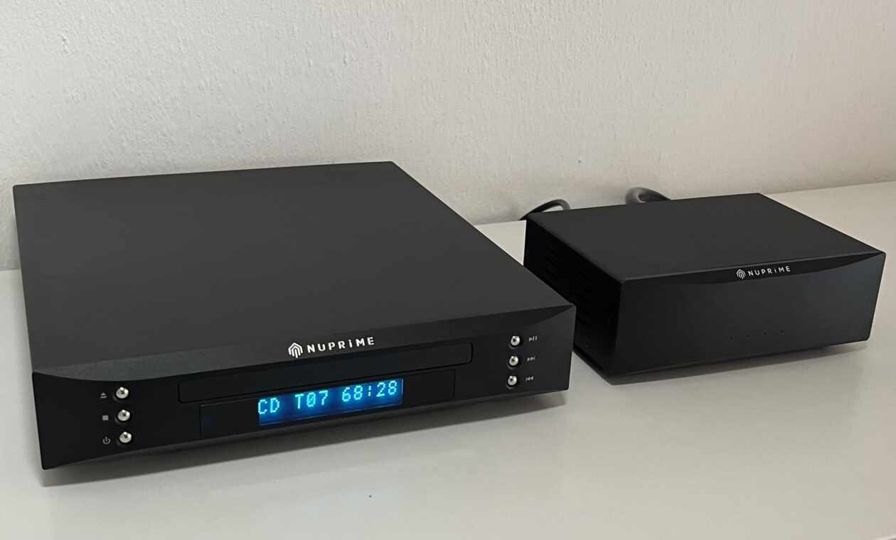

可选的 12 伏附件线性电源 LP-212 ,取代了随附的开关式电源适配器,它沿用了 9 系列的设计语言,但宽度只有 155 毫米,正面的斜面略窄。因此,它也可以放在设备旁边。工作状态由位于细孔深处的四个绿色和橙色 LED 指示灯显示,只能从正面直接看到,这与它们的 OMNIA SW-8 高保真网络交换机类似。LED 指示灯显示待机状态、两个连接的工作状态和保护电路。打开包装盒,CD 转盘和线性电源分别重 3 千克和 1.4 千克,其坚固的外壳给人一种信心十足的感觉。
下面简要介绍一下接线。LPS-212 线电通过 IEC 插座供电,两根随附直流电缆中的一根,将DC 12伏直流电源连接到 CDT-9转盘。LPS-212 可以提供一个 12V / 2A 或两个 12V / 1A 电源。后部的拨动开关打开电源,然后转盘进入待机状态。开启机器后,CDT-9 的数字信号随后通过光纤、同轴、AES/EBU 或专有的 I2S(HDMI 接口)以数字方式发送到后端数字设备。如上图所示,在这个小型数字系统中,我内心的孩子心,使我忍不住使用同样小巧的 MUTEC MC-3+ USB时钟重整器。它通过 AES/EBU 接收来自 STREAM-9 和 CDT-9 两个传输器的信号,然后通过 AES/EBU 将信号传递给 MERASON DAC-1 mk2解码器。

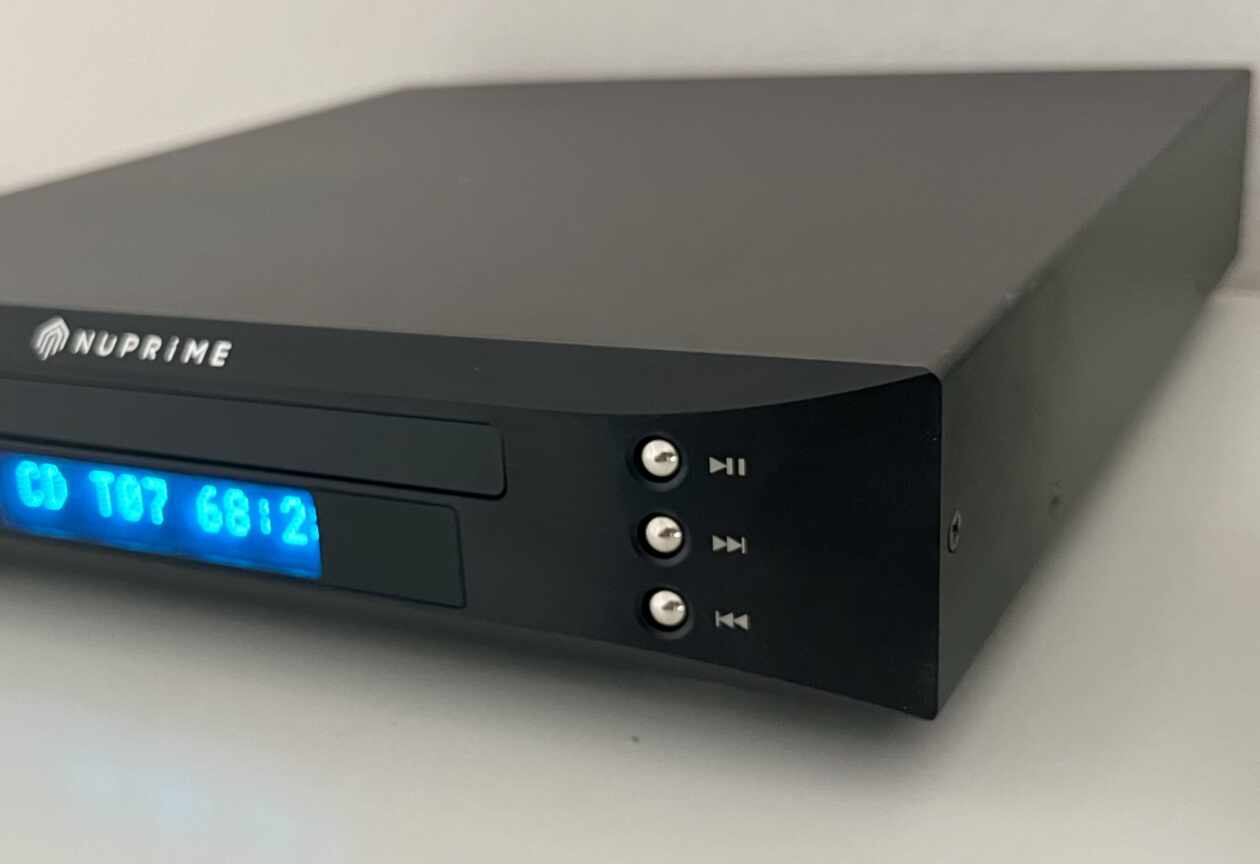

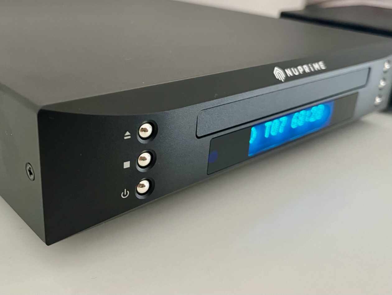

除了显示屏和碟仓抽屉外,六个银色的球形圆形小按钮(左右各三个)装饰着整洁的前面板。长按待机键,可开启 CDT-9,使显示屏恢复正常。抽屉进、出按钮也位于这一侧。其他四个按钮分别控制停止、播放/暂停和曲目前跳和后跳。按住跳转按钮可使播放器倒带和快进。加载后,显示屏会显示最重要的信息:介质(如 CD)、音轨数和总播放时间。播放过程中,曲目编号和播放时间或必要时暂停。仅此而已。这就是你真正需要的。
