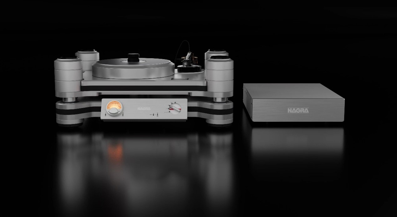

继Nagra在两年前推出了百万级限量70台的70周年纪念Reference Anniversary黑胶唱盘之后,Nagra的研发团队又花了两年时间研发出这款新的Reference黑胶唱盘,Reference黑胶唱盘是建基于70周年纪念黑胶唱盘的技术基础上,通过不同的配置让更多黑胶爱好者能够有机会聆听Reference黑胶唱盘带来的黑科技。
唱盘的机体上也大部分采用单臂版70周年纪念唱盘的构件,但内部电路简化,唱臂线不再接入内部后面板,变为直接出线为RCA信号连接头。而且内部唱臂线不再是定制的晶彩银线,而是采用OCC无氧铜线。但中国的消费者非常幸运,凌智公司特别为了满足更高需求的烧友,要求厂家制作特别定制金版唱盘,唱臂是金色版唱臂,线材料依然使用晶彩银线,使得唱臂性价比更高、声价比更好。

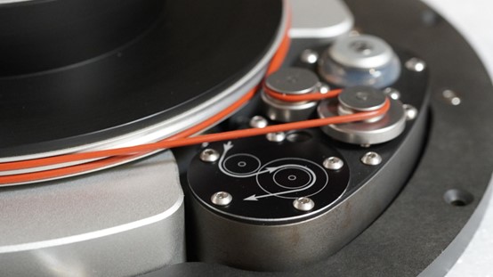

灵感来自磁带机的皮带传动系统:
对细节的关注甚至延伸到了电机驱动中使用的皮带。对于这一重要部分,从标志性的Nagra IV-S磁带机中获得了灵感。由于这些皮带的原始供应商已不复存在,Nagra对皮带成分进行了采样和化学分析,并完美地复制了这一高性能部件。

精密机械轴承:
采用正副转盘设计,转盘下方是副盘和轴/轴承系统,其最显著的特征为高强度铝加工而成的副盘从副盘到轴/轴承系统的过渡是通过机械加工的黄铜适配器完成的该适配器以反复加工方式,以获得最严格的公差。轴/轴承座由球墨铸铁加工而成超精密轴由感应淬火钢制成,经历百年制表师的超级精加工程序轴套由烧结青铜加工而成,经过高温、高压浸油处理,可免维护运行轴承为已进行最高抛光等级的堆迭硬质合金球。

(1)无共振机箱
Reference黑胶唱盘主体是底盘和子底盘。在此大量的航空航天级铝和酚醛板经过精密数控加工,形成低共振、高刚性、铝/酚醛/铝的分层结构,以防止系统机械部件产生声音。
(2)浮动悬挂系统
任何雄心勃勃的唱盘系统中不可或缺的重要一环是它的悬挂系统。 在此NAGRA工程师设计了一种独特的解决方案,从外部模仿我们的 HD PREAMP 和 HD DAC X 的悬挂系统,然而内部巧妙地结合了机械和液压原理,采用坚固的弹簧机构和包含在“潜水舱室”配置中的高粘性流体,两者组合提供三个维度的悬挂和位移。这个创新系统提供了无与伦比的卸振性能,近乎完美地抵抗来自自身和室内/空气传播的振动和共振。
这种创新系统对自身产生的振动和室内/空气传播的振动以及共振都提供了无与伦比的抵抗力。为确保浮动悬挂的稳定性,悬挂作用的平面尽可能靠近LP演奏面的平面,在测试过程中使用大音量、深沉的低音进行测试,在播放 LP 时功能强大的扬声器在唱盘几厘米内大声播放,结果对高度敏感的唱头/唱臂没有振动或共振。实验室测量证实悬浮底盘的自谐振小于 3Hz,因此即使在大的聆听音压下,也能保证不受着色或反馈的影响。通过旋转悬挂柱的巨大螺纹支脚,可以轻松准确地完成 Reference黑胶唱盘的整体调平。
电源:
分体式外置电源供应,Reference唱盘采用外部和NAGRA HD前级、解码大小的机箱容纳一个线性电源,该电源具有超大的医用级变压器和超低噪声调节器,为巨大的超级电容驱动单元提供安静、稳定的电源。
