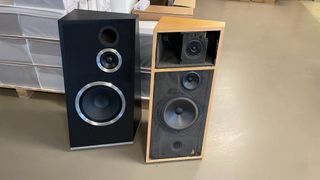

空中飞人复刻版(左)与原始版本(右)

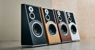

这些棱角分明的箱体由HDF高密度纤维板制成,有四种饰面处理可供选择:黑蜡木、北欧橡木、意大利胡桃木和丝绸白色。如果您愿意匹配装饰风格,还可以为它们定制颜色。价格?我们谈论的是高端扬声器,本月开始发售的扬声器售价约为 15,500 英镑、19,000 美元和 28,600 澳元。(译注:中国市场目前接受订购,价格为¥138,000人民币元
Trapeze复刻版 的标准饰面,从左至右:黑蜡木、北欧橡木、意大利胡桃木、丝绸白色

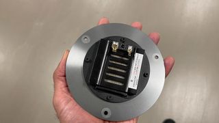

长期以来,Audiovector 一直青睐 AMT 高频单元,因为它比传统的球顶设计质量更轻、失真更低。据称这种高音扬声器还具有良好的扩散特性。
Audiovector 的 AMT 后视图

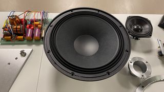

Trapeze Ri(Audiovector 称 Reimagined复刻版 的缩写)的中音和双低音驱动器,使用了经过处理的纸质振盆。最大的亮点是在单元上使用了波纹折环。据称这种折环可提高速度和动态。
Trapeze Ri 的 30 厘米低音、中音单元和分频器
