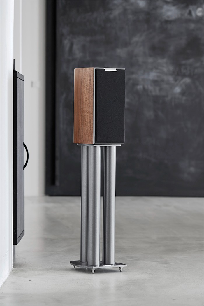

Audiovector(傲力)是一家备受推崇的丹麦扬声器公司,提供多种型号。在这次评测中,我选择了 R1 Arreté极点 书架箱。
可以定制饰面颜色,评测音箱是美丽的深蓝色钢琴漆

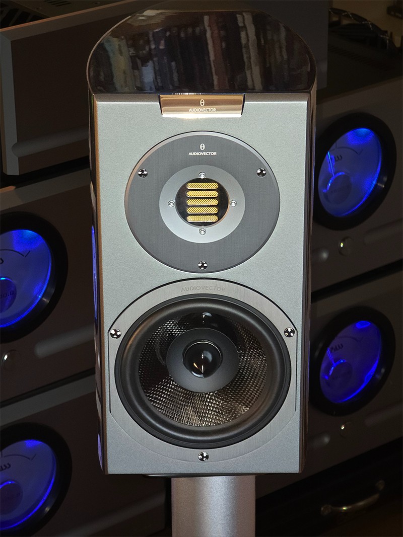

设计

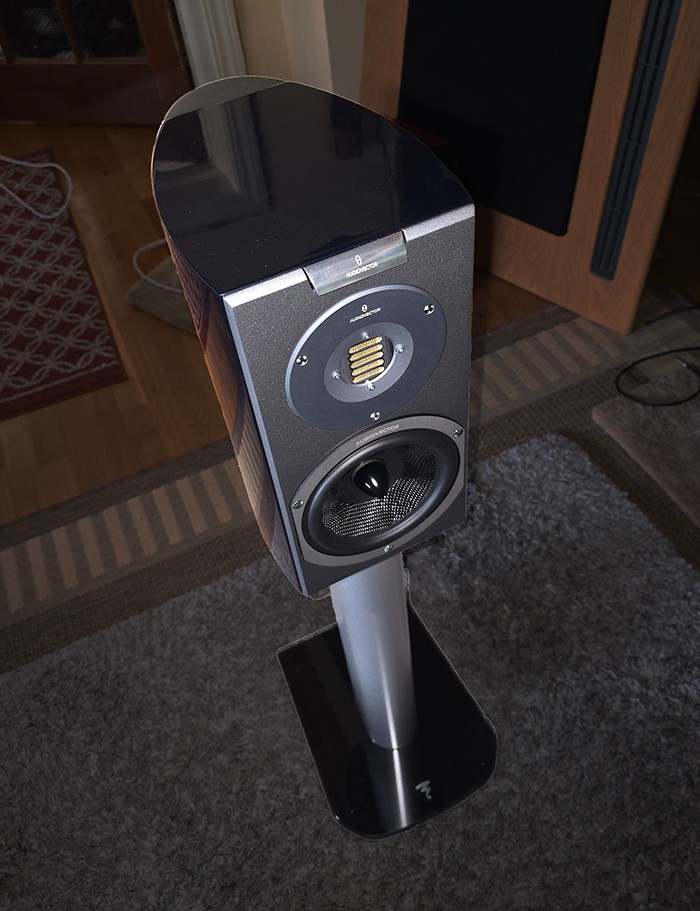

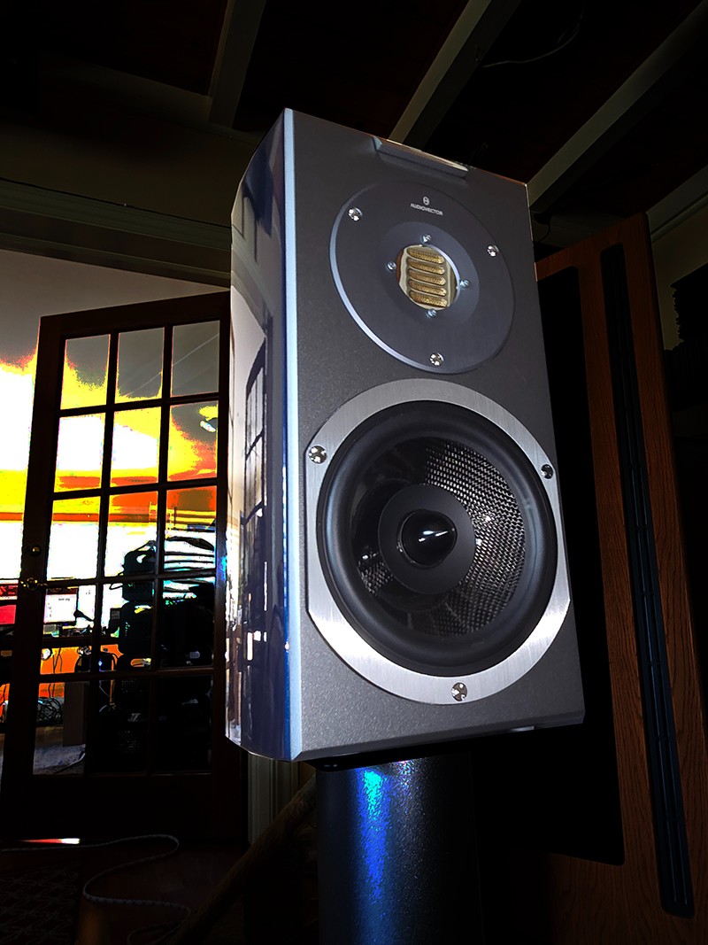

这种两分频设计采用 “水滴 ”形状,可最大限度地减少内部反射。除了后部的调谐端口外,端口上方还有一个额外的开口,可以让声音向后方投射。在下图中,您可以看到端口上有一块格网遮住了开口,从而增加了轻微的阻力。附加开口位于顶部。

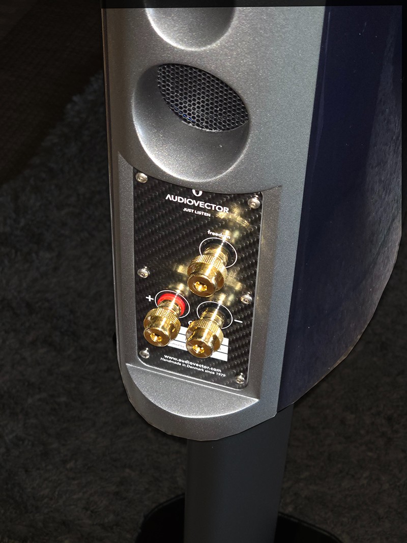

R1 Arreté极点 配有磁性面罩、两个音箱线接线柱和一个用于接地线(另购件)的接线柱,选配接地线的价格为 750 美元(中国市场指导价¥5,000)。该接地线一端是仅接地极导通的交流电源插头(两个火零线极没有任何连接,只有接地极连接),插头连接两条音箱线,带香蕉插头,分别连接两个个扬声器。

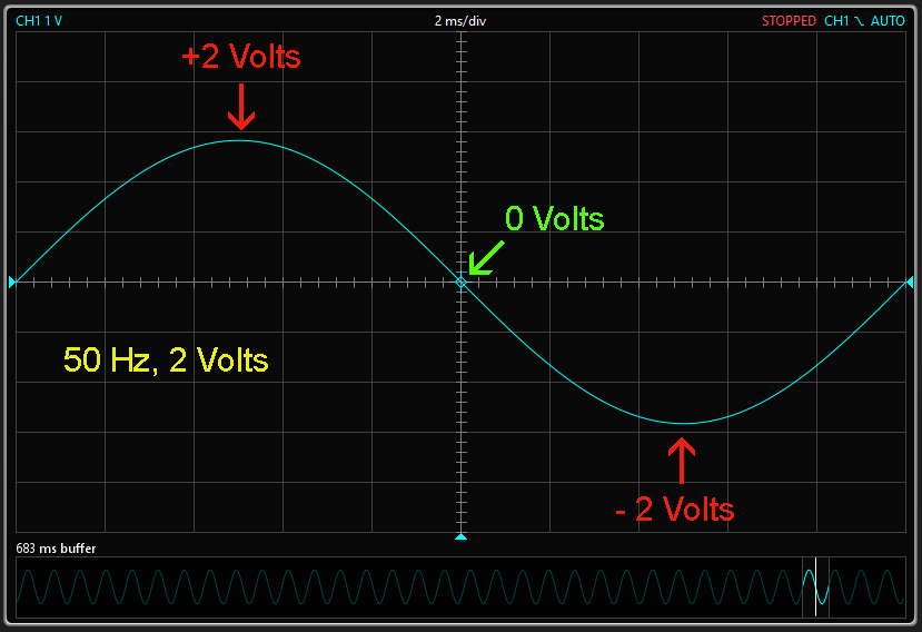

扬声器后部的接地端子,连接至箱体内部的独立分频电路,该电路与主分频板毫无关联。它的作用,是中和驱动器(主要是低音单元)音圈在惯性作用下超过音乐波形的 0 伏特点(见下图)时产生的反向 EMF 电压(EMF 代表电动势)。由于低音单元和高音单元在主分频电路中连接在一起,因此低音单元的反向 EMF 理论上可能会影响到高音。通过使用特殊的辅助接地线分频器,电动势可以作为热量消散或通过接地端子消除。高音和低音单元金属框架的机械共振频率,以及箱体共振,也有可能引起反向 EMF 电压。辅助分频器可以消散这些电压,尽管它们可能很小。

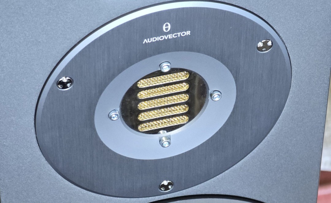

R1极点 的高音单元采用 AMT(气动高音),由 Audiovector 手工制作:
根据维基百科,与平面带状扬声器不同,AMT 的振膜是类似风琴波纹的褶皱形状。AMT 采用聚对苯二甲酸乙二醇酯(PET)薄膜制成的金属蚀刻折叠片,以垂直运动的方式横向移动空气。PET 薄膜上压印的电路路径充当音圈单元。然后,振膜(现在作为一个单元)被放置在 4 层钢制极板之间,极板呈 45°放置在一个高强度的四边形对立磁场中。气动高音的片状薄膜暴露在 180°的范围内,起到偶极扬声器的作用,同时激发前方和后方的声波。
“膜片从自身向后和向前推动的物理运动,类似于手风琴推入和拉出以通过簧片腔泵送空气时的运动,但运动范围极小。基材的质量极小,每次“摆动 ”的距离也比动圈驱动器小得多,因此偶极驱动器的响应速度极快。在这一技术方面,它与静电驱动器具有相同的特点”。
低音单元有一个 6.5英寸的碳纤维音盆,带有一个固定的相位塞(不会随音盆移动)。
下图显示了侧壁的水滴形状。箱体的木材必须经过蒸汽弯曲处理,才能达到这种效果。复杂的内部障板有助于减少反射,稳定箱体以减少共振。箱体表面涂有大量聚氨酯涂层,并经过手工抛光。这种结构是扬声器相当昂贵的原因之一。它们的制造非常耗时。

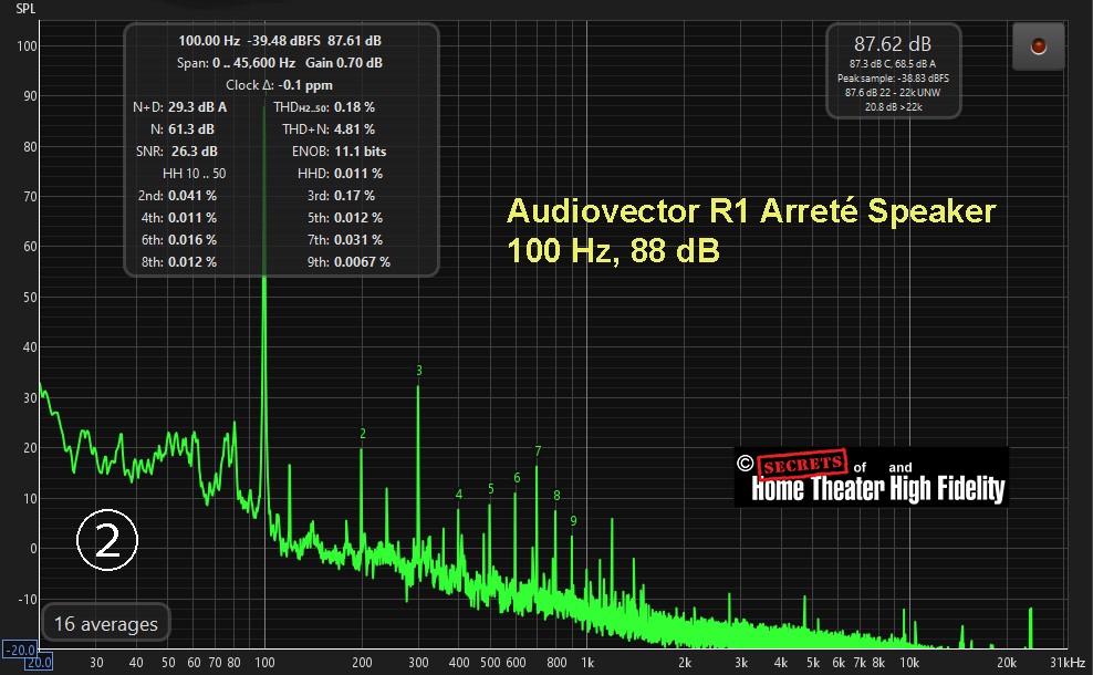

 100 Hz 时(图2),输出 88 dB SPL 高于 50 Hz 时(这是由于低音单元的尺寸所致),失真较低,为 0.18%,但它是 3 阶而不是 2 阶。

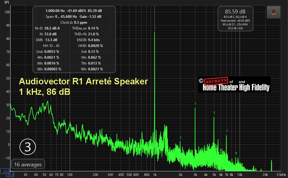

1 kHz标准测试频率(图3)时,86 dB SPL时失真为0.14%。它主要是三阶的。

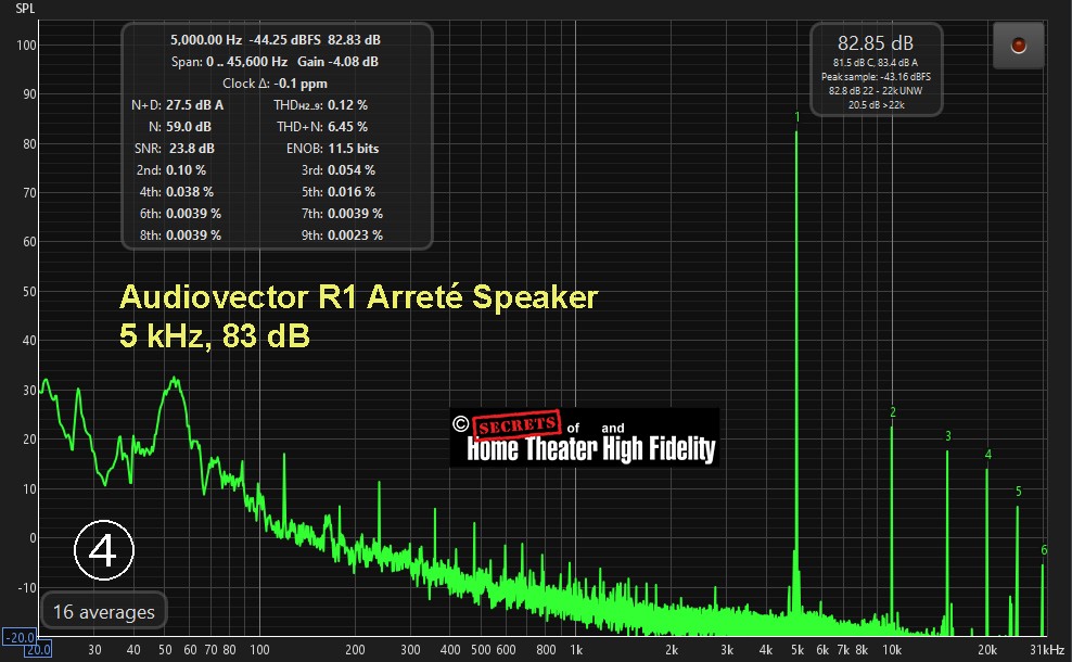

5 kHz 对我来说也只是一个标准测试频率,这里(图4),输出为 83 dB SPL,失真低至 0.12%,主要是二阶失真。此时,声音来自高音扬声器(分频点为 2.9 kHz)。

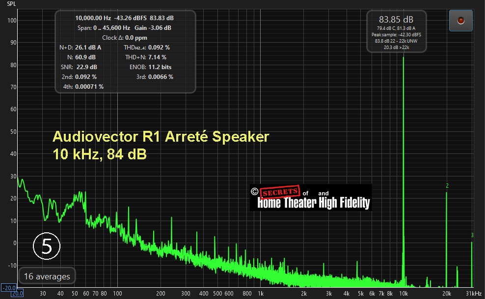

84 dB SPL10 kHz正弦波(图5)产生0.09%的失真,并且主要是二阶失真。这非常好,这就是为什么 AMT 气动高音在新型扬声器中变得非常普遍的原因。与传统高音扬声器相比,失真非常低。

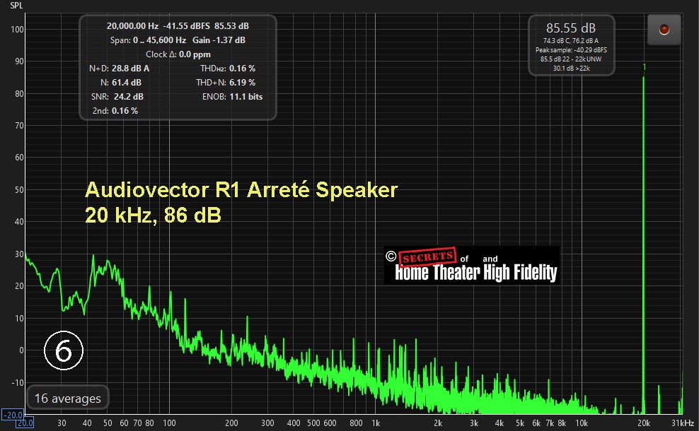

对于 20 kHz 信号(图 6),由于校准后的实验室级麦克风 Earthworks  30 kHz 限制,我无法显示 40 kHz 的谐波,但计算出的失真为 0.16%

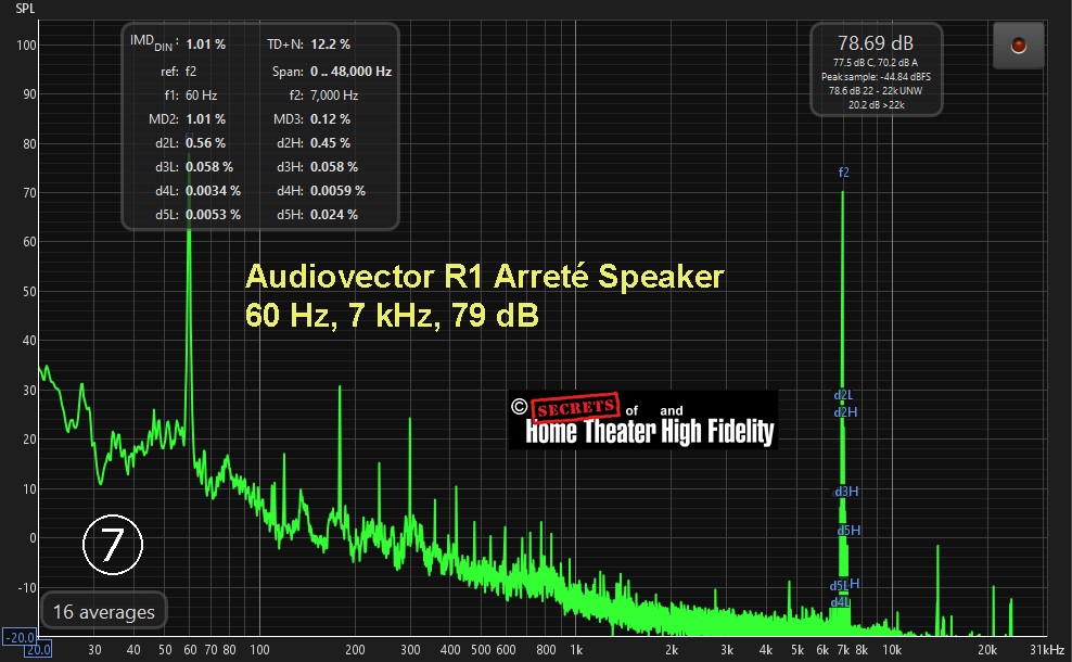

现在我们继续讨论互调失真 IMD)。此基本测试的输入信号为 60 Hz  7 kHz,比例为 41。图7(下图)显示了输出为79 dB SPL时的结果。请注意,60 Hz 信号来自低音单元,7 kHz 信号来自气动高音。该测试显示的是两个驱动器的输出在到达麦克风(或听众的耳朵)的途中如何相互交互。IMD1%

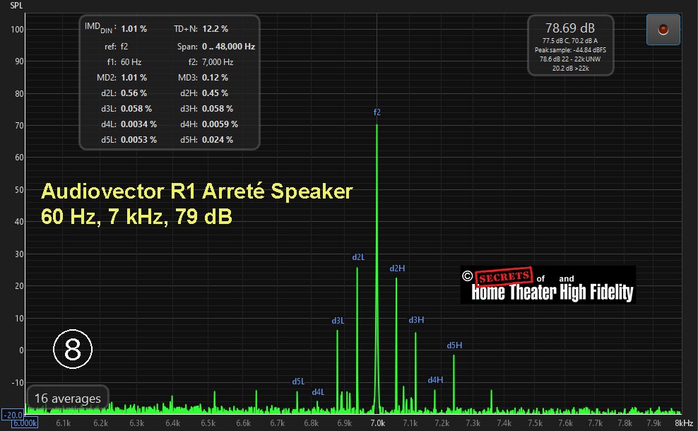

下面的图8与上面的图7中的频谱相同,但扩展了X刻度以显示各个IM峰。

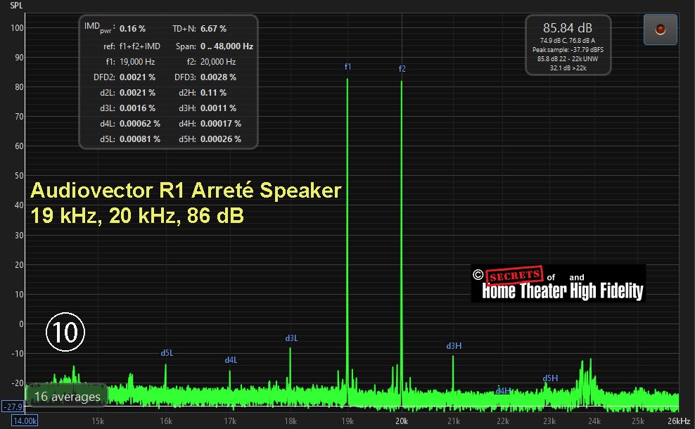

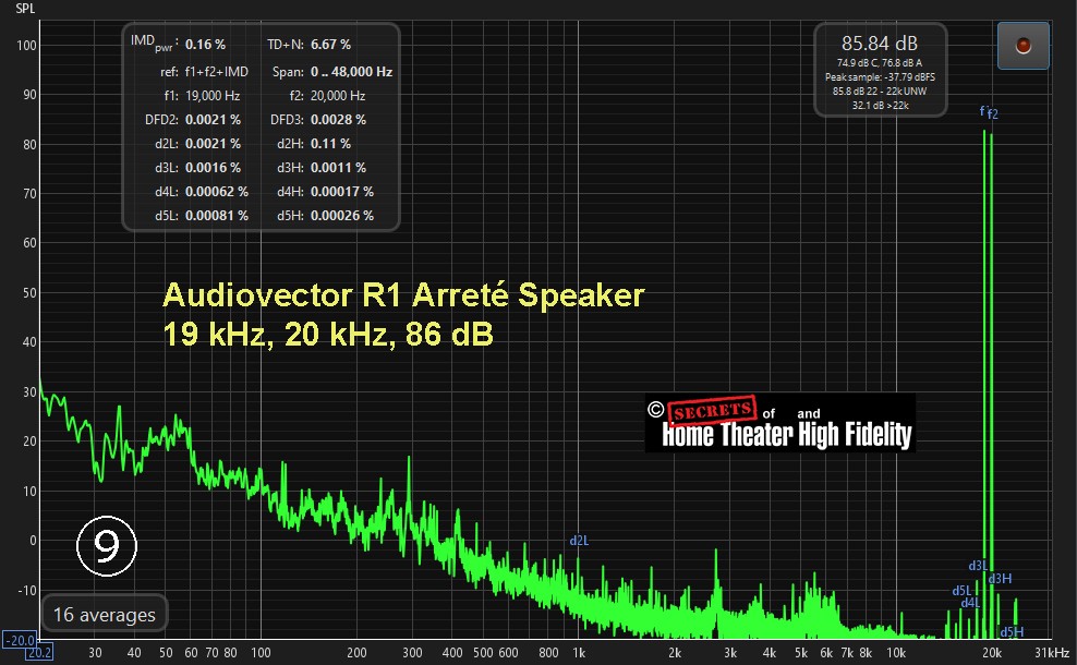

使用 19 kHz  20 kHz 正弦波,也是 IMD 测试。这里(图9),在86 dB SPL时,IMD0.16%。两个测试信号都来自同一个驱动单元(气动高音)。同样,Audiovector证明了为其手工打造的 AMT 气动高音扬声器。
 10 显示了上述频谱(图 9)的扩展 X 比例。没有高压侧峰值。它们都非常低。AMT 高音扬声器真是与众不同!

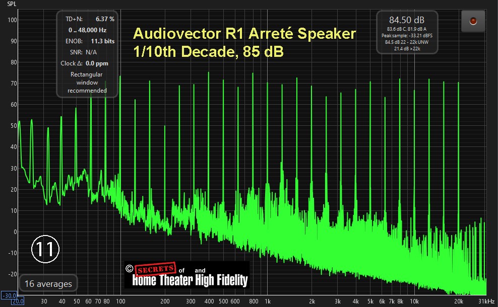

11显示了85 dB SPL下的1/10十进制测试(非常应力)。失真主要在中频,约为 1.2 kHz

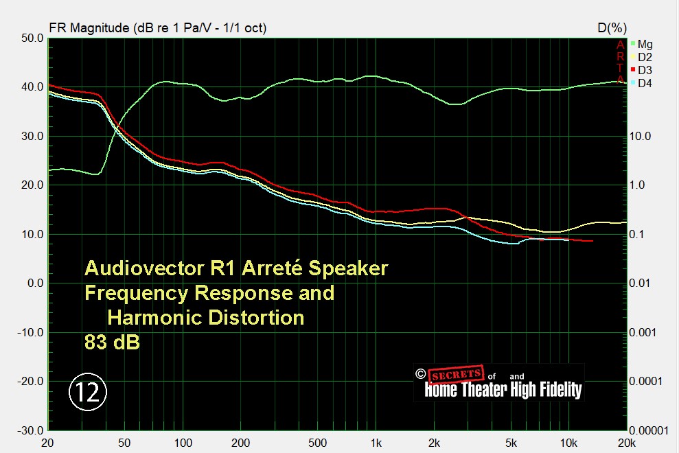

使用平均 83 dB SPL 的脉冲响应测试,然后绘制频率响应和失真图(图 12),我们可以看到低音单元的失真相当大,但高音的失真并不大。请注意,在 2.9 kHz 的分频点,失真从三阶(低音单元)过渡到二阶(高音单元)。

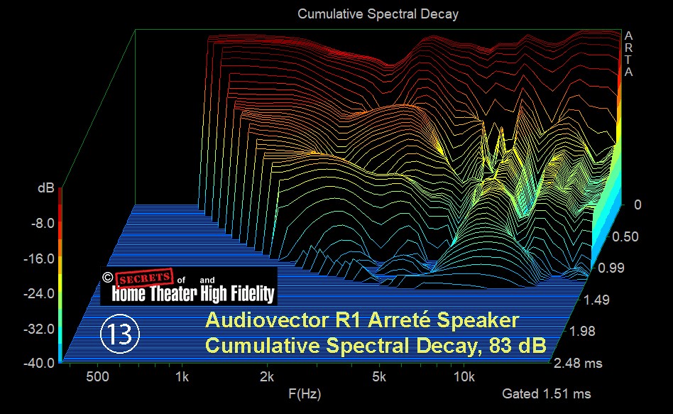

在下面的图13中,显示了累积频谱衰减(CSD)(也来自脉冲响应)。共振控制得很好。

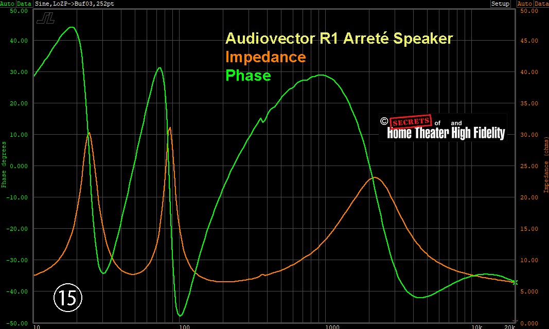

最后是阻抗/相位图(图15)。阻抗最大值为 31.5 欧姆(85 Hz),最小阻抗为 7 欧姆(200 Hz)。18 Hz 时最大相位为 +44°100 Hz 时最小相位为 – 48°
