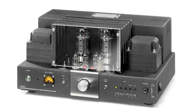

我已经提到了价格。它不仅功能多样,而且外观和手感也给我留下了深刻印象。考虑到价格,这个重达 18 公斤的大块头制作精良,几乎就像一个装甲。这种设计可能会让人产生两极分化:有些胆机迷希望通过圆润的外形和实木装饰来讨好眼球,而 Theseus忒修斯 却不是这样。直角设计在各个方面都占主导地位,其设计语言和配件(如拨动开关和显示仪表)更像是 20 世纪 70 年代的军用电传打字机。但我喜欢它,因为它是令人愉悦的、简洁实用的。从 Tsakiridis 身上,你可以看出内在价值比外在价值更重要。因此,不言而喻,输入选择是通过封装继电器进行的。在启动过程中,电动ALPS电位器会运行到左止点,电子管也会进行温和的预热,然后特修斯会发出响亮的咔嗒声,宣布“我准备好了”。

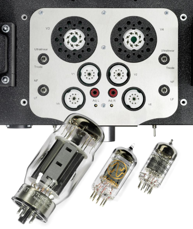

关于电路:Theseus 基于一贯简单的单端甲类概念,其中输出变压器的质量和带宽以及所有元件的最佳定位发挥了重要作用。必须如此,因为“弯曲”的输出变压器(恕我直言)无法提供可靠或音质良好的负反馈。高电平输入的前置放大由 ECC82 提供,驱动则使用 ECC83。功率放大使用 6550 作为标准,但也可以使用其他电子管,例如 EL34、KT88、KT 90、KT120 和 KT150甚至KT170。如果您不知道如何选择,可以联系您的电子管品酒师(销售商),他们将很乐意根据您的周边设备、听音室环境和音乐品味,与您一起讨论最合适的电子管。您猜对了:有了这么多可能的功率管,可能不会有任何自动偏置控制。没错,就是这样!如果您更换电子管,可以、也必须自己设置静态电流,但由于偏流仪表的存在,设置起来易如反掌。小巧的圆形仪表采用满月黄背光,不仅赋予了 Theseus 美妙的复古外观,而且还能精确显示,并可通过开关从左声道切换到右声道的显示。放大器的顶前部有两个螺丝刀座,在这里,只需用螺丝刀轻轻转动,就能正确调整左右两个电子管的静态电流。

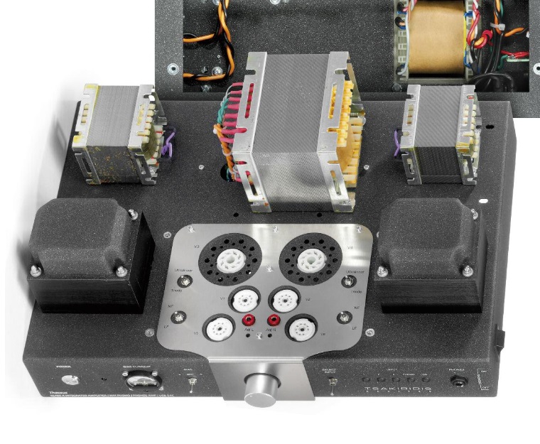

这是尚未安装电子管的 Theseus忒修斯,所有管座严格对称布置;变压器外罩也拆除了
我说过了:三极管和五极管模式、两级负反馈、功率电子管选项等等。如何开始,从哪里开始?好了,我们一开始就已经确定了一个变量,今天的试听报告指的是换装了 KT120 的 Theseus忒修斯 --- 我不想改变这一点!为了获得第一印象,我让 Theseus 运行在功率更高的五极管模式下,并选择了两级负反馈级中更大的一个(NF常规负反馈)。首先,我将 Theseus忒修斯 与我的书架箱 Audio Note UK AX-2 搭配使用。高电平输入通过 CEC的 CD 5和 Cambridge Audio CXN(V2)数播。现在:拉开帷幕!你能认出这是什么吗?忒修斯从第一小节开始就充满了乐趣。例如,Weakerthans 乐队(专辑《Left and Leaving》,Sub City Records SC011-2,CD)的 Everything Must Go! 这是一种后朋克民谣摇滚乐,可以名正言顺地称之为大地电音。稀疏的鼓声奇异地摇摆着,吉他带失真音效,贝司令人毛骨悚然,John K. Son 的嗓音略带嘶哑。从音调上看,忒修斯完全到位。贝司的音量很低,有轮廓,有弹性;中频多姿多彩,吉他“歌唱”得很好 ---当演奏单个长音时--- 但当吉他手真正掌握琴弦时,也会发出真正的怒吼。对于胆机来说,打击乐的震撼力出人意料,既不会暗淡无光,也不会过于轻柔;当鼓手 Jason Tait 敲击撞击钹时,听音室里绝对会有一股清新的微风拂过。在动态方面,Theseus忒修斯相当敏捷。如果有人认为胆机在这方面有某种模糊感,那他肯定是孤陋寡闻。
歌曲中的小声和大声起伏都能重现,不会拖泥带水,而且 Theseus忒修斯 还能准确重现有时相当摇摆的点状低音。在空间上,它的网格划分非常精确,当然,这在三重奏中并不是什么特殊技能。尽管如此,能够几乎看到左半边的吉他,将各种鼓、钹放置在音响中心半圆的位置,并将人声和低音固定在中间,这一切都非常有趣。效果不错。让我们切换到三极管模式!
瞧,声音特性确实发生了明显的变化(为了进行公平的比较,当然必须得调大音量,因为现在的输出功率大大降低了)。整个声音画面变得柔和,低音变得更有弹性,立体声全景似乎略有增加,但失去了一些清晰度,而高音现在听起来更丝滑、更温和,但同时解析度更高。回过头来再对照一下五极管模式:对于摇滚乐,后者的整体效果更好一些。
如果我们将负反馈设置为LF低负反馈?变化不大,这可能与 Audio Note UK 扬声器善意的阻抗曲线有关,毕竟专为电子管放大器而优化。实际上,我只注意到声音的紧致度略有降低,同时也感觉到更加安静了。
Theseus忒修斯 的内部:在这个价位上,你不能指望用银焊料进行搭棚 --- 但至少对于具有丰富功能的胆机来说,它还是相当整洁的,尤其是布线经过了深思熟虑

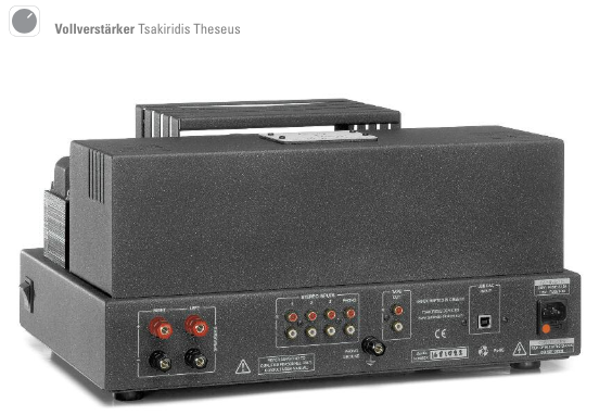

忒修斯的背面:一组扬声器接口,一组MM唱机输入、三组高电平输入和一组 USB 数字输入
USB 数字输入绝对让我感到惊喜。我必须承认,我已经很久没有通过电脑听音乐了,因为我是那种老派的人,在我的听音室里没有电脑的位置。我还记得在连接电脑和USB DAC时安装驱动程序的麻烦事。而在这里,一切就像画图一样简单:USB 线连接到笔记本电脑上,Theseus忒修斯 立即被识别为“扬声器”,无需任何安装步骤,十秒钟后我就可以开始使用了。显然,USB 输入既不是质量瓶颈,也不是借口: 您可以在这里聆听美妙的音乐。
