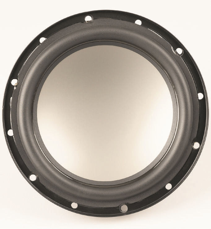

铝制三明治结构20厘米口径纯活塞式低音驱动单元
结构

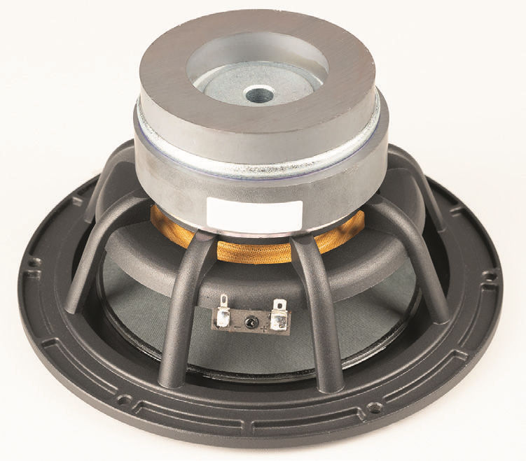

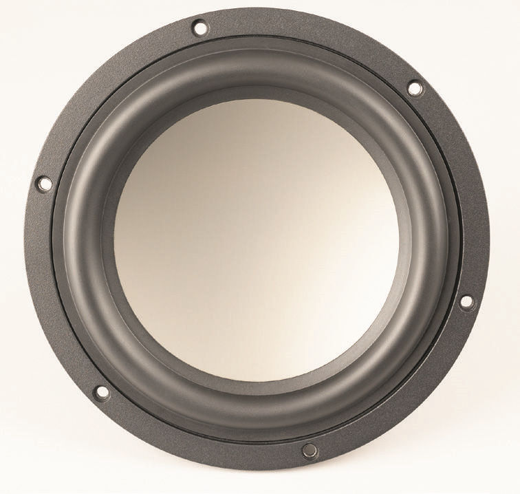

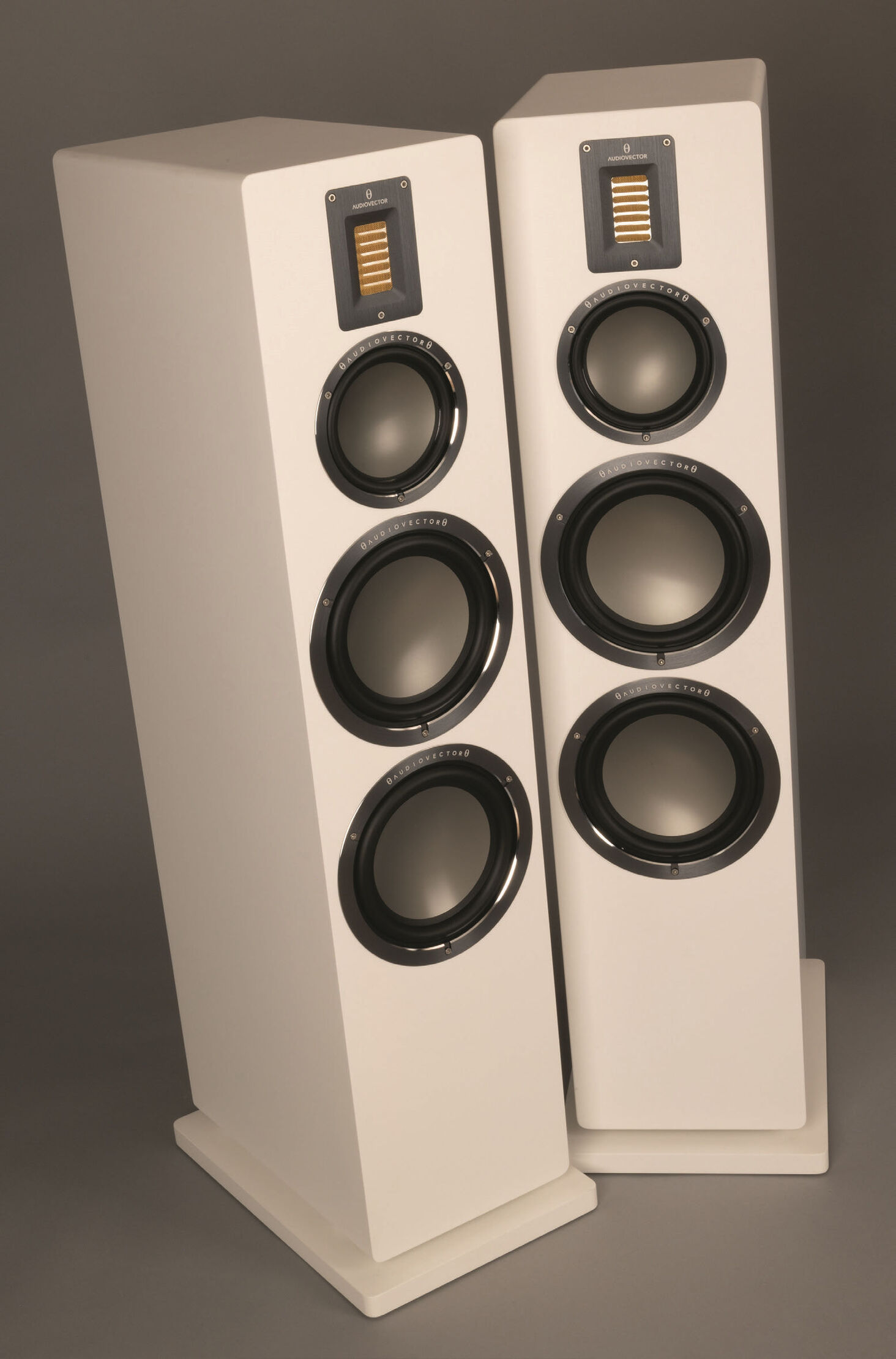

QR 7 是一款三路四单元扬声器系统。两个 20 厘米口径的 Pure Piston纯活塞 低音驱动器采用三明治结构的铝制振膜,没有常见的独立防尘盖,并铸造了镂空的音筐,以促进空气能量流动。驱动器由长音圈和实心磁铁组成,并带有一个附加的短路环,以改善间隙中的磁场聚焦。15厘米口径的中音驱动器采用相同的技术。它有柔软的悬边和一个金属压制的音筐,磁性系统也令人印象深刻。所有三个驱动器都饰有优雅的金属环,表面经过灰色阳极氧化处理,与黑色和白色外壳相匹配。

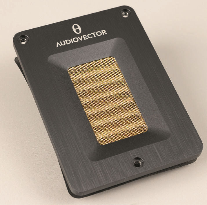

该公司的特色产品是AMT 气动高音单元。根据制造商的声明,它可以传输高达 102 kHz 的信号。在 QR 7 中,它的-6dB工作频率延伸至 52 kHz,这是非常高的。正面配有镀金的“S-stop防咝声滤波器”,这让我有点担心。

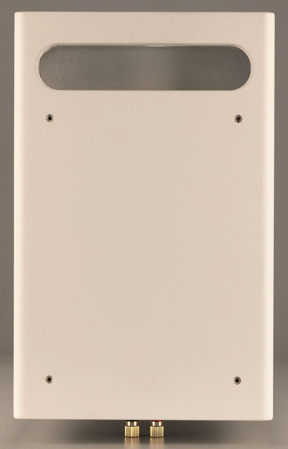

音箱有三种饰面处理:黑钢琴漆面、缎面白色和深胡桃木。面罩为磁吸式。在大口径低音扬声器允许的范围内,箱体正面非常狭窄。侧板的边缘在底部和顶部都做了圆角处理,整体“悬浮”在一个超出箱体轮廓的基座之上。底座与主箱体之间的距离由之城主保持,这一点很有必要,因为低音反射气流会向下吹。通过可调节的脚钉,可以解耦地面震动,并提供水平调节能力。

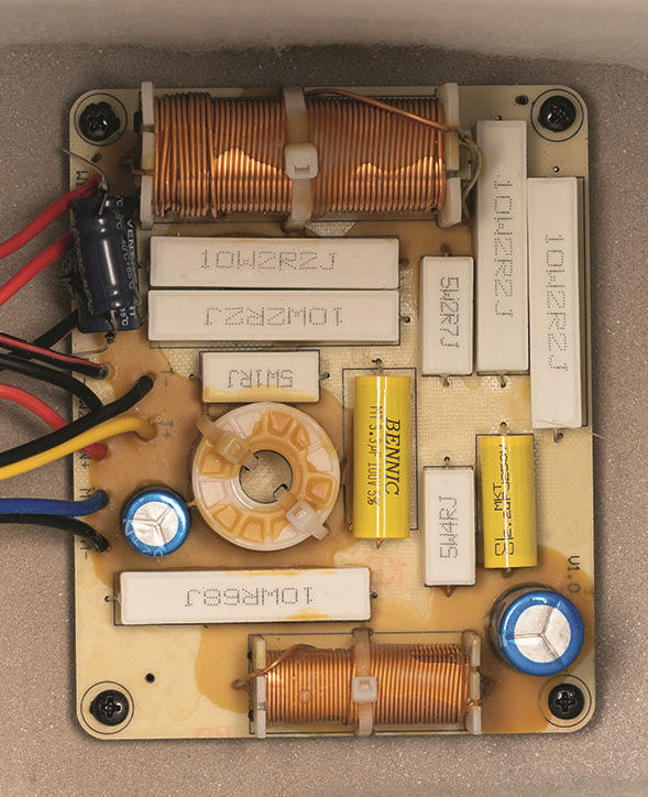

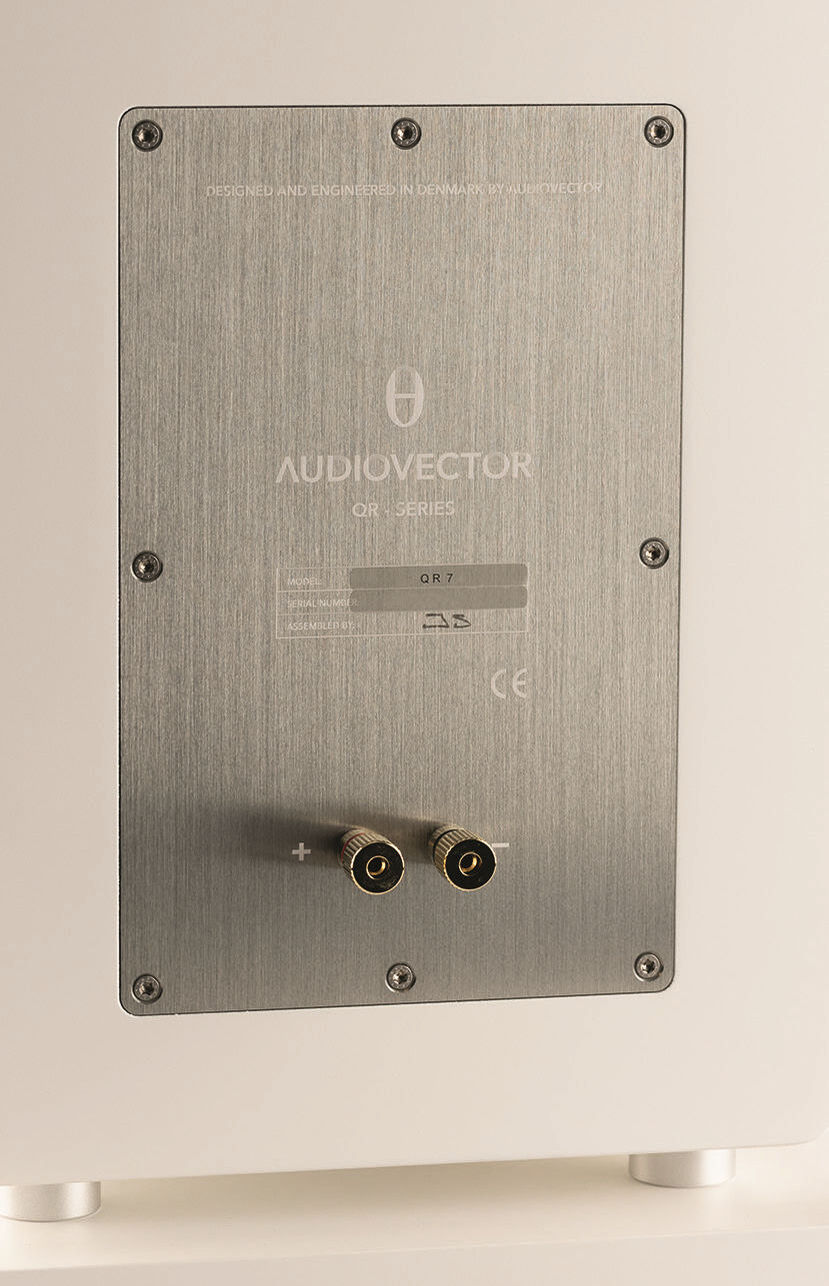

后部安装了一个由 16 个优质元件组成的分频器,与上低音扬声器处于同一水平。分频点为 425 Hz 和 3 kHz。单个镀金端子可接受香蕉式、叉式和裸线。内部无氧铜线将它们连接至分频器。

拆除底板后可见低音反射槽

在铝制金属板上的单组音箱线端子

声音的一大亮点是低音 --- 强劲、深沉、果断。它的延伸很低,作为带宽的一个组成部分,低音得到了强调,并能自由移动。可以说,在低音表现方面,QR7 是同价位扬声器中的佼佼者。如果有人说它们在这方面是最好的,我也不会抗议。在这里,我发现了低音的所有优点,同时也发现了通常相互排斥的特性组合。可以说,B&W 700 系列 S3 等扬声器在保持节奏方面做得更好,但 Audiovector 的精确性也无可挑剔。它有节奏感,砰砰作响,明显压缩空气。音乐在跳动,而出色的控制力却丝毫不会让人感到生硬、干涩。柔和的音色与懒惰无关。大口径振膜能有效地泵送空气,还可以发出令人印象深刻的咆哮。这一切都不费吹灰之力。
尽管强调了低音域,但它的工作并没有影响中音域。它不会使任何东西变色或变暗。这听起来可能有些奇怪,但我注意到它有一种“轻盈感”--- 纯净、清晰,丝毫不因其柔和的弹性而受到阻碍。这种形状的曝光并不会破坏经典作品中的比例,但在极端的段落中,我们会感受到惊人的深度和力量。同时,它也没有华而不实的感觉,表现力保持平衡。
总而言之:低音非常棒,而且就其品质而言,QR7 物有所值。更重要的是,它对低音爱好者和注重平衡的人都有吸引力。Audiovector傲力 的设计师们是如何做到这一点的,我不得而知,但他们做到了,而且很难找到竞争对手。

QR7 的优点还不止于此,例如,高音方面。这是 AMT气动高音 非常成功的应用,这个结论应该可以结束这个话题。高音的波动性、清晰度、亮度和光亮度从未出现金属感或干涩感。相比之下,我没有发现“咝声滤波器”的干扰,我承认我曾担心过闷音和鼻音。QR7 的 AMT 可以很好地区分音色,因此我们可以轻松识别小鼓镲和大鼓镲。纹理清晰度极佳,咝声也没有被人为过滤掉。有时,AMT 的演奏更加自由。Audiovector 更加强调精确性,但也保留了黄金分割点。因此,两种美学的爱好者都会感到满意。

与低音单元相同技术的铝制三明治结构纯活塞式中音驱动器
