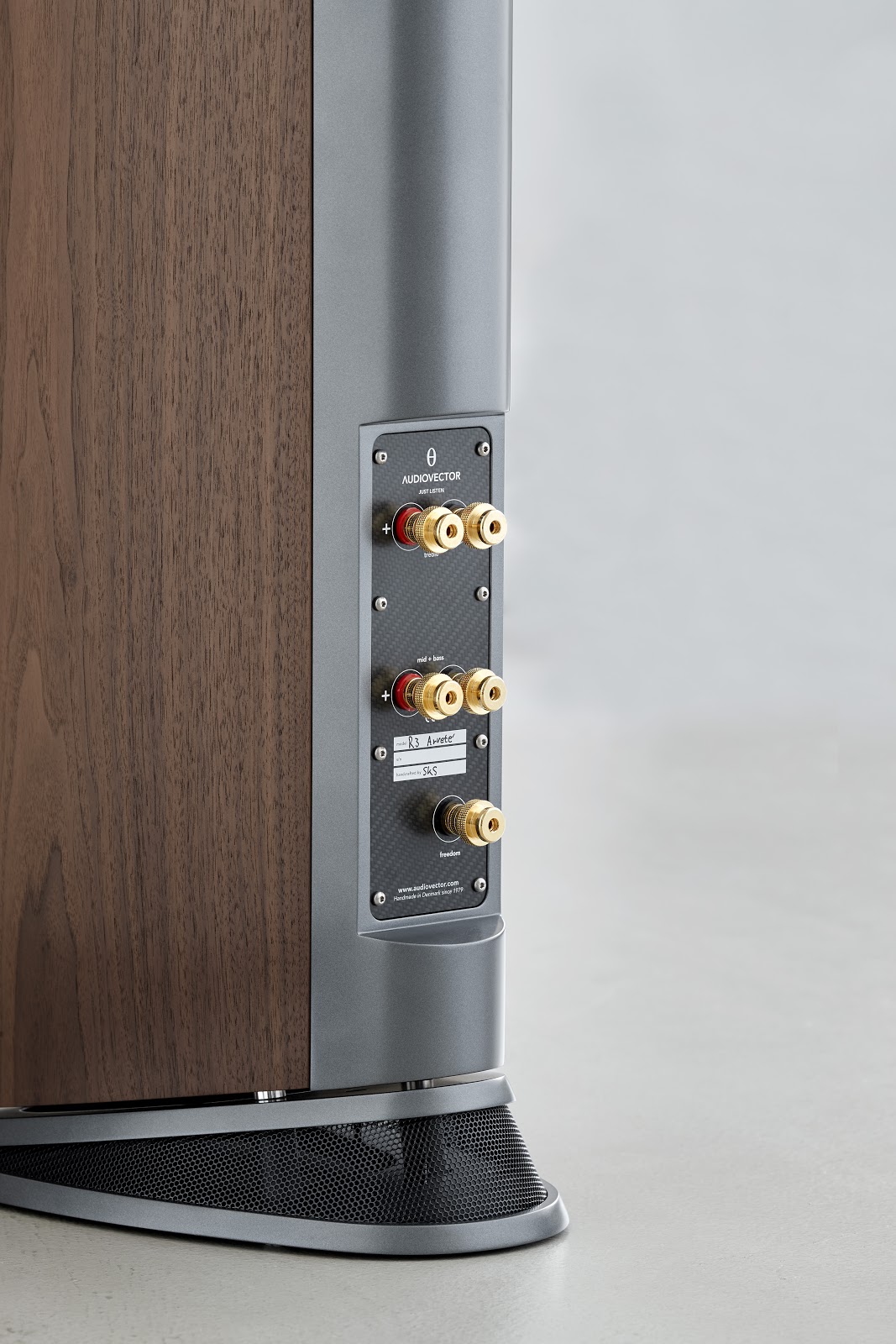

这种接地“分频器 ”的终端是音箱背面的一个额外的接线柱,靠近音箱线端子。一根特殊的电缆从这里通向墙壁市电插座,以一个标准电源插头为终端,但只连接 “接地线 ”。其实是不供电。我还不清楚这个概念是怎么回事,也许与涡流有关。

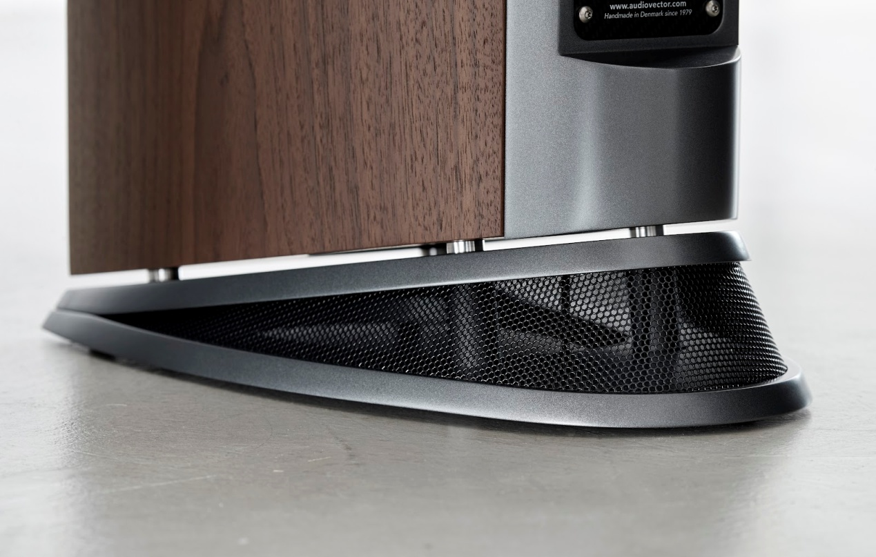

通过不少于九个声音辐射开口将能量发射到空气中,其中只有四个 --- 三个中低音扬声器和一个高音扬声器 --- 是向前发射的;其他四个分别是向下发射的低音单元(通过底座槽向背面和侧面辐射)、向后发射的中音单元(通过五个水平凹槽衍射)、允许高音单元的背波从后部出现的通风口以及前面提到的两个端口。

相比之下,R3设计相对R8比较简单。除了已经提到的方面 --- 其开放式高音单元和接地系统 --- 它是一款简单而创新的低音反射式扬声器,采用轻质箱体,如前所述,带有一个向下发射端口。

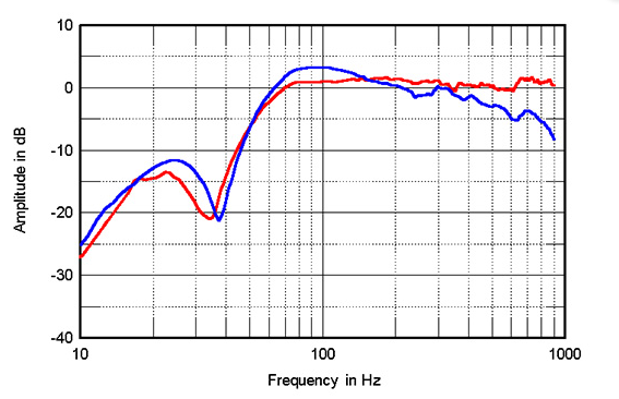

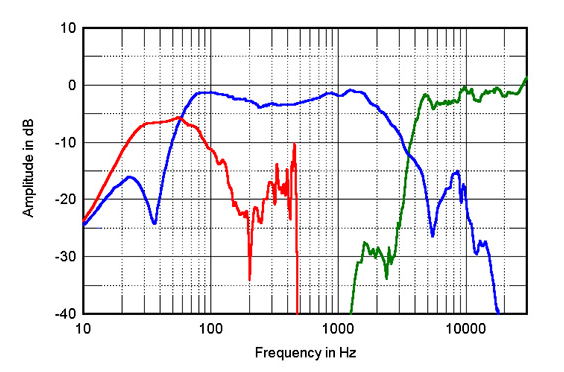

图3 :下低音扬声器(蓝色)和上低音扬声器(红色)的近场响应。
Audiovector 将 R3 极点 描述为 “2.5 路 ”设计,这意味着虽然扬声器有两个低音单元,但只有一个单元的频率较高,可以与高音单元交叉。图 3 显示了在近场测量的下低音扬声器(蓝色轨迹)和上低音扬声器(红色轨迹)的响应。下低音扬声器在 300Hz 以上会缓慢衰减,而上低音扬声器的输出在这些测量值的 900Hz 极限范围内是平坦的。蓝色轨迹在低音上部通常会出现上升,这可能是近场测量技术造成的。这表明下低音扬声器的反射排列达到了所谓的最大平坦度,从而优化了低频延伸和控制。蓝色轨迹中没有上低音增强,这意味着上低音扬声器的走线是过阻尼的。请注意,低音扬声器输出中的最小运动凹口(即音盆在端口共振产生的背压作用下保持静止时)位于 30Hz 和 40Hz 之间的频率略有不同。
图4 :高音单元轴上50英寸的声学分频器,针对麦克风响应进行了校正,低音扬声器(蓝色)和向下发射端口(红色)的近场响应总和分别绘制在350Hz和500Hz以下。
两个低音单元的近场响应之和,如图 4 中的蓝色轨迹所示。组合的最小运动陷波在 36Hz 处,而向下发射端口的响应,同样是在近场测量的(红色轨迹),峰值大致在 22Hz 至 90Hz 之间。该端口的输出将因靠近地面而得到加强,这意味着 R3 极点 将在室内提供延伸的低频。Audiovector 将后面板顶部的双端口称为 “声场增强概念”。这些端口可将高音扬声器的背波辐射到室内。我发现这些端口的近场输出电平非常低,比高音单元的近场正向输出平均低 24 分贝左右。
图 5:50 英寸高音轴上的消声响应,30° 水平窗口的平均值,并根据麦克风响应进行校正,近场低音扬声器和端口响应的复和绘制在 310Hz 以下。
根据说明书,上面的中低音单元和高音单元之间的分频频率设定为 2.9kHz。然而,从图 4 中可以看出,低音扬声器的远场输出(350Hz 以上的蓝色轨迹)频率不够高,而高音扬声器的远场输出(绿色轨迹)频率不够低,因此无法在分频区域实现平坦的频率响应。这就导致 R 3极点 高音单元轴上的准消声远场响应(图5 中 310Hz 以上的黑色轨迹)以 3.3kHz 为中心出现了 8dB 的吸音,而在其他方面则非常均匀。(这就是我估计的灵敏度不足的原因。我曾尝试连接 “自由接地”接线,但这并没有影响测量的灵敏度或响应)。
我最初认为,这种吸音现象可能是由于其中一个驱动单元的极性连接不正确,导致在分频区域产生破坏性干扰。然而,高音扬声器反极性连接时的响应与正确连接时的响应完全相同。

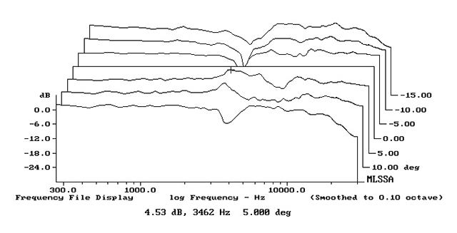

图6:50 英寸处的横向响应系列,归一化为高音单元轴上的响应,从后到前:偏离轴 90–5° 的响应差异,参考响应,偏离轴 5–90° 的响应差异。
图 7 :50 英寸处的垂直响应系列,归一化为高音单元轴上的响应,从后到前:轴上方 15–5° 的响应差异,参考响应,轴下方 5–15° 的响应差异。
图 6 显示了 Audiovector 的水平辐射模式,该模式与高音轴上的响应正常化,因此显示为一条直线。虽然 AMT 高音单元所覆盖区域的频散宽达 15kHz 左右,但轴向吸声向扬声器两侧加深。图 7 显示了 R3 极点 在垂直面上的频散情况,同样以高音扬声器轴线上的响应(距离地面 38 英寸)进行归一化处理,这表明吸声倾向于在高音扬声器轴线上方 15° 和下方 5°-10° 处略微填充,不过后者的耳高并不实际。

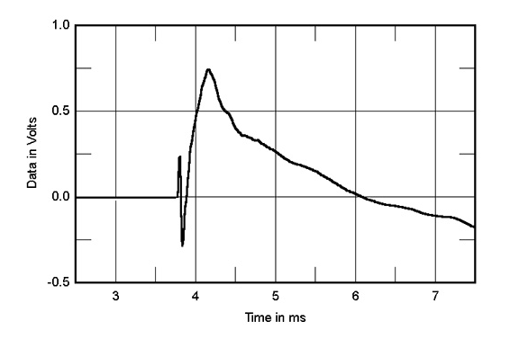

图8 :50英寸高音单元轴上的阶跃响应(5ms时间窗口,30kHz带宽)。

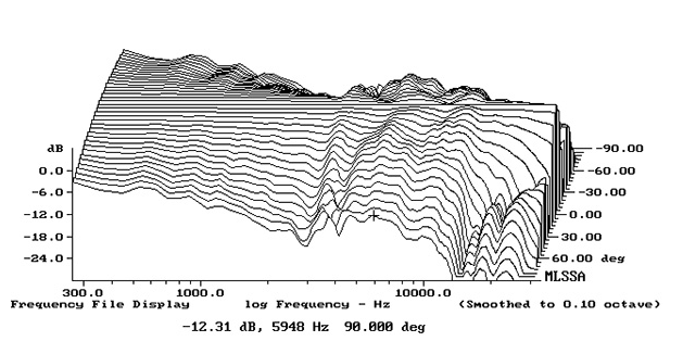

图9 :50”(0.15ms上升时间)时高音单元轴上的累积频谱衰减图
在时域中,R3 Arretéj极点 的阶跃响应(图 8)表明,所有三个驱动单元均以正声学极性连接。高音单元的输出首先到达麦克风,然后是两个低音扬声器的输出。Audiovector 的累积频谱衰减图(瀑布图)(图 9)非常清晰,尤其是在高音扬声器覆盖的区域。
抛开电流过大的阻抗不谈,如果没有临场区域的吸音,Audiovector R3 极点 将提供出色的实测性能,均衡、室内低频延伸和干净的频谱衰减。然而,由于吸音的存在,我希望这款扬声器的高音听起来斯文或悠闲。—John Atkinson
