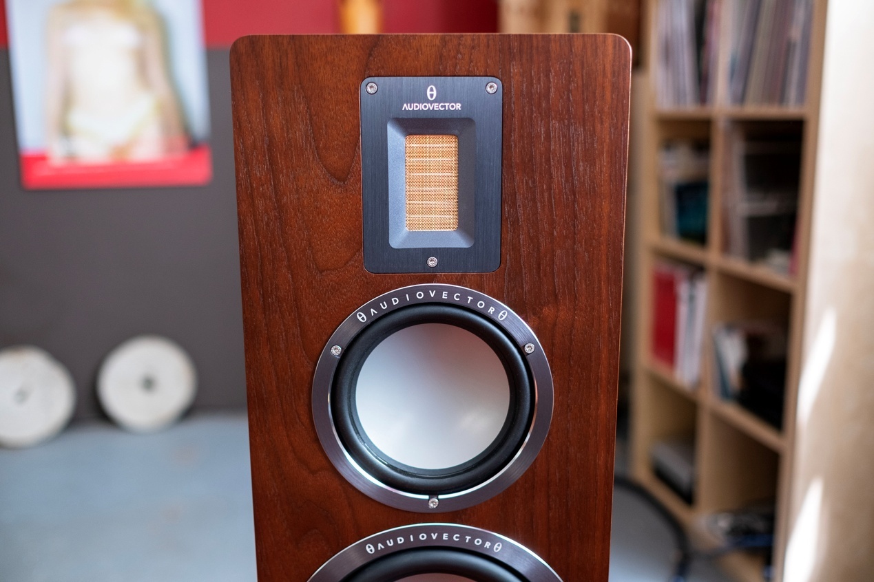

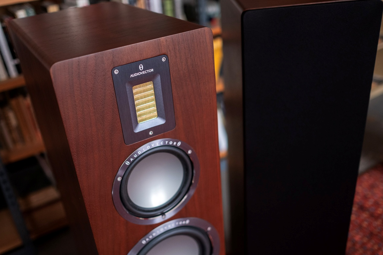

QR7 SE 是 Audiovector(傲力) QR系列的旗舰型号,该系列包括另外一款书架式、两款落地式扬声器和一款低音炮。QR7 SE 采用 3 路 4单元低音反射式设计,配备一个 AMT 2 气动高音单元(具有镀玫瑰金扩散网,可用作 S-Stop 过滤器)、一个 6 英寸纯活塞中音驱动器和一对 8 英寸纯活塞低音驱动器。灵敏度为 90.5dB,频率响应为 23-52 kHz。
Audiovector官网 对 Pure Piston 纯活塞驱动器的介绍根据我们在 SR 和 R 系列扬声器中使用坚硬的轻质振膜的经验,我们开发了一种新型夹层振膜,它结合了航空航天级铝材的强度,和较软材料的出色内部阻尼特性。这种三层夹层膜本身静音,失真极低,它在工作范围内外的表现就像一个纯粹的活塞。

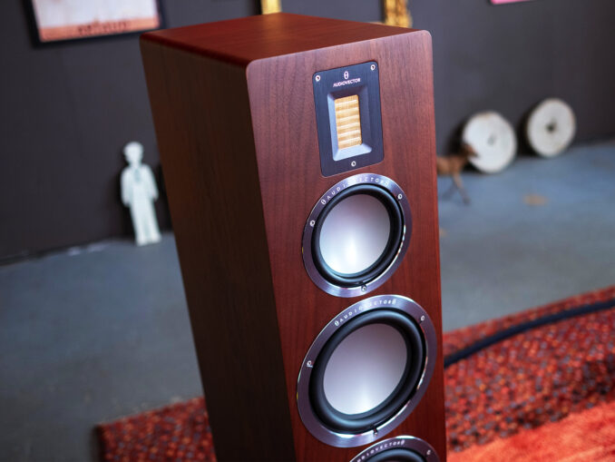

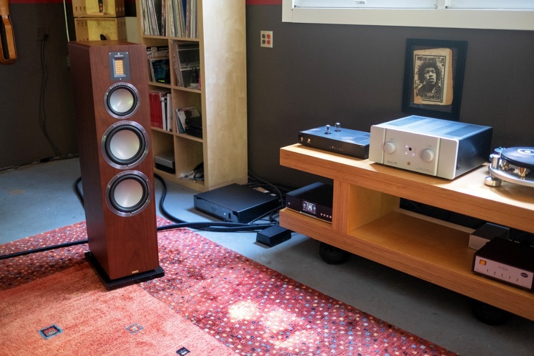

QR7 SE 高近 45 英寸,您看到的底板和扬声器箱体底部之间的空间,为一对8英寸低音单元的下射端口留出了空间。Wow~ ⊙o⊙
我希望您能看到,QR7 SE 的制造工艺达到了很高的标准,胡桃木饰面(也有丝绸白和钢琴漆黑色)具有柔和、低调的吸引力,我喜欢胡桃木、黑色底座、银色金属圈和金色高音扬声器之间的相互协调。这是一场安静的视觉交响乐。

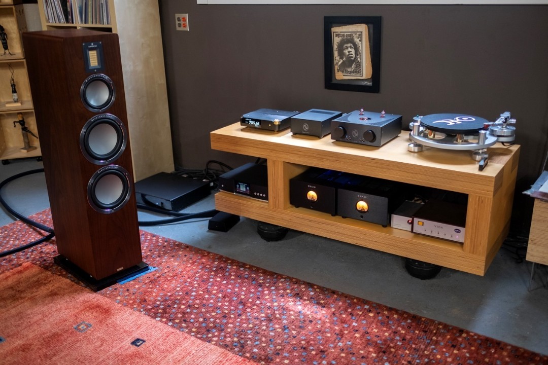

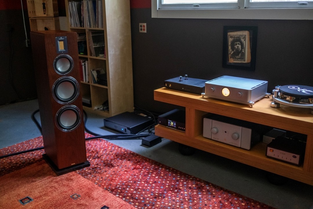

与 Vinnie Rossi Brama 搭配
我将 QR7 SE 与许多放大器搭配使用,其中包括 Barn resident Leben CS600x、Vinnie Rossi Brama、ModWright Stack和 Unisons Research Unico 90。我想说的是,Unico 90 对我的耳朵来说是一个完美的搭档,所以下面的试听笔记就是以这对搭档为前提写的。
image017.jpg搭配ModWright Stack
当我说完美时,我指的不仅仅是声音。Unico 90 的价格为 5499 美元,而 QR7 SE 的价格为 6500 美元,在我看来,从系统构建的角度来看,这是很合理的。出于同样的原因,我在大部分评测期间主要使用了Linear Tube Audio Aero DAC和 Barn以及 Auralic ARIES G1.1。
搭配Unison Unico 90
Audiovector/Unison 组合所达到的效果之一,是全音域抓地力和驱动力,而且似乎还储备了充足的功率。双单声道、零反馈、电子管驱动 MOSFET输出级,Unico 90 的额定输出功率为 8 欧姆 100 瓦,4 欧姆 160 瓦,而 QR7 SE 的灵敏度为 90.5 (dB/W/m),阻抗为 6 欧姆。我显然是在开玩笑,因为规格永远不会告诉你一个系统的声音如何,而 Leben、Vinnie Rossi、ModWright 和 Unison 放大器与 Audiovector 配对后在表现形式上的差异,更多的是再现的特性,而不是基本的功能参数,而这种特性正是我们作为聆听者所认同、或不认同的。
