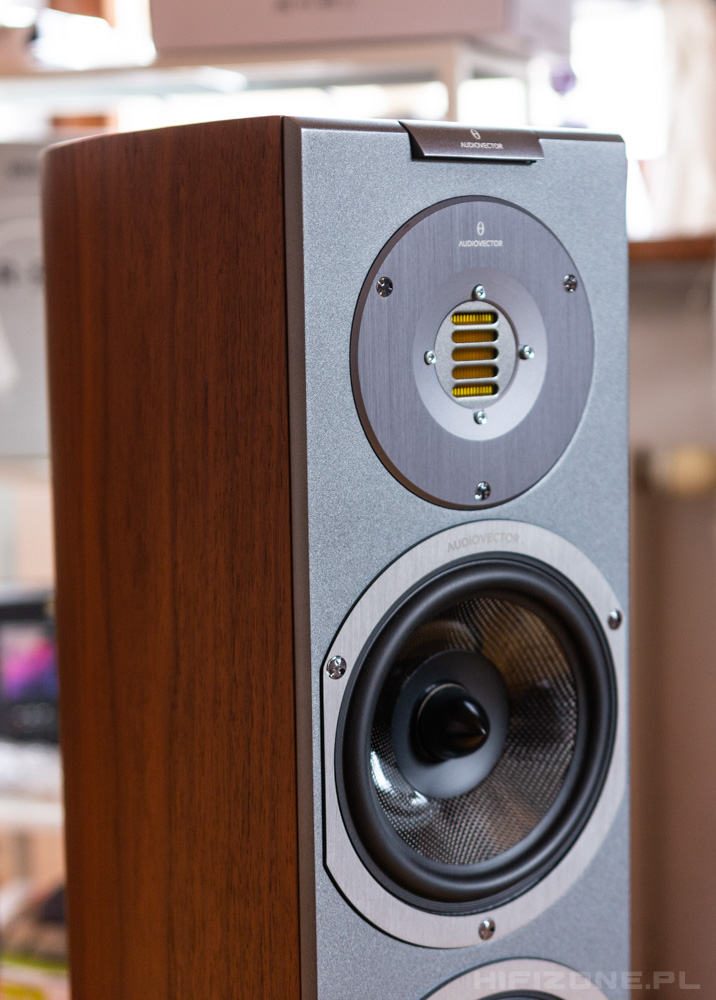

Audiovector R3前卫 - 设计
让我们从最基本的开始。Audiovector R3前卫 是一种低音反射式落地扬声器。它配备了三个驱动器:从顶部开始是 AMT 气动高音单元,中间是中低音单元,下面是低音单元。从表面上看,这是一种设计师经常使用和喜欢的配置。在某种程度上,它是两分频扬声器概念的逻辑发展,增加了第三个单元在低音区工作。音乐素材中的低音部分通常能量巨大。其次,简单地说,这适用于所有细长、瘦高型扬声器 --- 设计师在此采用一种相当巧妙且有效的方法,来修正所谓的“障板阶跃损失”。概括地说,就是前障板越窄,安装在其上的驱动器在一定频率范围以下的特性下降就越大。为了弥补这种下降,通常情况下需要使用一个额外的驱动器,它可以在这个频率范围内工作。同时,频率响应是一回事,更重要的是使用额外的换能器,会给我们带来其他非常有价值的优势。除了振膜的总表面积越大,低音效果就越好;还有一点也很重要,那就是使用第二个驱动单元,可以使我们获得更低的失真度,毕竟在这一范围内,音乐的能量通常非常大。
回到 Audiovector R3 Avangarde前卫 本身及其设计上,这里采用的是低音反射式配置。乍一看,甚至从图片上看,人们可能会得出这样的结论:这两个反射端口,被放置在箱体后部靠近顶部边缘的位置。其实不然,这两个开口有不同的功能,真正的低音反射端口位于扬声器的底部,它向下辐射,朝向地面。这就是 R3 底部有一个相当有趣、同时也很奇特的基座的原因。其目的,是将实际的箱体略微倾斜离开地面,以便为低音反射端口的声波传播留出空间。这种设计很少使用,因为大多数制造商通常因为成本选二择低地将反射端口安装在前障板或后障板。底部开口的位置加强了其效果,但这里还有另一个理由。在此,让我们引用 Audiovector 品牌创始人 Ole Klifoth 的一段话:
我认为,适当确定与第一个反射面的距离是有好处的。这是整个设计方案的一部分。所有的 Audiovector 在聆听室中都很容易摆放,因为它们的低音响应设计为线性响应,考虑到了房间对低音的影响。此外,R3 的低音系统也很特别:两个中低音驱动器之间采用电阻连接。这使得低音响应更加精确,并意味着扬声器可以在相当高的音量下播放而不失真。
这种实现方式要求设计者具备相当高的技巧,尤其是在低音范围内调整扬声器的技巧。换句话说,使用这种反射式配置,低音通常会更加丰富,但必须付出真正的努力才能确保低音的质量。我指的不仅仅是使用合适的驱动器和足够低的总音质(Qts),更重要的是要有能力对整个系统进行适当的调整,使其具有音乐意义。让我们不要掩盖这样一个事实,即市场上有很多扬声器从技术、参数来看是非常好的,但在音乐上却往往是失败的。

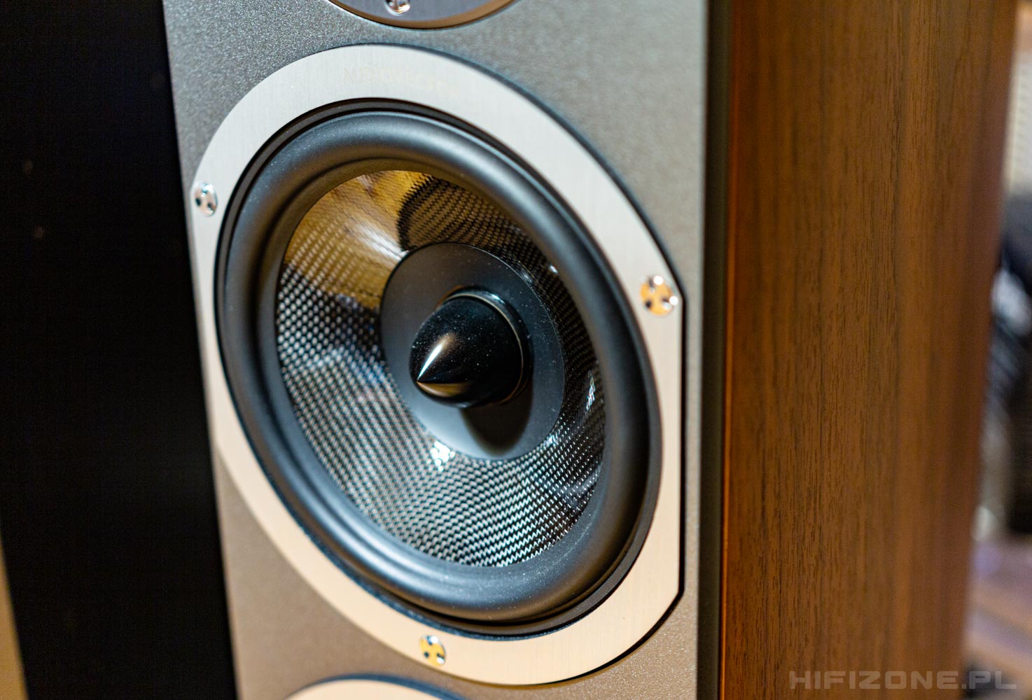

低音就是低音,不过,就 Audiovector 而言,如果我们已经采用了 R3前卫 的设计,那么驱动器本身也同样重要。中低音单元是由傲力公司设计、绅士宝公司制造的。这些驱动器采用了多种解决方案,其中一些对于熟悉扬声器单元设计的人来说可能并不陌生。另一方面,丹麦品牌毫无疑问地、其中一些是完全新颖的。在技术描述的甜点部分,我们暂且不谈 AMT 气动高音,而让我们来看看中低音驱动器究竟隐藏了什么。有两个单元,直径为 6.5 英寸;除了直径外,它们的共同点不仅在于振膜材料(碳纤维),还在于振膜的涂层材料(即一种特殊的树脂)。另一个重要的事实是肉眼无法看到的:驱动单元的线圈筒由制成。钛,不仅意味着更好的机械参数,而且还能制造出具有更高线性的线圈电感与振膜挠度函数关系的换能器 --- 这里我们涉及到相当复杂的技术问题,用更通俗的话来说,它还能使换能器的失真更低。
R3 中低音单元还有一个有趣的细节。在芳纶纤维上覆盖一层特殊树脂,不仅能起到阻尼的作用,而且正如制造商所称,还能起到两个额外的重要作用:首先,它可以保护实际编织的芳纶纤维;其次,它还能防止空气从编织纤维层之间通过,这反过来又有助于在给定带宽内实现更活泼(理论上更接近理想)的换能器性能。当然,它还呈现出与众不同的外观。关于换能器本身的制作过程,请允许我再次引用 Ole Klifoth 的一段话:
我们在设计换能器时,聆听过程极为重要。我们可以使用 5 种不同的换能器,它们具有完全相同的频率响应特性和完全相同的失真图像,但听起来仍会有所不同。我们之所以选择 R 系列的材料,是因为它兼具细节和丰富的音质。我们从总共 52 种外观相似的不同振膜中选择了这种材料。

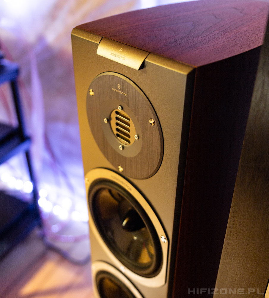

Audiovector 的换能器安装螺钉的数量也有些与众不同。在 R系列中,包括 AMT 气动高音单元在内的所有驱动器,都使用 3 颗特殊螺钉进行安装,这样做的目的是为了减少能量的驻留。另一方面,箱体本身并不是平行的。它不仅向后方弯曲,如果你仔细观察底座区域,会发现它的底部是斜面。一方面,这可以确保消除箱体内部的驻波;另一方面,这也给扬声器本身带来了一种有趣而略显 “轻盈 ”的外观。

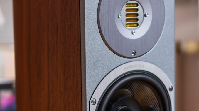

在对 Audiovector R3 Avantgarde前卫 设计的冗长描述之后,我们将讨论高音扬声器。这就是前面提到的气动高音,更广为人知的名称是 AMT。我在评测 HEDD Type 05 MKII 录音室有源监听音箱时,对其工作原理进行了更详细的描述,因此在此我仅提及两个最重要的方面。首先,它是一种能出色再现脉冲信号的换能器(由于其工作原理);其次,它的振膜具有非常大的总表面积,这对于高音扬声器来说显而易见。然而,换能器本身是一回事,Audiovector 最有趣的地方,在于它的实现方式。我前面说过关于箱体后部的两个开口,乍一看,这两个开口被认为是低音反射开口。其实不然,AMT 气动高音也是从后面排出的。制造商将这一解决方案称为 “声场增强概念”,简称 SEC,旨在更好地再现声场舞台效果。它能达到什么效果?再引用一下丹麦品牌创始人的话:
是的,这些端口用于辐射AMT气动高音的后部能量。Audiovector 是唯一一家使用向后辐射 AMT的公司。SEC 是“音场增强概念”的缩写。SEC 带来了更宽的甜点、或者说甜区,和更好的 3D 响应。
