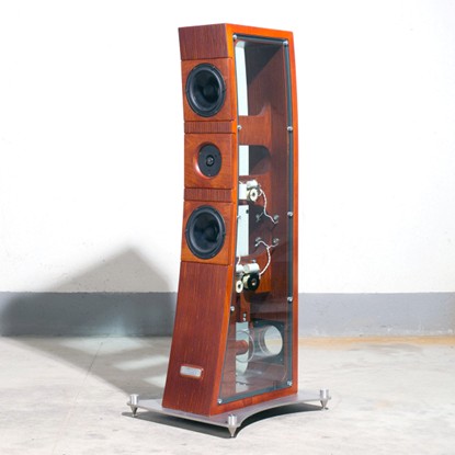

我早就对Daniele Melelli “穷追不舍”了。和许多音响发烧友一样,我很好奇这位Atomica公司的创始人兼首席执行官,以及他那基于极其严格且毫不妥协的箱体制造工艺,还有“极简”零部件数量的产品。下面这张他公司的Atomica Floor喇叭的照片,胜过千言万语。
这款音箱的箱体由不同材质的实心胶合板制成,内部没有吸音材料,显然没有多余的滤波器,构造十分简洁。强烈的视觉冲击力似乎是刻意为之,但其实主要是技术上的结果,它源自一种本质的设计理念,毫无保留,乐于展现复杂问题的表面简洁性。这无疑迎合了最有经验的音响发烧友口味。

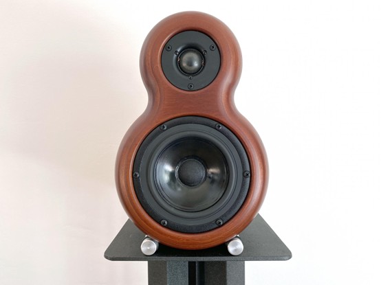

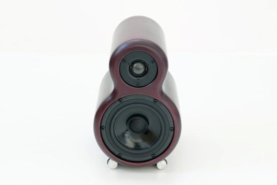

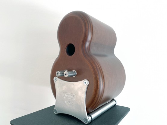

Atomica Strato的音箱箱体非常小巧,高度不足32厘米,这正是现代搁板的标准高度。靠近扬声器的部分做了很大的倒角处理,以避免障板反射。再加上其分频器的设计,能够展现出滚降特性,从而补偿实际靠墙放置时的增强效果,使其非常适合近墙或搁板摆放。
箱体形状和滤波设计造就了极为宽广的声场:垂直和水平方向的极性响应均达到最大化。这使得扬声器在近场和远场定位时都表现出色,增大了最佳聆听区域。

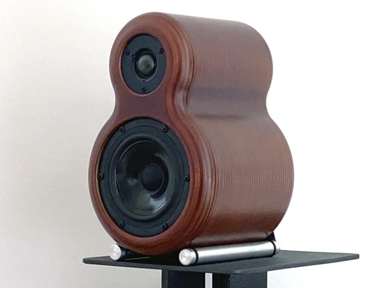

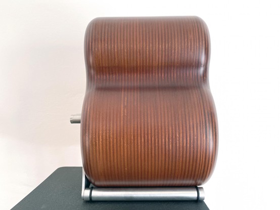

该音箱箱体采用杨木胶合板制成。得益于Atomica的制造工艺,它具有出色的抗压缩和减压性能,这是由低音单元产生的。这使得这款小型反射式音箱能够获得不同寻常的音质和声音传播效果。
两个水平排列的圆柱体是其支撑件,由6082铝制成,与四个O型圈分离。这些支撑件是自动调平的,因为它们与后板是一体。当扬声器就位时,它们会轻轻静止在箱体的前部,这是一个非常短的偏移,不到一毫米,从而自动为扬声器提供完全的稳定性。
所采用的驱动单元是经过处理的纸锥低音扬声器Seas CA15RLY以及Acuflex球顶高音扬声器Morel Classic Advanced Line CAT 408。制造商认为,对这类驱动单元进行规格上的修改只是徒增营销噱头,因为它们对于所取得的设计效果而言几乎已是完美无瑕,而且在实际制作上也已相当先进。
该分频器在约2500赫兹处对扬声器单元进行分频,采用Mundorf电容和电阻,而线圈/绕组则采用专有方法在内部制造。

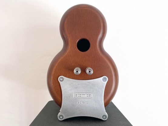

扬声器的开孔处都做了密封处理,即防水处理,而且接线端子都是在厂内制造的,并且由整块材料加工而成。

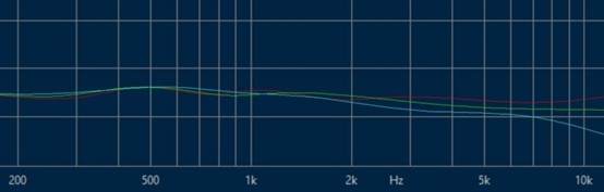

正如反复强调的那样,摆放位置对这一参数也有很大影响。如果靠近墙壁或放在书架上,Strato会不可避免地变得“更暖”,但几乎不会“膨胀”。如果放在支架上,或许远离后墙,它们不可避免地会损失不少低频延伸,但在发声的“中立性”方面有所弥补,即便总体而言,我认为它们在高频部分也存在平缓的衰减,除非像我在自己非常大的家庭听音室那样将其推到极限,否则不会让人感到特别厌烦。仅以纯粹示例的方式聆听Kraftwerk乐队《Autobahn》专辑中《Morgenspaziergang》曲目几乎超声波的开头部分,我们马上就能感受到高频部分的存在感和安全感,但其高频端的“柔和”特质,使其在长时间聆听时也令人愉悦。
