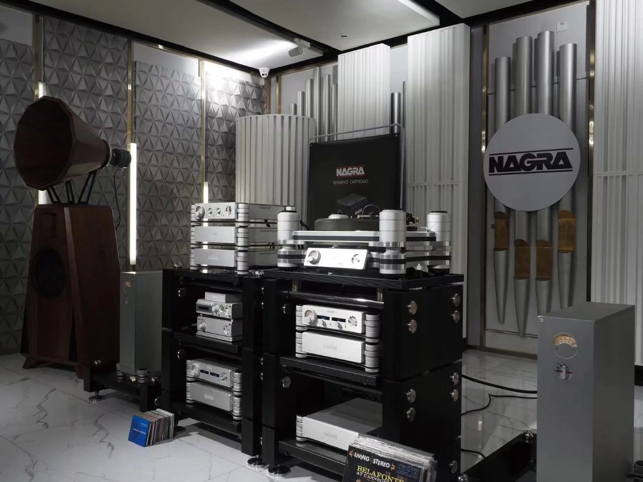

 转载 新音响杂志微信图片_20250607155759.jpg去年11月第30届广州国际音响唱片展上,随着NAGRA推出全新Reference(Ref)参考系列产品的发布,NAGRA参考系列产品算是从黑胶唱盘、前级和后级产品有了完整的产品更新。全新旗舰系列不仅继承了NAGRA老旗舰HD系列一贯的高品质,更运用了2021年品牌70周年发布的超级黑胶唱盘系统的技术精髓。新Ref参考前后级放大器,从内到外均实现了NAGRA 放大技术的全面进化,精心打造出了品牌心目中模拟音频世界的最佳重现设备。
对NAGRA产品如果没有做深入研究的发烧友可能会将最新Reference参考唱盘与70周年限量版黑胶唱盘混淆,或者说不清楚其中差别。亦或可能将REF参考前级与REF单声道后级混淆。REF参考前后级就是将2016 年推出的NAGRA HD AMP 旗舰单声道后级、2017年推出的NAGRA HD PREAMP 旗舰前级在电路与材料科技上不计成本的进行放大器系统的极致整合与升华,不仅展现了无与伦比的音质表现,更是向辉煌的模拟音响时代致以崇高的敬意。
 微信图片_20250607155824.jpg铭牌改成银色的
如果说Ref前后级放大器是之前HD系列的奢侈版,那么新Ref唱盘就是其70周年限量版黑胶唱盘的标准版,在维持“平级”的基础上,用70周年限量版唱盘的基本架构做了些许简化,旨在用更平实的售价做到接近70周年限量版的声音素质。众所周知,70周年限量版黑胶唱盘,凭借着极致的工艺与顶尖的技术,这款唱盘不仅是音响设备,更是融合尖端工程与奢侈工艺的艺术品,被誉为黑胶唱盘的“天花板”。而70台限量中的其中15台的双唱臂尊贵版更是成为众多发烧友梦寐以求的神器,然而其180万人民币高昂的价格也挡不住拥趸的追求。
如今NAGRA推出售价98万的最新“标准版”Reference唱盘,以一种更为亲民的姿态让所有为之钦慕的发烧友提供拥有的机会,而中国市场销售的则是中国代理商向NAGRA厂方特别定制的金版。Ref金版唱盘采用与70周年限量版一模一样的晶彩银唱臂线的金版唱臂,而国际标准版的Ref唱盘内部唱臂线采用OCC无氧铜线。中国的发烧友可谓有幸之极。笔者之前听过之后,就大胆地宣称其用限量版百分之几的价格,带来几成的声音素质,本次的使用的标题也是这般“夸张”与直接,这无疑让人心生期待,但是否真能如标题所说?与70周年限量版或者尊贵版又有什么不同?

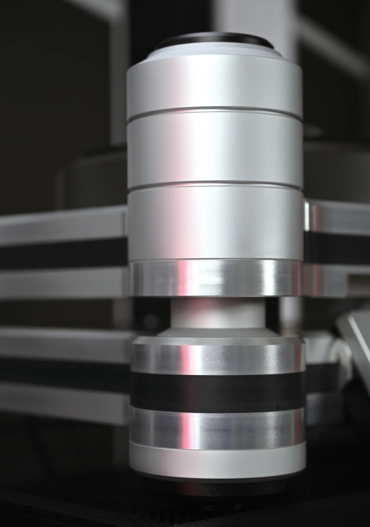

作为黑胶唱盘最重要的核心之一,Ref金版唱盘底盘机械结构与机械振动控制解决方案,与70周年限量版的完全一样。在底盘部分,NAGRA采用独创的悬挂避震系统,通过旋转悬挂柱的巨大螺纹支脚,可轻松准确地完成唱盘整体调平。这个悬挂避震系统除了四只巨大的支脚与三层底盘之外,似乎看不到特别之处,连一般皮带驱动黑胶唱盘的分离式电机马达也没有。原来秘密都藏在里面,粗壮的圆柱内巧妙地结合了机械和液压原理,以坚固的弹簧和密闭“潜水舱室”中的高粘性液体组合,提供令人惊异的减震性能,具有三个维度的悬挂和位移特性,近乎完美地抵抗自身和室内/空气传播的振动,实验室测量这个悬挂式底盘的自谐振只有3Hz,几乎不会有染色或震动反馈。这也是当唱盘播放时,我们可以用手指敲击顶部、侧面它都完全不受影响的关键。

 微信图片_20250607155835.jpg与70周年限量版一样,粗壮的圆柱内巧妙地结合了机械和液压原理,以坚固的弹簧和密闭“潜水舱室”中的高粘性液体组合,提供令人惊异的减震性能
