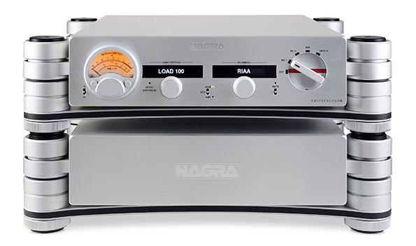

凭借 HD Phono,Nagra跻身于高端唱放制造商的行列。据我估计,售价超过 5 万英镑的唱头放大器制造商仅有六家左右。售价高达 68500 英镑的全真空管的Nagra HD Phono 可谓是昂贵且稀有的极致,花这么多钱,你自然期望得到一切。而它确实做到了。
这款精心设计的双机箱设计由唱放主机部分和独立电源组成,后者是 HD 系列中每个型号的特色。这种组合散发着瑞士工艺的韵味,Nagra甚至宣称“变压器本身是在一个非常精细的生产,过程中手工绕制而成,需要具备制表师级别的技能”。所以不只是我看到了钟表业与音响之间的联系……
肩并肩
每台数控加工的铝制机箱尺寸为 438×130×439 毫米(宽×高×深)。两者都显得相当厚重,唱放主机部分重 14.5 千克,电源部分重 16.5 千克。它们通过一个带阻尼的“约束层”平台进行悬挂,每个角都有一个高度可调的减震阻尼支柱,以抵抗振动。尽管将它们叠放在一起看起来很顺手,但正如 PM 和 Nagra 所强调的那样,它们最好并排放置以避免产生噪音。由于连接两者的是一对 1 米长的连接线,所以在分开它们时您有一定的余地。
对于电源部分,所有接口部件都在背面,正面除了公司标志外没有其他装饰。后面板 - 布局与 HD 前置放大器的电源相同 - 包含两个不同尺寸的 LEMO 插座,用于连接连接线,这样您在连接时就不会出错。一个为 HD 唱头的电子管电路供电,另一个为复杂操作功能的逻辑控制部分供电。虽然该电源看起来与 HD 前置放大器和 HD DAC X 的电源完全相同,但是在基于原有的设计上,HD Phono的电源经过了进一步研发升级,采用了“创新技术,使其更加安静,性能更优”。它们不可互换,但都是超级电容器设计,在这种情况下,具有电池供电的优势,而没有使用寿命有限、对热敏感等问题。

唱放部分的后面板必然更为复杂多样,设有 MC1、MC2 和 MM 的 RCA 接口,这表明 HD Phono 能够同时连接三台唱机/唱臂/唱头。此外还有四个接地柱,对于像 SME 的 Series V 和新款 Vi 这样带有双叉形插头接地线的唱臂来说,这些接地柱特别有用。
在唱放部分的 LEMO 电源插座上方是一对单端 RCA 输出端子。这里引起了我的好奇,因为尽管配套的 HD 前置放大器接受 XLR 输入源,但这里却没有平衡 XLR 输出端子。好吧。在背面还有左右两部分带有遮盖板;这些位置可以安装可选模块,用于定制 MC 变压器。
点燃梦想之光
面板实际上被分成了两部分,其中Modulometer表头显示输出电平(单位为分贝),旁边有一个五档调节亮度的拨动开关,再旁边是一个单声道唱头指示灯和用于设置输入阻抗的旋钮。中间有一个 ±6 分贝增益拨动开关,同时作用于 MM 和 MC 输入,右侧依次是EQ曲线旋钮、静音开关,最后是一个旋钮,用于将设备从待机状态唤醒并选择 MC1、MC2、MM 和可选的定制输入(如果安装的话)。
内部装有六个电子管——EQ部分采用四个 EF806S-Gold 五极管,增益模块则使用两个 E88CC/6922 三极管,可实现±6 分贝的增益。电路采用双单声道设计,纯甲类工作方式。对于唱头放大功能,HD Phono 采用了新一代定制输入变压器,其血统可追溯至最初的 VPS 变压器,而 VPS 变压器又是基于 Nagra IV-S 磁带录音机的麦克风输入变压器。这传承可谓源远流长!在 Nagra 的历史中,HD Phono 的变压器属于第四代设计,可提供 26 分贝的增益。该手工绕制的变压器铁芯采用钴制成,并经过数周的低温处理以提升性能。
我使用了一块来自“宝玑”的精美瑞士计时码表,将主旋钮从“关闭”切换至“MC1”的那一刻开始计时,从冷态到可播放状态,这个过程令人安心却又漫长,足足需要 2 分 8 秒——没错,就是 128 秒。在此期间,通过两个显示屏可以看到一系列有趣的进程,每个阶段都有相应的提示信息,最后左侧屏显示负载值,右侧屏显示所选EQ曲线模式,大多数时候默认为 RIAA 模式。
话虽如此,Nagra 在 HD Phono 前置放大器中加入了 Teldec、NAB 100µS、Victor EUR 和 Victor USA 的非 RIAA 曲线设置。如果缺少某些设置,那也无关紧要:对大多数人来说这并不重要。我拥有将近 14000 张黑胶唱片,其中只有四张不符合 RIAA 标准,而且我也几乎听不出差别。更重要的是,这款设备的动圈MC唱头负载可调范围为 10 至 390 欧姆,小数值的调整步长精细至 5 欧姆,我数了一下,不少于 64 个!动磁MM唱头用户可以设置五个电容值中的一个,范围从 0 到 220 pF。
