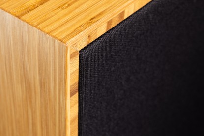

Minuet 的箱体采用交叉层压竹材制成:从机械性能来看,这种材质具备极高的刚性;从声学性能来看,它能有效抑制振动;从视觉效果来看,又呈现出独特雅致的外观。手工涂抹的木材蜡则完好保留了竹子的天然质感。

凭借极具吸引力的尺寸,Minuet 呈现出修长匀称的外观。它还采用了令人舒适的简约设计,造型经典、线条清晰。Gary Koh将自己对声学的要求与建筑设计原则相结合,确保音箱能融入各类居家环境。融入居家环境还体现在天然材质的使用上 —— 这些材质能传递出温暖的质感。Minuet 的外表面采用温暖明亮的竹材,表面经手工涂抹植物基蜡密封处理。如此一来,Minuet 不仅因浓郁的木纹成为视觉焦点,其表面舒适自然的质感更带来了触觉上的享受。竹材采用双层交叉粘合工艺,并与中密度纤维板复合形成特殊材料,这种材料具备两大核心优势:重量轻,且刚性与抗振性极强。因此,箱体无需额外增加重量或采取复杂的减震措施 —— 在Gary看来,多余的减震设计会夺走音乐本身的活力。

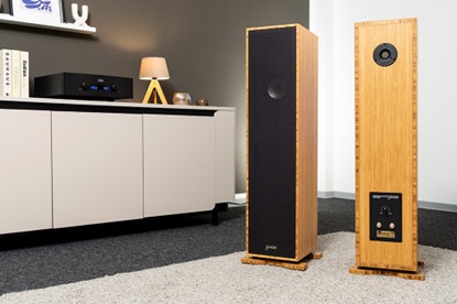

从前后两面观察 Minuet:这款二分频音箱的两个单元均隐藏在固定的前面板后方;而在音箱背部,可看到第二个高音单元—— 它与正面的高音单元协同工作,负责高频部分的偶极辐射。

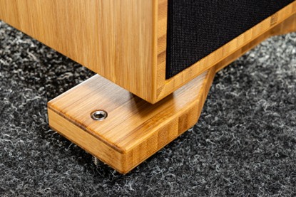

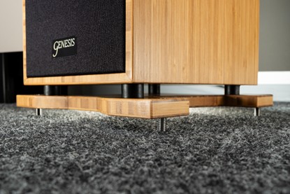

箱体底部配备三层脚架结构:箱体下方的减震垫可实现箱体与脚架的隔离,避免振动传递;H 型支架起到吸收振动的作用,防止地面振动对音箱产生影响;最终通过四个尖钉实现与地面的精准点接触。无论放置在木质、地毯还是石材地面上,Minuet 都能保持稳定并提供一致的音质表现。同时,尖钉还可用于精准调整音箱的水平度,防止倾斜。

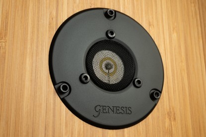

接下来看看单元配置,Minuet 的高频单元堪称高端配置—— 它搭载了 Genesis 全系列音箱均采用的环形静电单元,这款顶级高音单元有着深厚的技术渊源:早在 Infinity 时期,Arnold Nudell便研发出 EMIT 静电高音单元,其出色的瞬态响应、解析力、细节表现与低失真特性,使其成为音响领域的传奇。后来,Nudell将 EMIT 的矩形振膜改为圆形,而Gary则进一步将其升级为振膜中心固定的环形辐射单元(EMIT-R),大幅提升了辐射性能并降低失真。
这款高音单元的直径仅1 英寸,核心辐射结构是一个仅 4 毫米宽的环形振膜,其重量甚至轻于它所推动的空气。即便在 40 kHz以上的高频段,它仍能保持点声源辐射特性 —— 而在Gary看来,传统 1 英寸球顶高音单元的点声源特性通常在 13 kHz左右便会失效。
Minuet 的背部高音单元与正面一样,均采用 Genesis 自主研发的环形静电单元。这款顶级高音单元同样应用于该华盛顿高端音响制造商的豪华系列产品中。

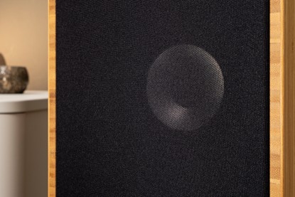

与这对高音单元搭配的是一款 5.5 英寸中低音单元,它位于正面高音单元的下方。不过,由于 Minuet 的前面板整体覆盖着固定网罩,中低音单元并不显眼。这款中低音单元需与瞬态响应出色的静电高音单元完美匹配,同时还要能呈现出Gary所认为的 “音乐魔力核心”—— 中频部分的质感。在 Genesis 的参考级音箱中,中频部分采用的是成本极高的静电解决方案,而为了平衡成本与音质,Gary为 Minuet 研发了纯钛振膜锥形单元。
钛金属材质极轻且刚性极强,能实现出色的瞬态响应与精准的动态表现 —— 正如Gary所言,这正是 Genesis 音箱闻名于世的清晰度、细节还原与解析力的关键。尽管金属振膜可能产生 “金属味”,但Gary拒绝使用任何阻尼材料,因为他认为阻尼材料会同时削弱音乐的细节信息。在 Minuet 上,这种无阻尼设计确保了即使在低音量下,音乐的每一个细节也能完整呈现。
透过网罩可隐约看到这款直径 5.5 英寸的中低音单元 —— 其刚性出色、反应灵敏的钛合金振膜,与动态十足的高音单元堪称 完美搭档。

在安装调试时,我们可充分利用 Minuet 提供的各类优化功能,此时不妨仔细阅读其优质的说明书 —— 其中包含大量摆放建议与详细说明。我们遵循建议将一对音箱放置在相距约 2 米、距墙面 50 厘米的位置,聆听位置(沙发)与音箱的距离约为 2.5 米。初始摆放时,我们按照建议将音箱平行放置,这种方式能营造出宽广的最佳聆听区域,让沙发上的所有听众都能享受完整的音质 —— 这正是Gary设计 Minuet 的初衷之一。若追求更个性化的聆听体验,也可将音箱朝向聆听者(内倾摆放),这种方式能让声音更聚焦于中心聆听点。对于传统音箱而言,内倾摆放通常能提升声音的连贯性与成像稳定性,但 Minuet 即便采用平行摆放,也能呈现出色的表现……

Minuet 的箱体置于三层脚架结构之上,从上方观察,其设计类似横梁支撑。尖钉穿过支架延伸至下方,通过螺纹结构可调节高度。使用随箱附赠的内六角扳手,可从上方调节这些金属尖钉,确保音箱保持水平且不倾斜。

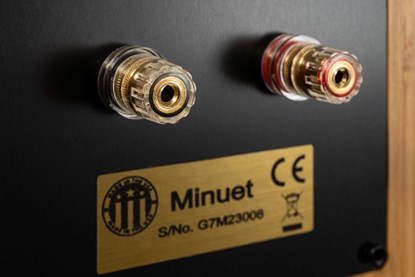

Minuet 配备了一对音箱接线柱,用于连接功放。得益于宽大的接线孔,即使是大直径音箱线的裸线也能轻松插入。接线柱的浮动压片设计,能在拧紧接线柱时轻柔地压紧线材,避免纤细的导线因机械压力而变形。

从图中可清晰看到三层脚架结构:氯丁橡胶减震垫实现音箱箱体的隔离与解耦;H 型支架起到吸收振动的作用;尖钉则用于实现与地面的精准固定。
