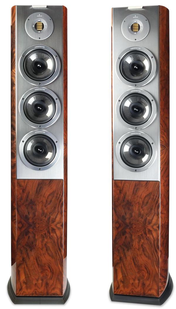

Audiovector R8 Arreté(丹麦傲力R8极点)的每个细节都令人惊叹:从144厘米的高度、72公斤以上的重量,到看似复杂实则精妙的结构设计——单元似乎向各个方向发声与排气。钢琴烤漆工艺的箱体同样华美夺目。
虽然这款落地式音箱外观和质感都堪称丹麦公司的顶级产品,但其五十多万人民币的售价与它的“大哥”——百万级别的R10 Arreté相比仍然相差甚远。如果您觉得R 10太过昂贵,Arreté极点系列的入门级产品是售价人民币五万多元的R1极点书架箱。
幕后揭秘
绕着R 8 Arreté走一圈,初看之下它似乎只是款结构雄浑却相对常规的扬声器。但很快,你便会发现其内部蕴藏着远超想象的复杂构造。没错,铝制障板看似容纳了所有驱动单元——AMT气动高音单元、中低音单元以及一对低音单元——但这仅仅是技术冰山的一角。正如后置铝制通风口与醒目的鳍状底座所暗示的,这款音箱的奥秘远不止于表面所见。
具体来说,Audiovector 的 AMT 气动高音单元位于障板顶部,内置“隔离网”,使其与下方的驱动单元更好地匹配声场扩散,同时通过弧形合金脊梁上的几个缝隙向后辐射高音。三个前置6.5英寸驱动单元实际上都是中低音单元,工作频率范围约为250Hz-3kHz,其锥盆由碳纤维、芳纶纤维和合成树脂制成,从而打造出轻盈、坚固且阻尼性能良好的振膜。所有驱动单元的音圈均绕制在钛金属筒上。
向下发声的等压负载200毫米低音单元配合内藏的165毫米低音单元,通过金属底座上的金属网向外扩散声波。配备坚固的尖钉脚及钉垫。
但还有另一个中音单元……这是个100毫米驱动器,通过扬声器背板上的更多槽口向后发声,并与高音单元的背面辐射系统协同工作,共同构成Audiovector的“声场增强概念”。深入探究会发现,该公司对其专有技术和“概念”情有独钟。例如该背面通风结构,正是其“低压缩概念”的重要组成部分——该理念通过最大限度开放箱体结构来避免压力集中点。
高音与中低音单元已然明晰,那么真正的低频从何而来?答案在于等压低音结构:200毫米低音单元向下辐射,同时通过后部及底座金属网双向排气。该设计采用另一枚165毫米驱动单元,置于箱体内部,并与200毫米单元进行声学耦合——若您有足够力气将音箱翻转过来,从底座向上窥视便能看见这个单元。
