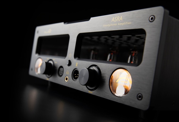

Allnic奥立 ASRA RHPA-7500耳机/音箱放大器
Allnic 于2026年推出 ASRA 系列电子产品。ASRA意为轻柔、遥远而深邃,象征着宽广的空间感、深邃的音域和精致的音色氛围。ASRA 的目标是汲取 Allnic 三十余年在真空管电路设计领域的创新经验,并将其应用于售价低于一万美元的产品线,同时确保产品依然符合 Allnic 对卓越音质的严格标准。
RHPA-7500 是 Allnic 推出的首款ASRA系列扬声器/耳机放大器,用 Allnic手工打造的坡莫合金变压器。强大的 7558 五极束射功率管的使用,简化了输出变压器耦合式耳机放大器和合并式放大器的电路。
RHPA-7500可选配(需额外付费)全新设计的 41 级恒阻抗衰减器。
Allnic 自主生产高纯度镍输出变压器已有 25 年以上历史,因其能最大程度地减少输出变压器通常存在的音染而广受认可。它追求接近 OTL 设计的开放性和纯净度,旨在保留电子管放大器特有的丰富质感和透明度。因此,尽管采用变压器耦合,RHPA-7500 仍展现出快速响应和极小的细节损失。
这款两用放大器的耳机端子部分配备了真正的直驱RAAL铝带专用 XLR 输出
输出功率:
20瓦(五极管模式)、10瓦(三极管模式)
输出端子:
1/4英寸耳机插孔
4针XLR母头
4针铝带耳机专用XLR母头
1 对扬声器接线柱
输出阻抗:
10-300 欧姆
输入阻抗:
100K 欧姆
输入端子:
XLR - 一组
RCA - 三组
增益:
+32dB
信噪比:
-85 dB(IEC)
使用电子管:
ECF80 x2
EL7558 x4
12AU7 x2(或 6211)
尺寸:
14英寸 x 17.5英寸 x 5.5英寸
重量:
26磅
中国市场指导价:人民币¥68500元
