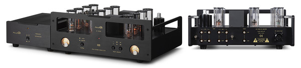

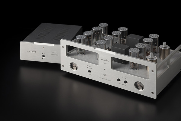

外置的电源机箱也大受欢迎。这是因为唱头的信号非常微弱,信号放大很容易受到电磁噪声 (EMI) 的影响。 整流管为5AR4,7233(稳压器)和5654(电压误差检测器)真空管用于恒压电路,这也是特别之处,在电源电路中使用真空管而不是晶体管,动态范围变宽,信噪比得以提高。

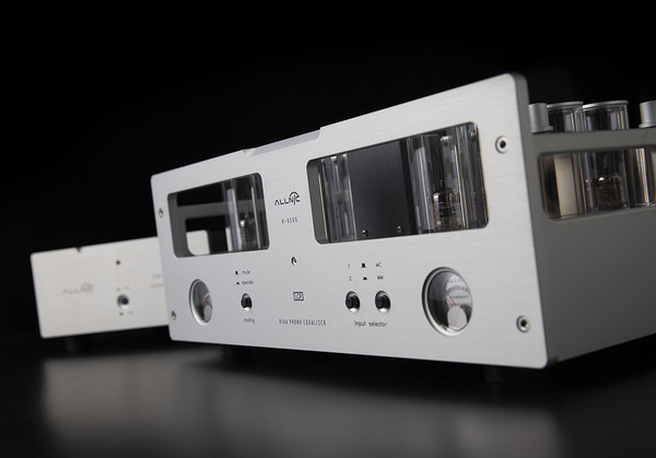

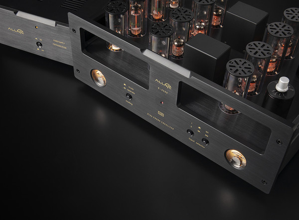

当在我的听音室看到H-6500的实物时,12 只真空管在ALLNIC标志性的透明聚碳酸酯保护罩中,蔚为大观。每路4只负责放大的5842三极管,电压放大率为43,电流放大率为25mA/V,加200V(电压B)时极板损耗为4.5W。 作为参考,H-7000V每路使用两只E810F五极管 。

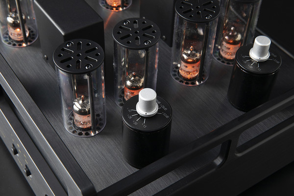

在这些真空管的右侧,每个声道提供一个 MC 升压变压器。 旋钮标有四个匝数比(40x、26x、20x、13x)和相应的放大系数(32dB、28dB、26dB、22dB)。 选择匝数比也决定了 MC的负载阻抗,即29Ω(40X)、69Ω(26X)、117Ω(20X)和278Ω(13X)。 MM 负载阻抗定为 47 kΩ。

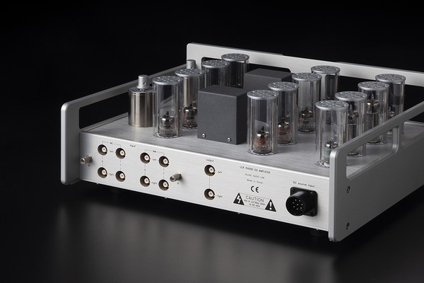

H-6500正面有偏置电流表、静音按钮、MM/MC各2组输入选择按钮。 后面板提供2组MM输入(RCA)、2组MC输入(RCA)、1组输出(RCA)、2个MM/MC接地端子,以及直流电源连接座。 尺寸为主机430宽×170深×335高(mm)、电源170宽×118深×275高(mm),主体重量9kg、电源7.5kg。
