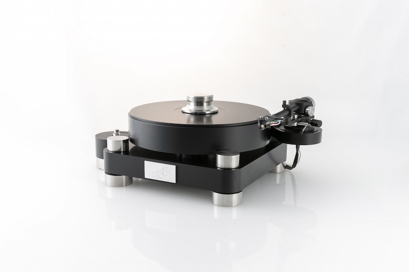

那 Transrotor 唱盘厉害的地方在哪里呢? Dirk 表示,制作黑胶唱盘最大的挑战在于两件事,一个是如何准确地控制转速,一个是要尽可能消除震动。在消除震动的方面,Transrotor 从 1997 年始开发出磁驱轴承(magnetic drive bearing)的设计,并逐步应用于 Transrotor 中价以上的各款唱盘。在他们中价位唱盘上所使用的技术叫做 TMD(Transrotor Magnetic Drive),在他们高价唱盘上所使用的则是 FMD(Free Magnetic Drive)。两者的技术原理都是透过磁力来带动,让轴承套筒与轴承底座之间没有任何接触,所以完全不生任何摩擦力。一般唱盘多半采用马达直接驱动,或采皮带传动;无论是哪一种,多少都有直接接触,Transrotor 的 TMD 和 FMD 要做的,就是透过磁力带动,而不透过任何直接接触。
「就像我们我们以前都玩过的,拿一块磁铁在桌面下带着金属玩具车走。」我们没有直接触碰玩具车,小汽车却会动,因为下面的磁铁吸着它并带动它。同样的,Transrotor 的 TMD 和 FMD 技术,就是透过马达带动轴承底座,我们在 Transrotor 唱盘的转盘下,看到一个一直伴随着上方转盘旋转的机构,这个机制就是 TMD 和 FMD。二者主要差别在于,TMD 比较简单,为单件式构造;FMD 则采取二件式构造。
Dirk 表示,即便是最微小的震动,若传导到转盘和唱片上,让唱针针尖拾取了震动,经过唱头的放大,就会劣化声音。什么影响最大呢?低频。音乐当中的低频最容易受到周遭震动的干扰,因此,当我们把震动处理好了,低频的细节和解析就出来了。

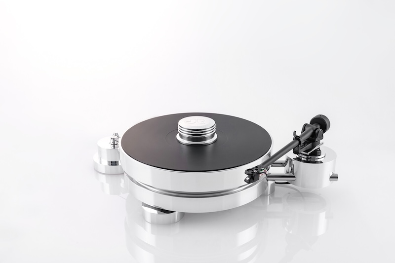

在材料使用上,Transrotor 有的使用压克力,有的使用铝合金,有的则是塑钢(POM),甚至还结合了不同的材质。到底 Transrotor 选用材料时的依据和目的是什么呢?Dirk 回答道:「其实选用什么材料,都靠我们的经验。」每一种材料都有它的特性,尤其是谐振。因此,结合不同的材料,就是为了要改变特定材料的谐振点。Dirk 也强调,结合不同的材料其实没有那样容易,还是需要经过计算、试验,混用材料时不同材料的重量、大小不见得相同。
