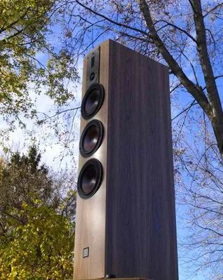

DALI RUBIKORE 8外观

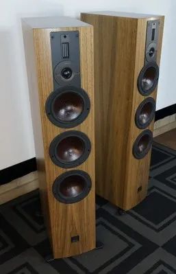

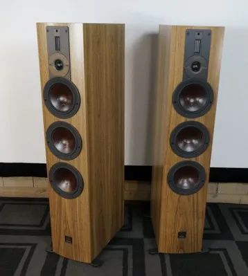

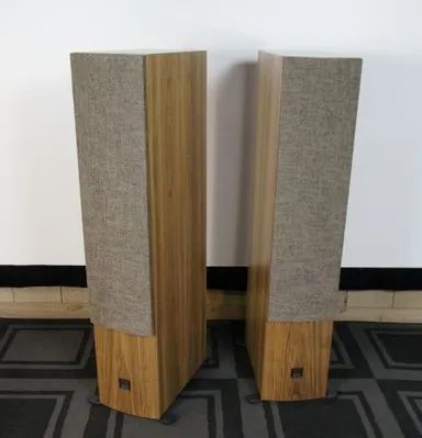

就外观而言,RUBIKORE 8音箱非常安全,其他家庭成员不太可能反对他们的外观(除非他们根本不喜欢音箱的样子)。饰面选择包括高光栗色,高光黑色,高光白色或带有缎面光泽的天然胡桃木。我收到了胡桃木饰面,表面非常光滑,以至于我一开始就认为这是乙烯基饰面(您可以想象我的惊喜:售价为$ 12k/对的音箱上的乙烯基饰面!)但是,触摸表面并更仔细地检查木纹的情况确实证实了它是真正的胡桃木饰面。这只是一种比我迄今为止见过的胡桃木更精细的胡桃木。如果我自己购买RUBIKORE音箱的话,我会选择栗色饰面,因为它很好地补充了音盆的颜色。
前障板有一定的弯曲度,有助于音箱看起来不那么四四方方,而且效果很好。驱动单元安装在底座上,这些底座稍微从前障板伸出。高音单元安装在黑色铝板上。外伸支架和支脚很小,对外观没有太大影响。附带的网罩确实隐藏了单元,并且使用了有趣的多色面料,具有家具美感。

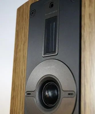

现在让我们谈谈单元本身,我们将从高音单元开始。绝大多数音箱只有一个高音单元来再现高音,但RUBIKORE 8有两个,一个1又1/8”球顶高音单元和一个平面带式高音单元。球顶高音单元获得了大部分带宽,播放范围从2.4kHz到14kHz。达尼称这个球顶单元在电机的磁隙中缺乏铁磁流体。许多高音单元使用铁磁流体来帮助冷却线圈,并使线圈居中。然而,铁磁流体可以抑制移动组件的运动,因为它浸没在液体中而不是自由空气中。移除铁磁流体允许球顶更自由地运动,并且还可以延长单元的寿命,因为铁磁流体会随着时间流逝而变干,从而改变高音单元的预期性能。
球顶高音单元的带宽使平面带式高音单元充当超级高音单元,但它的功能不仅仅是补充最高频率。平面带式高音单元也可以补偿球顶高音单元在较高频率下的分散变窄。大多数球顶高音单元在较高频率时开始“波束”或限制声音的投射角度,因此在其带宽的低端,它们以较大的角度投射声音,但随着频率的升高,角度变窄,因此在其带宽的最高端,声音实际上只会直接从高音单元前方发出,而不会从其他地方发出。其他高音单元设计(如带式单元、平面单元和气动单元)可以避免这种现象,主要是因为它们的振膜尺寸。达尼的目标是从单元带宽的底部到顶部实现广泛的扩散,但仅靠球顶高音单元无法实现这一目标,因此达尼使用一个平面带式来广泛辐射球顶开始收缩其声辐射的地方。

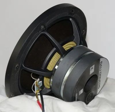

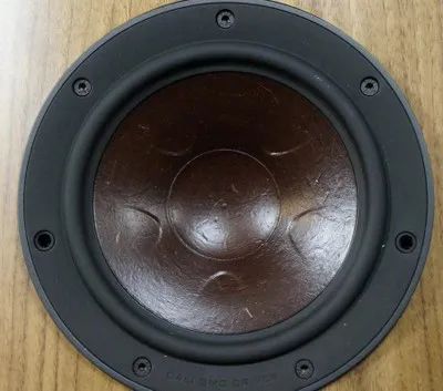

接下来是低音单元,RUBIKORE 8使用三个6.5英寸低音单元,使用达尼称之为“Clarity Cone”多维通透纸音盆。“Clarity Cone”是一种由纸张和木纤维制成的复合材料,经过独特的油漆处理,形成了非常特殊的形状。纸/木纤维材料具有良好的硬度,同时重量轻。通过在容易出现弯曲的区域添加结构加固,压花形状有助于避免“分解”效应——音盆在高频下自然开始弯曲,从而导致重大响应问题。这使得驱动单元能够以更高的带宽运行,从而减少了对更陡的交叉滤波器斜坡的需求,从而减少了相失真。
振膜通过极轻的渐进式橡胶悬边安装在铸铝盆架上。悬挂系统的设计旨在在不抑制运动的前提下保持线性行程,确保整个活动组件达到极高的位移水平。达尼以“低损耗”的设计理念而自豪,因此环绕在名义工作范围内阻力很小。
该驱动系统采用双磁碟结构,其中一枚作为反向抵消磁铁,其磁极方向与主磁体呈反向配置。这种设计通过磁场再聚焦技术将磁通量精准导向磁隙区域,有效抑制传统磁路结构中常见的背向磁漏现象,避免磁场从磁路后方散逸损耗。这有助于提高灵敏度,从而增加单元的动态范围。
电机结构使用达尼的SMC磁铁系统。在电机内的音圈周围的区域,即磁性间隙附近的磁极柱,达尼使用了一种称为SMC或“软磁化合物”的材料。SMC的作用是在不导电的情况下导磁。通常情况下会使用铁,但虽然铁擅长导磁,但它也具有一定的电导率,可以降低单元的线性。在这些区域中使用SMC的优点是涡流和磁滞显著减少,从而减少了奇数谐波失真,提高了高频灵敏度。

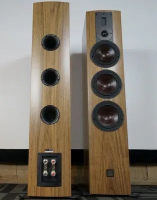

外观很坚固,但并不过度。面板均为¾”中密度纤维板。音箱由上低音单元和两个下低音单元之间的实心支架分隔,有三个交叉支架加固侧壁。有一个内部阻尼声学填料的采空区。在这个价位上,我确实见过更多结实的箱体,但我不得不质疑,在某个点之后,所有这些额外的质量到底有多少好处。我认为达尼完成了非共振箱体的工作,但不会为了感觉沉重而过分追求质量。
有三个端口安装在每个低音单元的正后方。达尼称近距离会有最低的延迟和最有效的能量转移,但我不得不质疑这种说法,因为端口与来自整个内部隔间的空气压力相互作用,而不仅仅是直接与来自单元本身的回波压力相互作用。这些端口采用达尼的“连续倒相口”设计。RUBIKORE音箱不只是一个带有喇叭形端口的直端口,而是在其整个长度上使用连续喇叭形端口。来自JBL和Bose的研究表明,将整个端口成形而不仅仅是张开末端有助于最小化端口湍流,因此这种设计应该比典型的端口设计允许更高的端口输出水平。

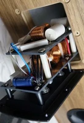

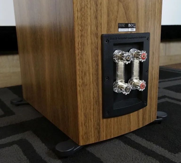

RUBIKORE 8音箱使用一对安装在塑料接线端中的五向接线柱。这些接线柱在接触点处镀金,并覆盖有塑料,以防止其他地方的腐蚀。这些接线柱可以轻松接受铲型和香蕉塞,但用裸线连接它们有点棘手。交叉电路安装在接线端的背面,并在两块板上使用一大堆元件。考虑到设计,电路的物理复杂性并不奇怪。达尼实际上在通常使用核电芯的电感器中使用了SMC技术。他们的SMC技术填补了铁的空缺,而且它也比空芯电感器具有优势。与空芯相比,SMC核心电感具有更低的直流电阻、更短的信号路径以及更少的串扰性脆弱性。与铁芯相比,SMC核心电感显着降低了电流失真。达尼还使用高级Mundorf薄膜电容器以实现更严格的公差。
RUBIKORE 8可以双线或双向连接。我知道这是高端音箱提供的标准功能,但它通常会产生更多的问题,而不是带来有用的解决方案。只需将跳线固定到位,并使用一个合格的功放放大这些音箱即可。
RUBIKORE 8通过安装在支腿上的尖头脚钉放在地板上。。这些支腿还不错,但我觉得在这个价位上,达尼应该提供一个更好的支腿。

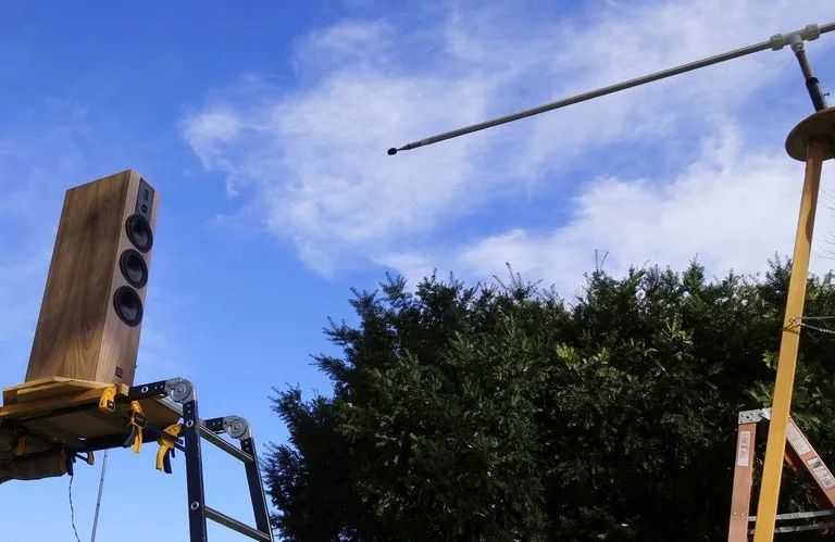

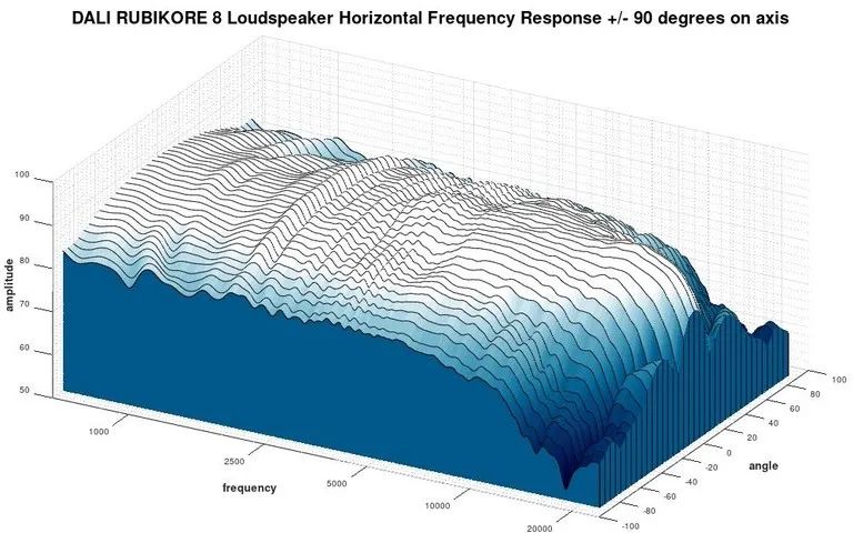

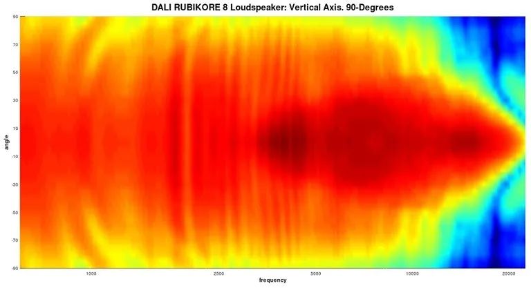

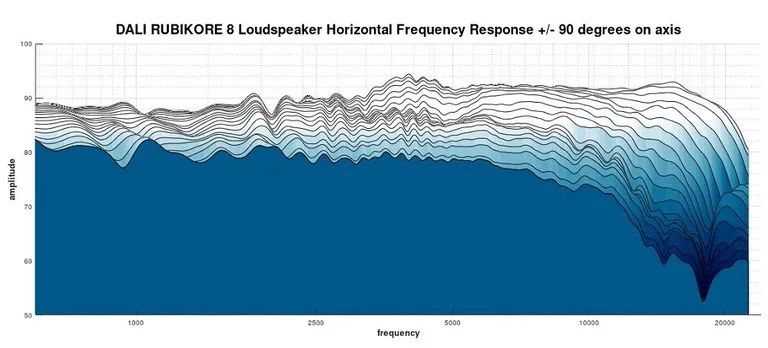

DALI RUBIKORE 8落地音箱是在距离麦克风2米的距离,高4英尺的自由空气中测量的,麦克风升高到8英尺的高度,与高音单元中心齐平。测量以8毫秒进行门控。在此时间窗口中,400Hz以下部分分辨率会损失,200Hz以下则完全损失准确性。测量数据已经按照1/24倍频程的分辨率进行了平滑处理。
上图描绘了DALI RUBIKORE 8的垂直和水平扩散,以5度为增量延伸至90度角。用于测量的参考轴位于球顶高音单元上。我想说,这项测量最值得注意的方面是高音单元的带宽在移动到离轴位置时是如何变化的。在轴上,我们可以看到高音单元的电平相对于其余带宽有所提高,但离轴约20度时会急剧下降。如果你在同轴上聆听这些音箱,也就是让它们直接面对你,演示更靠前、高音更重,但如果你坐在这些音箱之间,平行面对这些音箱,演示则更加中性。达尼强调不要将RUBIKORE音箱向内倾斜,这肯定是有原因的。除了高音水平从轴上角度到离轴角度的差异之外,除了说中音相当中性和控制良好之外,没有太多其他要讨论的内容。
有些人可能会认为这种基于角度的音调变化是一种缺陷,并认为音箱应该在所有角度保持相同的特性才是理想的,但我认为这两种方法都有空间。两者都能产生很棒的声音。RUBIKORE音箱采用的方法的缺点是,用户必须知道并理解音箱的特性,才能最佳地使用它们。一些音响发烧友可能会轻率地认为预期轴是轴上响应,并相应地设置它们,然后觉得它们的声音太激进了。然而,如果他们花时间看看用户手册或阅读像这样的评测,他们会了解得更多。
上面的极坐标图显示了与前面的图表相同的信息,但它以一种可以提供关于这些音箱行为的新见解的方式进行描述。极坐标图使用颜色来描绘振幅,而不是使用单独的凸起线来说明振幅,这允许使用纯角度/频率轴透视。这些图表的优势在于,它们可以让我们更容易地看到音箱扩散行为的更广泛趋势。
在这张图中,我们确实看到了暗红色斑块中较深的同轴高音。再次,移动大约20度,它变得柔和了。我们在这里还看到了球顶高音单元如何随着带宽的增加而缩小扩散,因此达尼决定增加一个平面带式高音单元,以维持更宽的高音投射。确实如此,但我决定不使用球顶高音单元和平面带式高音单元作为测量的参考轴,原因有两个。首先,平面安装得有点高,我认为它稍微高于大多数人会听到的位置。其次,它并没有使扩散范围扩大很多,主要只是使高音水平提高了一点。尽管如此,RUBIKORE 8在变窄之前,在相当高的频率范围内保持了较宽的频散,如图所示,约为10kHz。在80度范围内,扩散相当一致,因此我将其描述为一款非常宽的扩散音箱,我认为这是它拥有如此广阔的声场的原因。

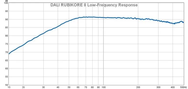

上图显示了使用接地测量(音箱和麦克风位于地面上2米距离的开阔区域)捕获的DALI RUBIKORE 8的低频响应。在此图表中,我们可以看到RUBIKORE 8在60Hz以下的响应非常平坦,之后会逐渐下降。许多落地音箱都有这种滚降,因为在大多数正常的家庭声学情况下,对端口调谐的完全平坦响应往往会增强低音。在我的房间里没有太多低频,但在RUBIKORE 8的频率低于30Hz之前,我仍然有很强的响应。
