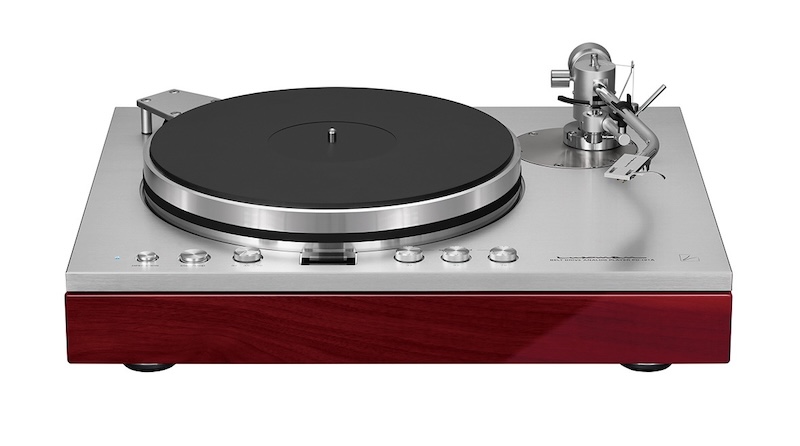

Luxman 最新推出的 PD-191A,取代先前的 PD-171 系列,成为 Luxman 最具代表性的高阶黑胶唱盘。

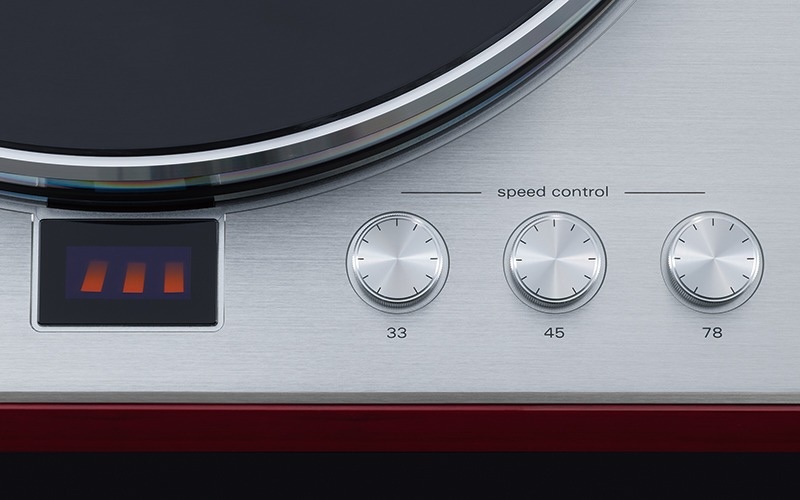

PD-191A 采用高精度的高扭矩无刷马达,以皮带驱动方式工作。内建变压器更是采用浮动式稳压电源变压器,且最新版本已针对重型转盘进行优化。PD-191A 采用正弦波 PWM/PID 转速控制程序,可在各种需求下实现稳定且精确的转速控制,并采用高效能参考频率进行速度校正。33、45、78 三种转速可随时切换,并以反射式 LED 闪频灯号显示当前的转速。
转盘使用厚度达 3.5 公分厚、重 5.2 公斤的重型圆盘,由一整块超厚的铝合金,经精密切削打磨而成,不但制作精度高,表面打磨细致。这个转盘拥有 0.7 吨/ 平方厘米的转动惯量,可维持平稳顺畅的旋转。轴承采用一个 16mm 的高强度不锈钢轴心,配上订制的轴承支撑系统,刚性极高。轴承总成加入了耐磨的 PEEK ,并填充有机钼油润滑,让马达能量能够精准无损地传递至转盘上。

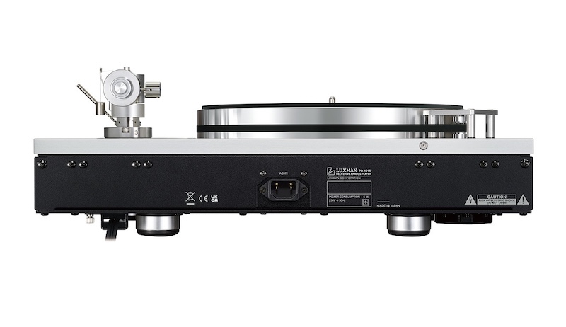

唱盘底座采经典的日式 Luxman 工业设计,以玫瑰木实木面板,加上精细拉丝处理的铝制顶板,外观优雅精致,赏心悦目。低重心设计让全机高度比之前的 PD-171A 降低了 12mm。底部备有大型的避震脚垫,结合金属与特殊阻尼橡胶,可进行 5mm 范围的高度微调,确保唱盘的水平。唱盘的设计可安装 9 吋或 10 吋 唱臂,唱臂底座还可安装选购的外置底座,以安装 12 吋唱臂。
原厂配附的唱臂是 Luxman 与 SAEC 合作,耗时两年半才研发而成,专为 PD-191A 开发的 LTA-710 静态平衡唱臂。此臂采刀锋式轴承,灵敏度极高。有效唱臂长度为 10 吋,并加强了循轨的精准度,且强化对唱片表面震动的抵抗力,让有助于强化唱头的拾取能力。当然,LTA-710 也支持包括抗滑、VTA 等各种精细调整功能,赋予更高的可玩性。
