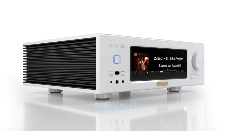

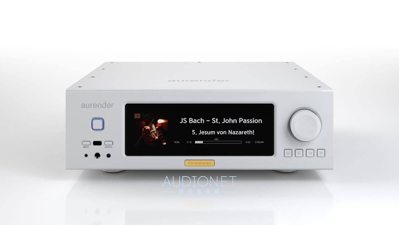

去年为了庆祝创立15周年,Aurender在慕尼黑音响展盛大发表了N50与A1 15th Anniversary Edition(以下简称A1)两款最顶尖的旗舰产品,前者是没有内建DAC的流媒体播放器,后者则是内建DAC的流媒体讯源。我在446期已经评论过N50,它是Aurender目前最昂贵的流媒体讯源,也是Aurender第一款采用三件式架构的数码讯源,将数码运算与伺服器、数码输出、电源供应区分为三个独立机箱,将线路与电源的相互干扰降到最低,可说是Aurender十五年投入流媒体研发的最高技术成果,也是市面上最极尽讲究的顶尖流媒体播放器。如果您已经拥有非常顶尖的DAC,那么N50就是将流媒体播放品质提升到最顶的选择。
至于本次评测的A1,虽然价格没有N50那般昂贵,而且将所有线路集中在一个机箱中,但它却是Aurender有史以来功能最齐全的流媒体讯源,而且设计难度比N50更高,因为A1不但代表着Aurender在流媒体技术的最高成就,同时也是Aurender这些年来在DAC与模拟线路的成果展现,后两者对最终声音表现的影响更大,对于Aurender的调音品味是一大考验,也是音响玩家实际判断A1表现的主要依据,声音表现必须达到最顶尖水准,才能证明Aurender的品牌地位真的已经与欧美顶尖音响名厂并驾齐驱。
可想而知,开发A1对于Aurender才是更大的挑战,也难怪,虽然N50与A1都是15周年纪念之作,但是只有A1全球限量300台,并且在机箱面板上挂上15周年金牌,可见Aurender对于A1的重视程度。
流媒体功能一应具全
N50与A1有何差别?在数码输入方面方面, N50做为纯粹的无DAC流媒体播放器,基本上只具备一个Ethernet网路输入,以及两个用来外接硬碟的USB-A介面。但是A1因为内建DAC,可以当作顶级数类转换器使用,所以除了Ethernet与两个USA-A介面之外,A1还具备一个S/PDIF RCA同轴、一个AES/EBU、一个Toslink光纤、一个用来外接电脑的USB-B,另外还具备一个I2S HDMI数码输入,以及一个可以与电视连动的eARC HDMI介面,实用性更为广泛。
尤其是eARC介面,如果您的电视也具备这项功能,只要用一条HDMI线连接电视与A1,就可以用电视遥控器启动A1,并且透过以A1为讯源的音响系统播放电视音效。
值得一提的是,A1还支援蓝牙无线传输,而且支援接近无损音质的AptX-Lossless蓝牙编码技术。虽然大多数音响迷可能不会使用这项功能,但是对家中其他成员来说,透过蓝牙流媒体音乐到A1播放,却是最直接方便的使用方式。由此也可以看出Aurender企图打造A1成为一部功能无所不包的流媒体讯源的决心。
再看数码输出介面,N50的角色类似传统CD转盘,为了外接独立DAC,所以数码输出介面更为齐全,具备一个RCA同轴、一个BNC、一个Toslink光纤、一组Dual AES/EBU、一个I2S HDMI,还有一个针对美国顶尖数码讯源名厂MSB而特别配备的Pro ISL×1光纤输出介面。
而A1呢?虽然内建非常顶尖的DAC与模拟输出线路,但是它依然提供了跳过内建DAC而直接输出数码讯号的选项,具备一个RCA同轴数码输出,还有一个可以外接USB DAC的USB-A输出介面。

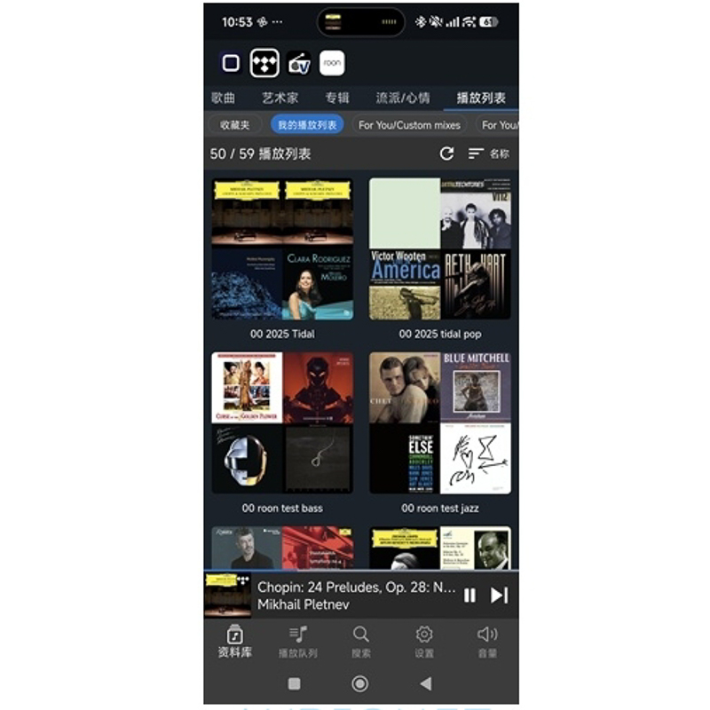

比Roon还好声的Conductor App
既然提到了Conductor App,就必须重点介绍Aurender这项关键技术,我认为它的重要性完全不逊于Aurender的硬体产品。综观市面上大多数流媒体讯源,即使是价位最高的最顶级产品,搭配的流媒体App也通常是套用公版的外包制作,只具备基本流媒体音乐播放控制功能。但是Aurender早在2011年就独立开发的Conductor App却完全不同,它不只可以控制流媒体播放,还是一套完整的流媒体音乐资料库管理程式,最厉害的是它可以整合Tidal、Qobuz等流媒体平台的音乐收藏,以及储存在硬碟中的音乐档案收藏,最方便的是可以一次搜寻这些资料库中的相关音乐专辑或曲目,以往如果您想要拥有这项功能,只能付费购买Roon软体,还得另外添购一部专门运行Roon核心软体的电脑设备,但是Conductor App具备同样的功能,架构简单许多,而且只要购买Aurender流媒体讯源,就能免费使用Conductor App。
重点是Conductor App的声音表现比Roon还好,这是我实际试听比较过后的结论,原因之一是如前所述,在使用Conductor App控制Aurender流媒体讯源时,会启动独家暂存技术提升重播表现,另一个原因是Conductor App的功能单纯, 数码线路与处理器的工作负担比Roon更轻,对流媒体播放的干扰更少。Roon的附加功能虽然更为多样,但是在播放音乐时必须不断统整资料库,又要上网抓取唱片、乐手相关资料,导致CPU与网路接收等等线路在音乐播放时还在一直运作,声音表现自然受到影响。事实上,Aurender多年来一直坚持不支援Roon,直到去年才解除限制,支援Roon Ready,让习惯使用Roon的用家也能轻松使用Aurender的流媒体讯源。
