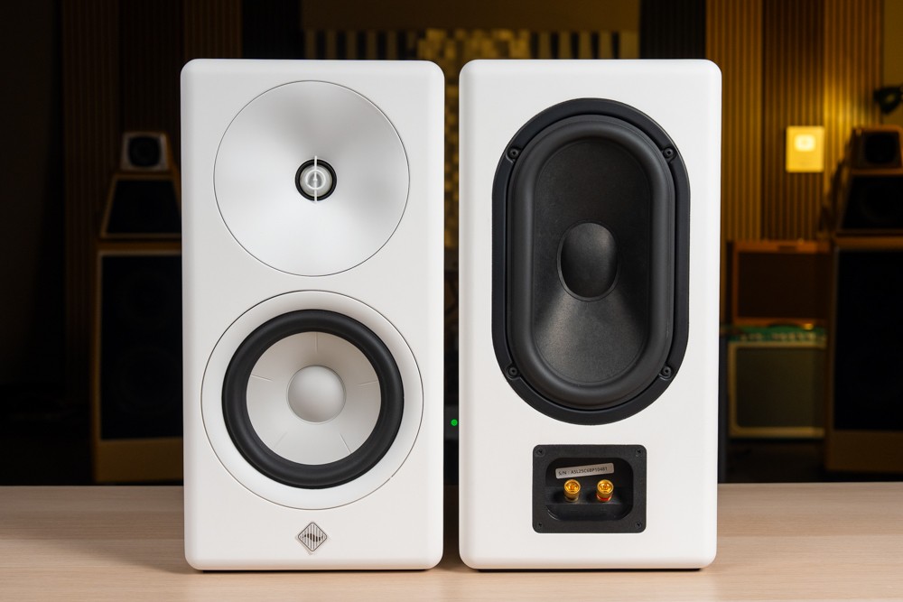

才刚刚写过 F6B,紧接着迎来 C6B,音箱一拆箱,总编就有似曾相识的感觉,是的,C6B 看起来跟 F6B 好像啊?音箱箱体大小相同,两音路设计,高音外加圆号角导波器与相位锥,中低音也是 6 吋,后面是被动辐射式辅助低音,主要的差异,就是高音与中低音,换上了陶瓷振膜单元。
从铝振膜高音与纤维纸盆中低音,换成铝陶瓷振膜高音与陶瓷振膜中低音,就变成高一阶的 C6B,有这么简单吗?价差会到一万元吗?AsciLab 与 SB Acoustics 紧密合作,所以不管 F6B 或 C6B 使用的单元,都是 SB Acoustics,不过 C6B 不仅是陶瓷振膜升级,其中低音单元后面的框架,也从较便宜的塑料,换成铝铸造框架,刚性更好,散热性能也更佳。

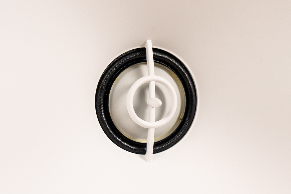

在分音器部分,C6B 的分频点设定在 1.1 kHz,这是相对比较低的分频点,代表高音单元向下延伸的能力很强,如此一来,中低音单元不需要费力地唱高音,让高音与中低音的频率衔接更平滑。
C6B 的高音单元,外面还有圆形导波器,请注意,这个圆形导波器的周围,还有特殊的凹凸弧线,有点像是 JBL 新世代的号角开口,总之,C6B 的圆形导播器,也有其声学设计的巧妙之处,搭配高音单元前方的相位锥,让高频间距扩散与指向性,有利于拟真的 3D 音场再现。
