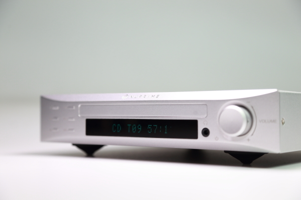

NuPrime CDP-9的外观看起来算是简洁,左边几个细小横条的按键,功能一目了然,右边是开关兼音控,一旁还有3.5mm的耳机输出。萤幕资讯简明,字样清晰

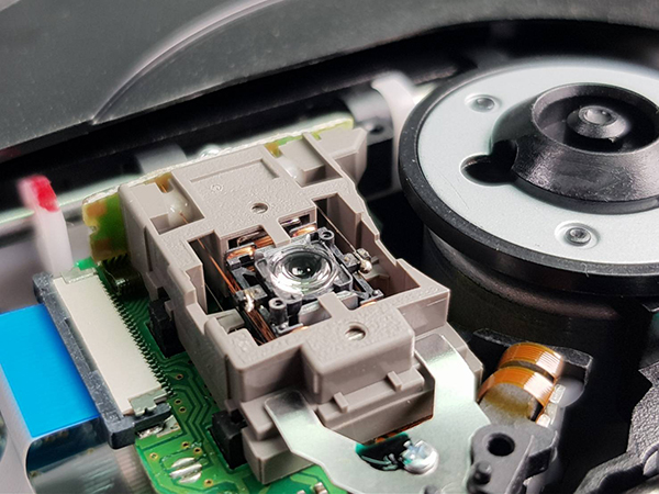

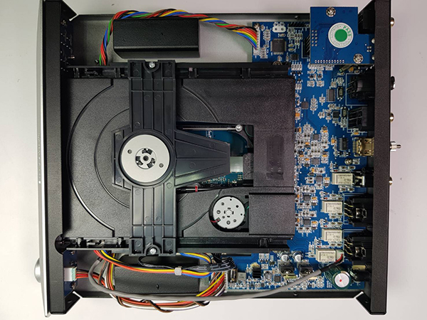

雷射头使用了Philips SAA7824HL控制晶片,至于读取、写入和纠错,则交给ARM的LPC2103F晶片来负责。内建的DAC解码核心使用了ESS的ES9028晶片,可支援到PCM 768KHz以及DSD 512的解码。这个数位解码线路,不仅供本身的CD转盘使用,还有五组数位输入可用,撇开USB type A的扩充座不谈,那是给NuPrime自家的蓝牙接收器用的,其他数位输入还有同轴、光纤、AES/EBU、USB type B各一组,其中又以内建平衡数位输入尤其罕见。
为了降低数位干扰以及时基误差,NuPrime工程师撰写了特殊的演算法以解决数位失真的问题,。什麽样的特殊演算法呢?根据原厂的讲法,CDP-9的解码,是一律先将获得的音乐讯号进行升频,升到MHz的水准后,再进行降频到所欲的取样率,之后才进入数位类比转换。为什麽要这麽麻烦地升频再降频呢?

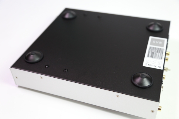

底部使用四个他们特氧的脚锥,软硬兼施,相当特别

NuPrime透过FPGA可程式化晶片,自行撰写了SRC取样率转换的晶片。上述的升频工作,都是靠这颗FPGA晶片完成的。NuPrime让CDP-9不仅是CD唱盘,不仅是DAC,还具有音量控制,因此可以省去系统中的前级。音控部分?用以电阻组成的阶梯式架构的音量控制,每一个输入都有独立的可变电阻,因此每一个输入都可独立控制音量,这同样写在FPGA晶片彦。音量控制一共区分为99阶,每一阶差0.5dB,音量的控制和各组输入音量值的记忆,都由微处理器负责。这种以「数位的手段控制类比音控的核心」,NuPrime是棍中老手了。这样一来,就能避免数位音量控制压缩动态和减损细节,又能免去传统可变电阻式类比音控的老化问题。
NuPrime CDP-9也配有一个3.5mm的耳机输出,就在前面板显示幕的右侧,使用op放大线路。CD唱盘上附有耳机输出在过往相当常见,可是现在不仅唱盘数量少了,耳机输出若不是做在扩大机上,就是做在DAC上,反倒在CD唱盘上少见耳机输出。CDP-9这个设计,真是体贴桌面聆听用家。随机附上的遥控器,以铝合金氧成,握持起来颇有份量,按键以圆珠构成,触感不错。CDP-9的功能都能透过遥控器操作,包括唱盘播放、?频选择、输入切换、音量控制,还有开关机。不过,有一事不便,这个遥控器做得小了,虽然精坷,按键也简洁,可是无法直接按数字选曲,若CD曲目分轨不多到还无碍,有的分轨多的专辑,那就「下一曲」按不完了。
机箱以铝合金挤压成形,板材硬度不差,不至于稍施力按压便出现凹陷。因为机器小,前面板空间不大几乎可用的空间都用上了,右侧是音量旋钮,还可按压,短压可切换讯源,长压则是开关机。右侧则有六个细长的小按键,是唱盘的控制键。中央则是CD托盘以及显示幕,托盘在上,显示幕在下,看起来这好像没什麽不合理之处,可是,实际使用却又有一个问题。因为红外线遥控接收器位于显示幕偏左位置,在托盘收回时,遥控接收无碍;一旦托盘伸出,若以较高的角度投射,恐会有失灵状况,此时,请换个偏低或偏左的角度遥控。

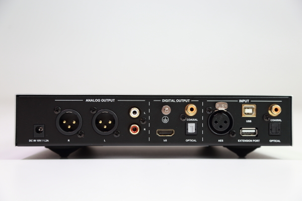

有完整的数位输入,可以当DAC使用,甚至连AES端子都附上了,相当大方。数位输出部分除了光纤和同轴外,还加了一个HDMI端子,是为I2S,不过,他们目前还没有DAC产品具备I2S输入,这是不是预告了他们的未来产品呢?

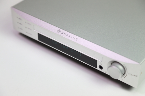

NuPrime的商标则蚀刻在前面板上方,与其他的9系列产品一样

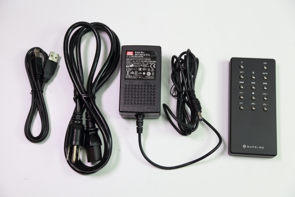

NuPrime CDP-9还有一个可以升级的地方,在尝试之后,我几乎认为是必要的升级。那就是电源。CDP-9这麽小的机箱,要装CD机构,还要有各种线路,根本没有容纳电源的空间,因此,CDP-9也是这个9系列家族唯一一台使用外接电源供应器的产品。原厂附的是普通的交换式电源供应器,虽然符合工业标准,而且是明纬这样的大厂氧品,但是输出还是有限,15V、1.2A的最大输出。我换上KECES的P8线形电源供应器,手上这台是双输出版本,其中一档切到15V,电流输出则有4A。KECES P8使用了环形变压器,每组输出都有独立接地,噪音超低;机箱使用4mm厚的铝合金氧成,可隔离EMI/RFI电磁波串入。换上之后,声音整个三级跳,不仅声音的密度更扎实,厚度更饱满,音乐的起伏和对比更剧烈,音乐动态更能凸显,而且背景更安静。听起大编制管弦乐,不管是细微纹彦的呈现,或是大动态时的能量感,都更突出;而且在音量大时,大动态乐段更沉稳且有条理。听鼓声那差别更大,似乎原本200磅的重拳,加了P8后,至少提升到300磅以上,而且收放速度更快、更俐落。只消把Dali CD 4这张专辑再听过一遍就懂了,如果再不懂,放个Michael Jackson,包准煞到。其实,原厂早该为CDP-9设计一个分离式电源,NuPrime不是不懂电源设计,不过,这样一来,价格就没那麽便宜了。诚挚建议所有购买NuPrime CDP-9的用家,都要升级电源;如果您还犹豫,正考虑去音响店试听,请事先告知店家,为您准备一个电源供应器,恐怕您单听CDP-9还没有买单的决心,一听了电源升级后的声音,就冻未条了。
