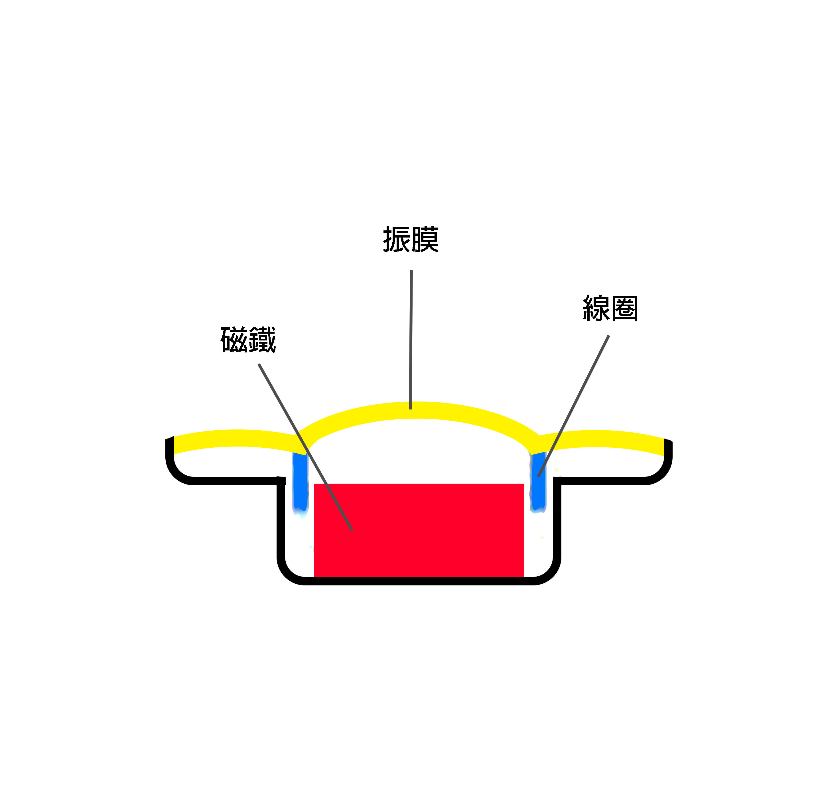

动圈耳机顾名思义就是有个运动的音圈,这个音圈是一条长的导线通过专用机器绕制成音圈黏在振膜背面,通过这个音圈在单元磁体间隙里的电磁受力,来给振膜提供运动所需的能量。

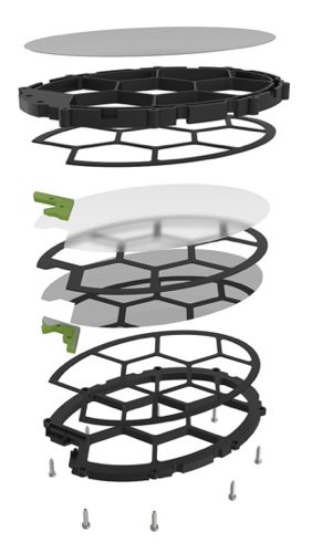

不同于动圈的圆形磁体,平板的磁体是分布在振膜两侧的平行磁体,就像两块平板,把振膜夹在中间,同时振膜上覆盖了一层很薄的金属导体,通常是通过印刷或者切割的方式让其成之字状多次折返于振膜上,当其有电流信号经过会通过电磁受力,在两块平板型磁体之间的缝隙里进行运动,从而发出声音。

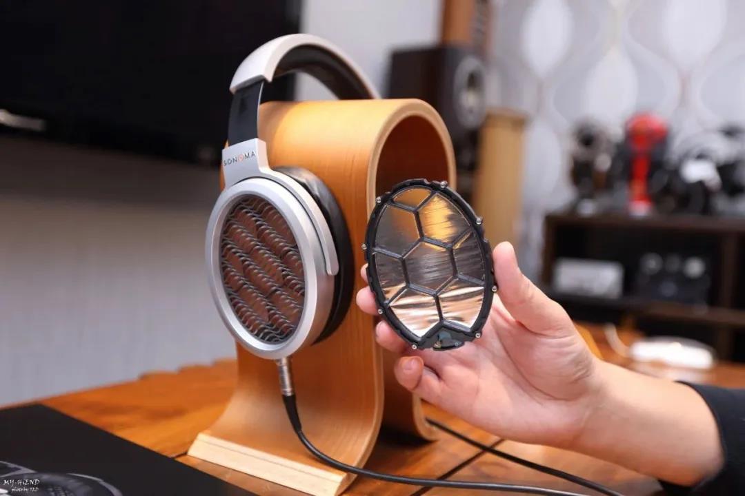

静电耳机的振膜与结构。 Sonoma Model One只使用单片振膜,给予更大的运作空间。
平板耳机的结构类似静电耳机,只不过静电耳机的两侧不是磁体,而是充高压电的极板,所以平板耳机才会拥有类似静电的许多特性 ; 因此平板耳机可以说是融合了动圈和力量和静电的轻盈为一体的好耳机。

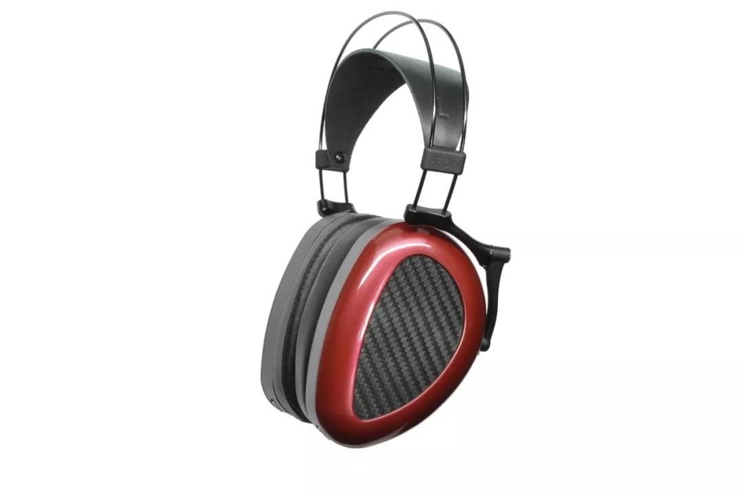

Dan Clark Audio 拥有专利平板单元技术V-Planar™,振膜加有皱摺,摆动时仍可保持平直,有助重现音乐本色,这些皱摺更令振膜摆动更加灵敏,对重现音乐动态、改善高频失真情况尤有帮助,皱摺更增加了振膜的表面面积,可以推动更多空气,雄厚低音由此而来。
由于采用了大片且质轻的振膜,并且使振膜的运动能够更灵敏更迅速,避开难以控制的惯性影响,从而再生更多的细节,传达出更细腻的音质。
Dan Clark Audio Ether 2平板耳机
ETHER 2 属开放式设计,利用新设计的金属外壳、碳纤维单元障板、网状皮革头带,成功减磅的ETHER 2 比上一代轻了90g,290g的重量不只是full-size平板耳机中最轻巧,在高阶耳机中亦属最轻盈之列,长时间使用依然舒适自在。全新VIVO耳机线亦更为轻身,并采用铍银OFHC铜导体,确保音色平衡、细腻。
平板技术采用了动圈式耳机的线圈缠绕原理,但线圈覆盖的面积远比传统动圈式耳机为大,可以有效减低动圈式耳机因为线圈内工作温度升高的现象,从而大幅避免失真与音质劣化产生。
Dan Clark Audio AEON 2平板耳机
