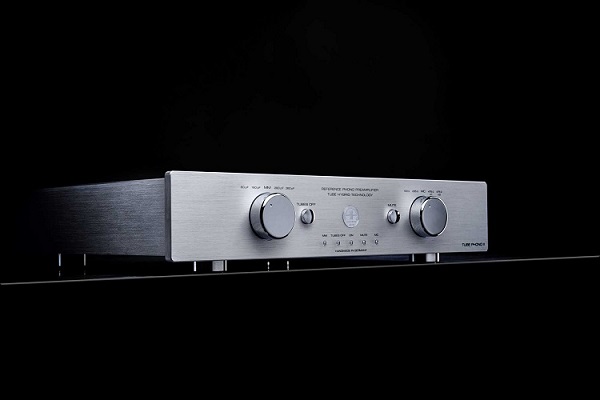

说是常规装备,正如常规武器,既有英、美、法、德的卖价军火,亦有中、俄等抵食夹大件的货色,丰俭由人!玩黑胶的各种架生之中,唱放亦是平宜的亦有其玩味及听头,卖价的就有更高享受。今篇主角,Accustic Arts的Tube Phono II,消费十万左右,并非天价,但从背景、往绩,更是货真假价实的德国货(德国设计兼当地人手精制),再加上实试表现等去秤,确实黑胶发烧Hi-End利器,一件有心有力又有胆的作品。
胆沟石
说它是胆唱放,其实未够精准,官方的形容为「Audiophile reference phono preamplifier with “tube hybrid” technology」 ,即带有胆混合技术之参考级发烧唱放是也!
这句语摆在宣传单张封面,型号对下的当眼的位置,想必就是Tube Phono II的核心技术。有经验又或对Accustic Arts产品有认识的发烧友都知道,胆混合“Tube Hybrid”者,当然不是指不同类真空管之间的混合,而系真空管混合晶体管之电路架构。

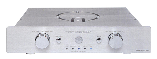

想发烧友都会同意,听到人耳里,纯胆或纯石的前级电路各有其优点与弱点,Accustic Arts早就深谙此道,多年前已开始于前级及译码器上施用这混合技术。胆的优势在于电压放大,但电流量有限,不过它对声音特性的影响也在电压放大上。简单讲就是一份胆味。晶体管的电流量较胆高且电阻亦较低,故在阻抗转换电路上施以晶体管架构,并以经过长时间验证,确认质素极高的充当运算放大器用于输入。
其实,本地发烧圈早于几十年前,已就此有一个极为言简意赅的统称“胆沟石”。
“胆沟石”虽不是啥新鲜事,但运用起来,细节的执行,绝对系各师各法,有繁有简。最便捷的手段莫过于在缓冲级上用胆,以调(吊)味,更深层的则以胆作为主力放大,各有取向及成本考虑。

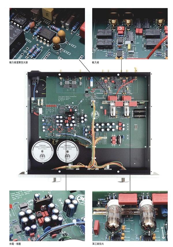

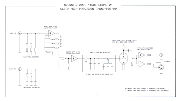

四级放大
Accustic Arts的Hi-End发烧身份,以Tube Phono II定价十三万九计算,当然玩认真、玩深入。以人手严格筛选的真空管配合高级的晶体管,主要由四级放大电路及一套RIAA均衡电路构建而成,原始讯号电平较低的MC(动圈)唱头需尽用四级放大,电平较低的MM(动磁)唱头则可少经一级。电平相对较低的MC唱头讯号输入,先流经电阻选择电路后,再进入由Burr Brown OPA37GP运算放大器构成的第一级增益,然后传送到同样由Burr Brown OPA627AP运算放大器构成的第二级增益,而电平相对较高的MM唱头讯号输入,则先流经电容选择电路,之后就直去第二级增益。
接着,不论MM或MC讯号,均必需交到RIAA均衡电路,一套精而简且无源的电路。于RIAA均衡电路之中,讯号只会流经一枚电阻,无源则可避免掺入因额外增益所构成之失真,且属零负回输,即一套极其精简、无负回输、低失真(+/-0.17%dB)的均衡电路,从基础上确保Tube Phono II的观声。
真空管出场!第三级增益,每一声道出动一支E83CC/12AX7,利用其双三极管架构搞串迭放大,为讯号流经RIAA后进行低量增益。第四级,由专业录音室技术移植过来的专业级Class A输出电路,负责阻抗转换,并进行分相以对应平衡输出。
电路上各组件均为经特别筛选的超水平货色,例如精度高达1%的薄膜电容及「%的金属薄膜电阻。供电部份,出动两只德国精制,75VA高质高输出储备的超低噪环牛,并配备防磁漏屏蔽。

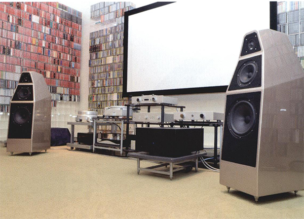

多讲无谓,听声至实际,配合Acoustic Signature Thunder黑胶盘、AirTight PC-1 Superme动圈唱头、ModWright Instruments LS36.5DM前级,Hegel H30后级开声,以及B&W 802 D3开声,播出Jason Mraz《We Sing.We Dance.We Steal Things》大碟中,Jason Mraz与Colbie Caillat合唱的〈Lucky〉。确系无话可说,一开声就听到一份毫不浮夸而有心有力又自在的感觉。有心者,可听到Jason Mraz与Colbie Caillat由心而发、率性的唱情;有力者,除了音乐与演译的感染力外,亦在于整体的能量密度细密又踏实。
