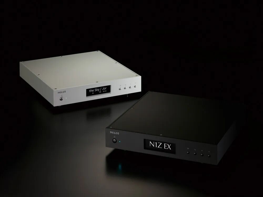

Melco N1Z / 2EX是Melco家最新推出的音乐服务器,属于新款EX系列的⼀员,Melco N1Z / 2EX除 了是⼀部数码流转盘,同时也⼀样可以拿来当作NAS使用,完全以Hi End思维打造,Melco N1Z /2EX是所有讲究串流音质不可错过的高阶音乐服务器。
Melco N1Z / 2EX是⼀款出好声丝毫不令⼈意外的产品,从他们对于线材端子完全精准分⼯的发烧作法,再到内部罕见用上两组交换式电源做分流处理;甚至在机⾝内部,都还透过⼀个H型铝合金骨架,将主要线路与电源配置完全分离,干净到难以置信。老实说,许多喊得出名号的音响品牌,都还不见得如此处处讲究,是⼀款以发烧思维打造的音响级NAS。▲

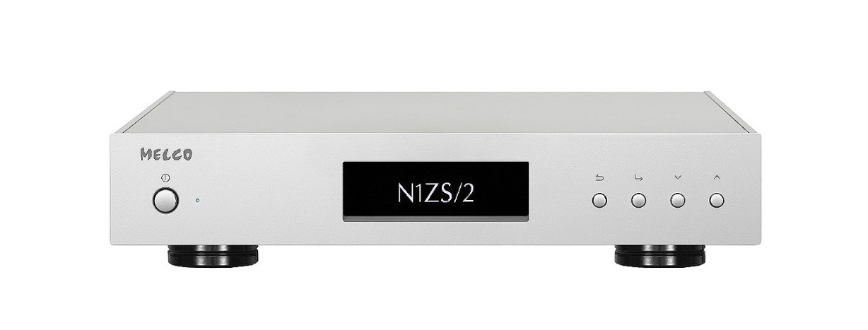

来看N1Z / 2EX的背板,您可以初步了解Melco对于高音质串流有多讲究。举例来说,光是⼀个单纯的USB输入,N1Z / 2EX就⼀共提供了三组,三组均为USB 3.0规格,但针对您使用的需求,本机做了更明确的使用划分,包括硬盘备份、外接硬盘扩充、固件升级,或者想要外接光盘机Rip CD,N1Z /2EX都有专门USB端子孔做「专职处理」,看起来⼗分讲究。
N1Z / 2EX除了备有三组USB输入,它还有⼀组USB输出,被配置于机⾝背后最侧边,这是用来专门USB DAC输出使用,⾛的是高音质路线。原厂除了在内部使用传送速度较慢,但据说音质更好的USB 2.0规格,这个USB还是采用发烧级的Neutrik制品,原厂在讯号输出前,配置了⼀组专属时钟,可针对数字讯号做实时校正,降低音乐时基误差。
除此之外,N1Z / 2EX背板的RJ45端子孔,也分为「⼀般用」与「音响用」两种。如果是⼀般的网络连线,请将RJ45网络线接在「LAN」;如果是要与其他音响串流播放器连接,请⼀律接在「Player」。这样中间不用再透过额外的网络交换器做讯号配送,路径相对单纯,少接⼀条网络线,这也⼤幅缩短讯号传送的距离。

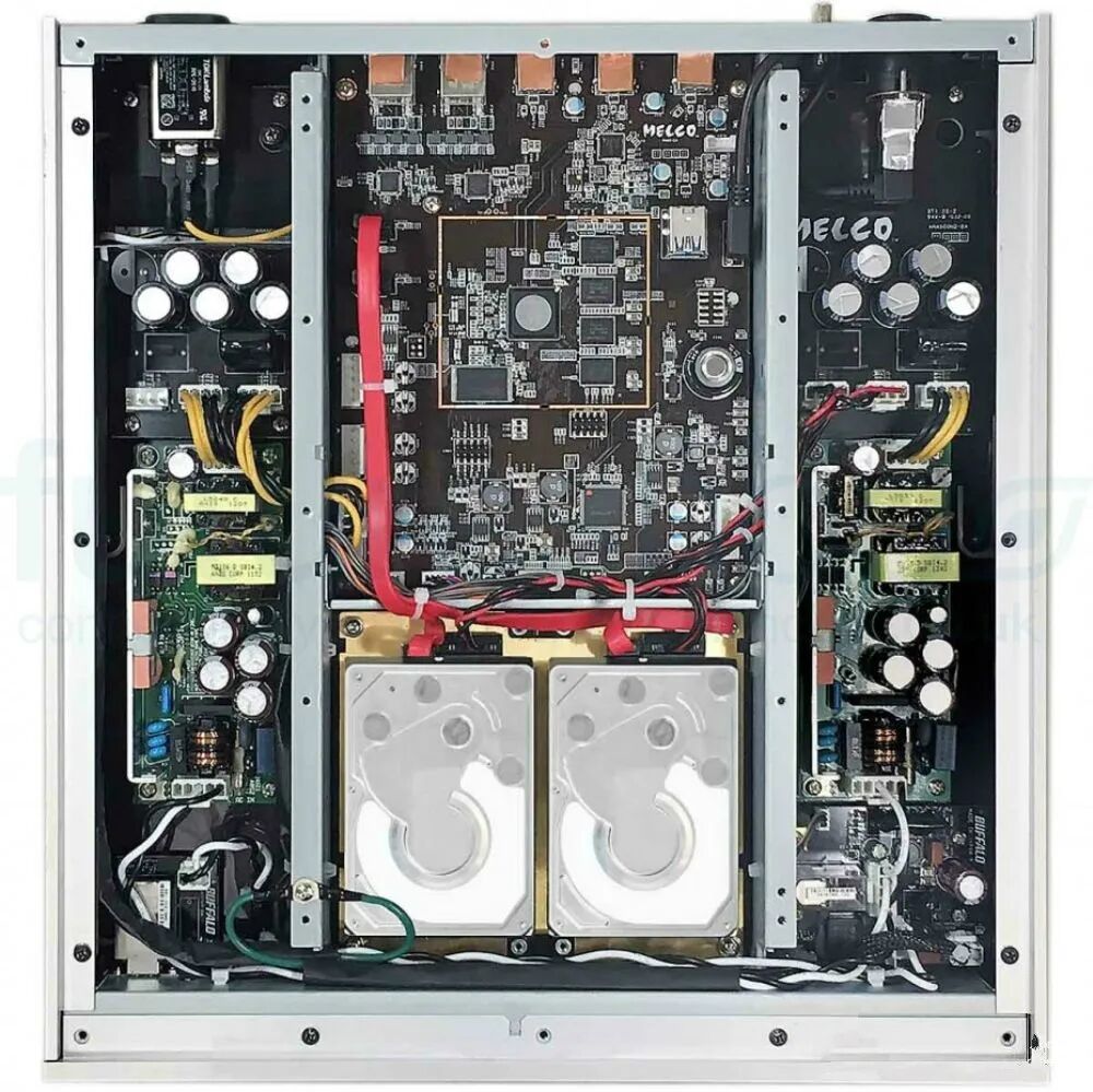

内部备有两组电源,干净卫生
来看Melco N1Z / 2EX的内部,原厂⼀共使用了两组交换式独立电源,⼀组电源专门供电给内建硬碟,另⼀组则是独立给主机板使用N1Z / 2EX的机壳内部采用⼀种H型的铝合金板,⼀来可以减少线路之间的噪声⼲扰,强化机⾝的抑振能力,⼆来还可以将两侧的主要电源,与主机板等重要线路完全隔离开。
从内部配置来看,原厂将电源处理全数配置于机壳两侧,包括这次针对EX系列机种研发的新款发烧级滤波电容,中央各以整片的铝合金板将电源与中央硬盘隔离开。
N1Z / 2EX的内部机壳中央,有⼀个横向金属平台,这可以撑起配置于中央的主要线路板,在内部的两颗硬盘之下,原厂还另外用上⼀个金色的铝合金板做更进⼀步的避振处理,而这正是Melco知名的HS-S2(Highly Stable Storage System)避振系统。
对了,本次的N1Z / 2EX采用两颗各为3TB的硬盘,原厂⼀共分为两个版本,高阶的N1Z / 2EX-S40采用SSD硬盘,另⼀款相对入门的则是采用HDD的N1Z / 2EX-H60。用家可以针对自己的需求做选择.
⾝为⼀部定位在高端的音响级NAS,看过它的内部线路,N1Z 2EX绝对撑得起这个名号。主要的电源配置被平衡的放置于机壳内两侧,包括这次原厂针对EX系列产品打造的专属发烧级滤波电容。机⾝中央则是放置主要线路与两颗硬盘,并以H型铝合金骨架与电源做隔离。在硬盘下⽅则用上⾃家的HS-S2避振系统,以金色铝合金板做进⼀步避振。▲
