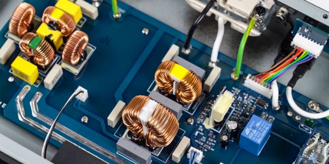

AC-4设计用于--您可能已经猜到--四台器材。但是,其实是2 + 2连接,因为它们是为不同的应用器材设计的,并且过滤方式也有所不同:两个连接用于大功率器材,两个用于用电量较小的器材。
有功率需求组件的两个输出,例如合并功放和后级功放,最大需求为10安培(峰值为15安培);另外两个功率输出供应音源设备或前级,最大需求为3安培或峰值8安培(照片来源:interhifi)
IMG_7777.JPG但这不仅是功率方面的要求,而且过滤是完全不同的。根据NuPrime的说法,两个音源设备输出均具有专为此类设备开发的7阶LC滤波器。特别是在数字器材的情况下,向电网过滤也很重要--CD播放器、串流播放器会产生各种数字污染并馈入电网,有很多专家声称系统中的这些数字污染者是最大的问题。当然,与NuPrime AC-4一样复杂的电源滤波器也必须过滤掉该“污垢”。
▲每两个插座一组滤波器:中间的两个大功率输出具有较低的滤波阶数,线圈中间装有1.6mm2铜线绕组,可确保最佳电流。在左侧,用于音源设备或前级的滤波器曲线陡峭得多,由于此处没有更高的电流流过,因此用于滤波的线圈的导线横截面也可能会稍小(照片来源:NuPrime)

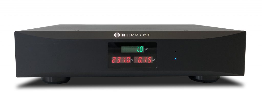

从镀金的非常出色(且价格昂贵)的Furutech FPX电源插座开始,该插座为电源线提供了最佳的接触和良好的固定性。还有一个触发开关输入和输出,因此可以与其它NuPrime器材一起开启和关闭。正面的显示屏非常醒目,可提供有关当前电源电压,电流和功率输出的精确信息。
▲一切都一目了然:AC-4的显示屏提供有关电源电压和所需功率的信息(照片來源:NuPrime)
但是,LED的颜色非常明亮,因此您可以从远处看到它。如果您喜欢在昏暗的灯光下听音乐,那会很烦人,如果您始终不需要此信息,可以由背面的拨杆来关闭显示。
▲可以使用左上方的拨动开关关闭显示。我本来希望使用前面板--在最坏的情况下,NuPrime AC-4安装在机架中,很难触摸到背面(照片来源:H.Biermann)(译注:可以使用带遥控器的5v/12v触发开关操作AC-4的开启、关闭)
