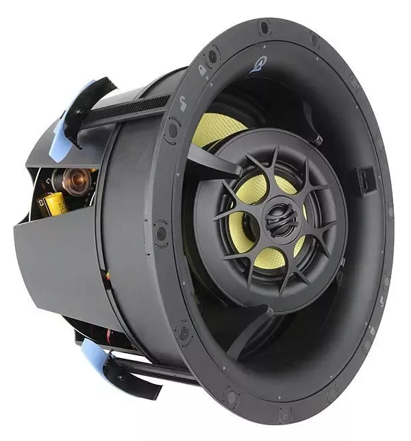

D108的一个更大的卖点与尺寸有关。例如,低音扬声器的直径为10英寸,与更常用的8英寸低音扬声器相比,其表面积大约增加了60%。带有10英寸低音扬声器的吸顶式扬声器很少见,这主要是因为直径/重量相关。通常需要在天花板上切出一个大而大的孔,还有一个更大的支架可以将其固定到位,并且不可能隐藏,工业外观的网罩覆盖它。毕竟,吸顶式扬声器应该在天花板上消失 - 而不是取代天花板。

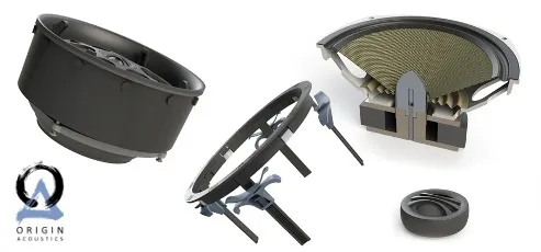

事实上,大多数8英寸低音扬声器的吸顶式扬声器所需的切口直径从9.4到近11英寸不等,少数10英寸低音扬声器的扬声器需要超过12英寸。令人惊讶的是,D108只需要一个10.38英寸的孔。考虑一下。D108适合的孔只比低音扬声器本身大0.38英寸。增加低音扬声器的尺寸需要有更好的设计,更好的材料,并且增加了成本。8英寸低音扬声器的吸顶式扬声器安装深度很少超过6英寸,但D108的深度为7.5英寸,这意味着天花板上方安装需要在更大的空间,以便安装扬声器。

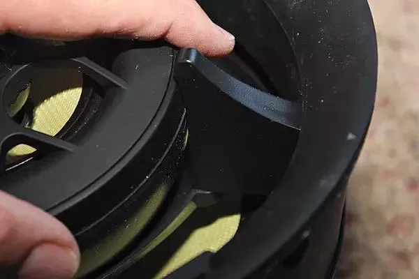

额外深度的另一个原因是低音单元隐藏在网罩后面约3英寸处,为半球形高音/中音组件腾出空间,四个侧支柱的支撑下“漂浮”在低音扬声器上方,使其可以最多旋转到离轴±18度。悬挂在4英寸中音上方的0.75英寸高音单元也独立旋转。低音扬声器和中音盆体均采用凯夫拉纤维制成。

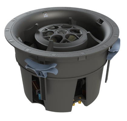

无论您是房主聘请专业安装人员还是自己安装,安装简便都非常重要 - 特别是在天花板扬声器方面 - 因为它可以将劳动力成本和DIY时间降至最低。值得庆幸的是(因为我使用了9个扬声器),安装D108唯一需要做的工作就是切割开孔。当然,安装并非完全免工具,因为您需要某种设备来切割天花板上所需的10.38英寸孔。
切割完安装孔后,将安装支架插入其中并挤压四个链扣“ZipClips”,以固定于底座外凸缘之间的石膏板。最终结果类似于使用传统的狗耳夹 - 除了不需要螺丝刀。将扬声器导线连接到D108的弹簧端子后,将扬声器旋入支架:将一个印在扬声器外缘周围的小三角形与支架法兰上的“未锁定”符号对齐,然后转动扬声器顺时针方向约2厘米,直到它锁定到位。位于扬声器外缘的另一个位置是EQ开关,用于低音和高音调节。
