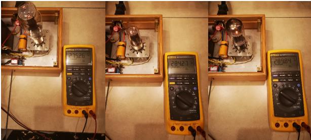

虽然这几个整流管输出电流差不多 ,但是插上同一台胆机后,经它整流后输出的电压却不尽相同。如果以其中一个284V作为基准的话,更换其它型号的整流管会造成-9V或+5V的变化,也就是说电压最低会低至275V左右;最高会到289V左右。
由此实验可见,更换整流管将导致主供电电压的改变,这个供电电压最终会牵连整机各级电子管的工作点的迁移,工作点的改变直接改变声音。这就是整流管改变声音的秘密!
