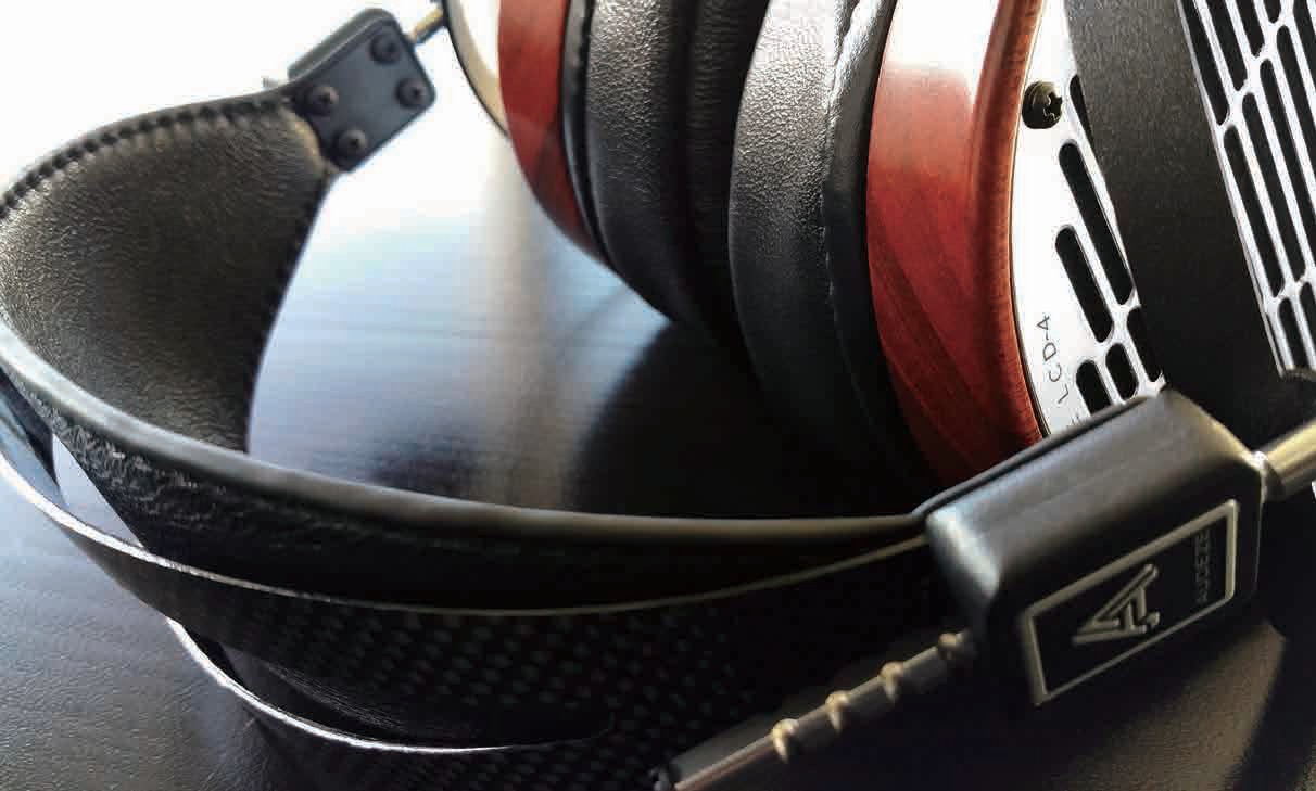

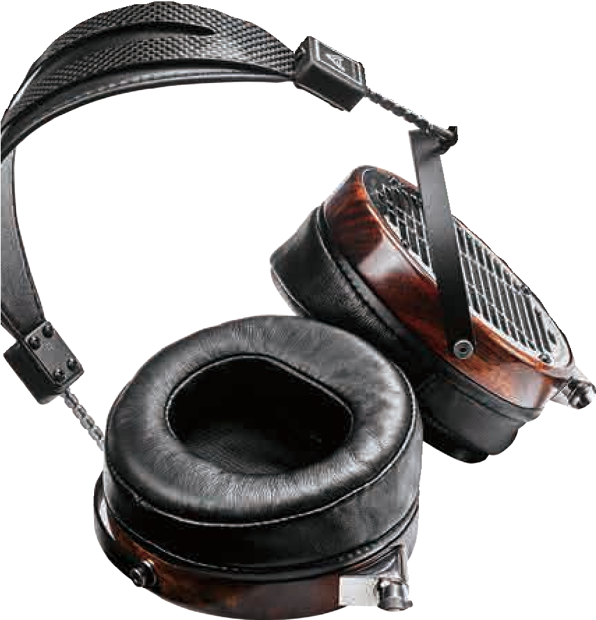

亲手拿着 LCD-4,就可以感受到它的用料有多高级:耳罩以檀木制成,碳纤维支架不仅美观、还提供了适中的弹性,头带与耳垫则是用上柔软、质感极佳的皮革,外观就讲到这里,我就单刀直入说吧:玩家们一定会想LCD-4比上一代旗舰LCD-3贵了一倍有余,要比用料, LCD-3也很高级啊!LCD-4凭甚么贵这么多?
LCD-3在2011年问世,近年Audeze开发了三项独家技术,分别是 Fluxor、Uniforce与Fazor,这三项技术都是在LCD-3之后发展,先前Audeze已经应用在EL-8 ,在LCD-4的开发过程则是使这三项技术更成熟、更完善。所谓的「Fluxor」是磁铁技术,以材料来说,现在的平面振膜耳机都是使用磁性极强的钕磁铁,一般平面振膜耳机都是用一整排的钕磁铁(每根钕磁铁之间都保持相当的间距),磁极(N或S)直接面向平面振膜(呈90度),而Fluxor则是让每两根磁铁作为一组、相邻的每组之间保持适当间距,最特别的地方是磁极「转45度」斜着朝向振膜(同一组的两条磁铁转向的方向相反),这样的改变可以提高振膜接受到的磁通量、以此能提高平面耳机的发声效率,然而这么作虽然能让平面耳机更容易驱动,却也有「磁力线分布比较不平均」的副作用,若连续S形导电薄膜从头到尾的「线宽」都一样,磁力作用的结果就会造成受力不均、使振膜产生弯曲, Audeze为了使振膜各部受力均等,他们把线宽做得粗细不一:磁力作用强的地方线宽作细、磁力弱的地方线宽加粗,这就是「 Uniforce 」振膜技术,它能让平面 振膜在动作时均匀受力、维持平整,有效降低失真。
更强的磁铁阵列、「纳米等级」的超薄振膜
Fazor」是阿尔巴尼亚文「相位」的意思, LCD-4 配备了「Double Fluxor」、在振膜的前后两方都有磁铁阵列,磁通密度高达1.5 Tesla ,原厂把磁通密度做得那么高,就是希望LCD-4的控制力变得更好、音质更细腻,但是在振膜与耳朵之间有磁铁阵列,从振膜到耳朵、声波通过磁铁阵列时就像穿过一面百叶窗、穿透过的声波「行与行之间」会产生干涉现象,为了解决这个问题,Audeze在磁铁朝向振膜的反面加上条状的锥形突起结构,它们就是Fazor导波器,主要作用就像是喇叭某些喇叭单元的相位锥,此结构能使频率响应变得平坦、能大幅减少减少高频干涉、获得更佳的高频延伸。
除了以上三项新技术之外,LCD-4与LCD-3还有一项重大的差异,就是「振膜更薄更轻」,平面振膜和动圈单元振膜最大的差别在于不靠音圈带动、而是整面同时振动,因此不需要考虑刚性,愈轻愈薄、反应愈灵敏,音质就愈细致。先前 Audeze 平面振膜的厚度为 2 μ m左右(约为头发直径的十分之一),这回原厂号称 LCD-4用「纳米等级」的超薄振膜(ultra-thin nano grade Uniforce diaphragms)、这表示振膜厚度小于1μm!为此原厂在开发过程中花费了很多成本(各位想想光是要让振膜「平整振动」就要尝试制作变化多少种Uniforce的导体宽度),且制作振膜和组装难度都提高很多,这是 LCD-4 造价不菲的主因之一。

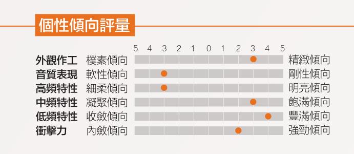

我相信听过平面耳机的玩家们都会认为它们的音染很低、声音清透而开放、能够敏感反应音讯中微小的细节,但是如果提到低频的厚实度与冲击力,多数人会认为高价动圈耳机较有优势,先前我的想法也是如此,然而这一回 LCD-4 却彻底扭转了我的看法:它的音色极为温暖,在听管风琴演奏时它能让我「非常清楚」感受到极低频下端的延伸,脚踩大鼓极为浑厚壮硕,我很诧异LCD-4的低频(尤其是最低端)比很多高价动圈式耳机而要宽松、饱满,从极低频、低频、中频到高频是「一路厚上去」!更难得的是它仍拥有平面耳机的既有优势,呈现出非常高的全频段分辨率(不是只有高频),能够让我明确分辨同一首曲目DSD128、DSD64、24/192与24/96之间的差异,取样率愈高,乐器与人声的音色就愈逼真、密度愈高、声音更显得复杂而和谐,在安静的环境下以适当的音量聆听,就能感受到惊人的细节与丰富层次,钢琴声有着高贵的气质与丰富的泛音。已经拥有平面耳机的玩家或许刚开始聆听LCD-4会觉得它「怎么不太像」以往听过的平面耳机,它的高音没有那么明亮、而是「细柔倾向」,小提琴的音色非常甜美、质感如丝绸般柔滑而细致,更趋近于真实乐器发出的声音。

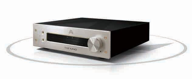

近期Audeze不仅推出了LCD-4新款旗舰耳机、还出品了一款与LCD-4身价相当的参考级耳放「The King」,这款制品是由Bascom King设计,采取Hybrid放大:输入级使用E88CC双三极管放大、用P-channel MOSFET作驱动级、N-channel MOSFET作输出级,全段直接交连、两声道放大电路板各自独立。很可惜这次评测LCD-4时「The King」没有送来作搭配,而我评测时使用的audio-technica AT-HA5050H同样也是采取Hybrid放大、输入级也是用E88CC(真巧!)但它用的晶体管是BJT、不是MOSFET,虽然两部耳放之间必然有特性差异,但我在测试过程中还试过用其他的耳放(全晶体放大)搭配,就算耳放不一样,只要等级够高,都能够充分感受到LCD-4温润、柔美、层次丰富的声音特质。
