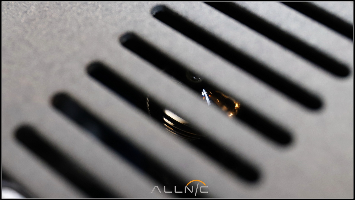

IMG_4329.JPGH-1500ll SE唱头放大器采用分体式电源设计,能够减少变压器对唱放线路带来的干扰。电源部分除了采用两只坡莫合金变压器之外,更采用了5AR4电子管进行整流,带来更干净的声音。
再来看看唱放主机,前面板只提供了MM/MC选择以及静音开关,机背提供了MM、MC输入各一组,输出为一组RCA输出。H-1500llSE主机部分为双单声道设计,采用了两只7233稳压管以及两只6485电压误差检测管,确保供电方面的隐定。
放大线路为两级电子管放大设计,采用了6只5842与2只E282F,通过变压器耦合。MM输入增益为40dB,而MC输入方面采用了高品质坡莫合金升压牛,增益为66dB。输入阻抗在机内可进行调整,MC最高可达117Ω,MM为47kΩ。
Allnic H-1500IISE唱放最特别的是它的RIAA均衡线路,采用了LCR的RIAA等化线路,而非常见的NF或者CR等化电路。
LCR网络通过一个非常特殊的扼流圈,附以更少的电阻以及几乎没有的电容,让声音更加纯正。LCR网络所需的扼流圈非常昂贵,因此极少数厂家使用这一设计。H-1500 SE是具有LCR均衡滤波器的唱头放大器,其静态阻抗为600Ω。低阻抗可实现更宽的动态范围和更佳的声音再现。
