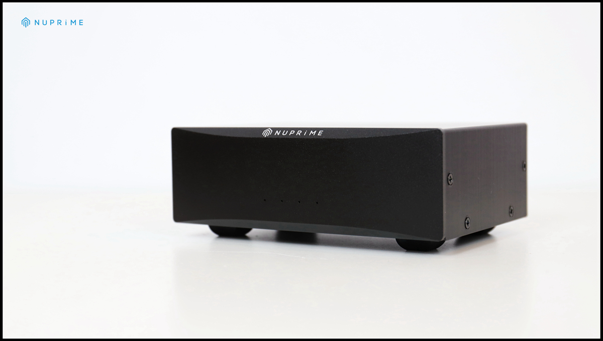

NuPrime LPS-205/LPS-212是专为发烧友设计的低噪声,低功耗,全平衡El型变压器架构的线性电源。
介绍
低功率设备,如解码器,流媒体播放器,CD播放器,数字音乐播放器等,都容易受到开关电源适配器的交流噪音影响。然而,并不是任何线性电源都可以替代开关电源。
NuPrime LPS-205/LPS-212线性电源,采用了完全平衡的El变压器架构设计,对直流偏移导致铁芯饱和的敏感性较小。
LPS-205/LPS-212是一款专为音响发烧友设计的Hi-Fi级线性电源,具有以下特点:干净、稳定的功率输出。
▲低噪声 MOSFET
▲EMI 滤波
▲软启动及无风扇设计
▲变压器全环氧树脂封装,避免振动干扰
▲低压差线性输出
▲过压保护
▲过流保护
▲过热保护
▲防雷保护
▲大电容量输出高于35,000 uF

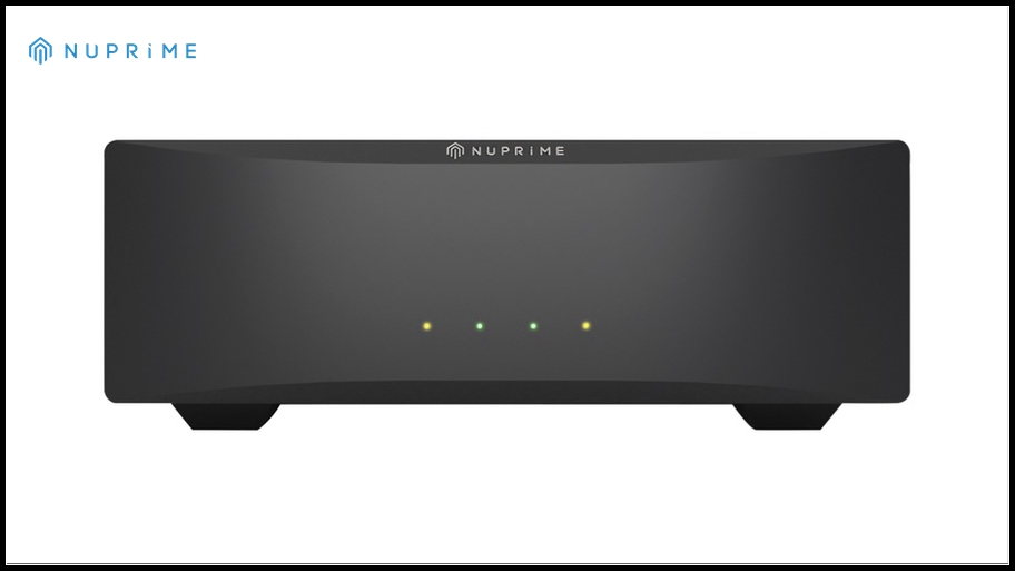

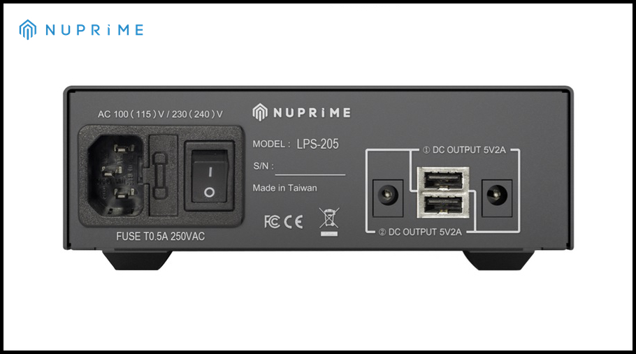

LSP-205技术指标
▲LED状态显示:待机,使用中,保护状态
▲输入:230VAC或115VAC 50 / 60Hz(带电压选择器)
▲输出:两组DC 5V / 2A隔离和独立输出(区域1和区域2)
▲输出连接器:两组5.5 X 2.1母孔和两组USB-A母孔
▲总功率28W
▲尺寸:155 mm X 115 mm X 60 mm
▲重量:1.6 KG
注意:每一组内的USB-A和5.5x2.1连接器请勿同时使用。如果有两个需要2A电流的设备,请连接到不同的组/区域。
配件
▲DC直流接线 X 2
▲交流电源线 X 1
▲USB直流接线 X 1
▲操作手册

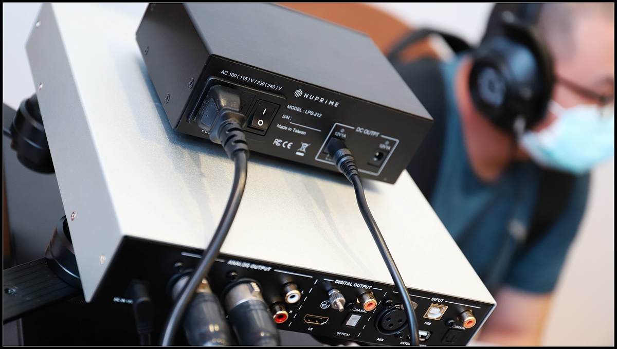

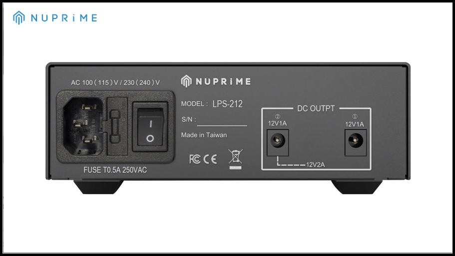

LSP-212技术指标
▲输入:230VAC 或 115VAC 50 / 60Hz(带电压选择器)
▲输出:DC 12V/2A 及 DC 12V/1A 各一组
▲总功率: 36W
▲重量: 1.6 KG
注意:只有一组输出的额定值为12V / 2A,位于区域2,如后面板上所示。
配件
▲DC 直流接线 X 2
▲交流电源线 X 1
▲操作手册

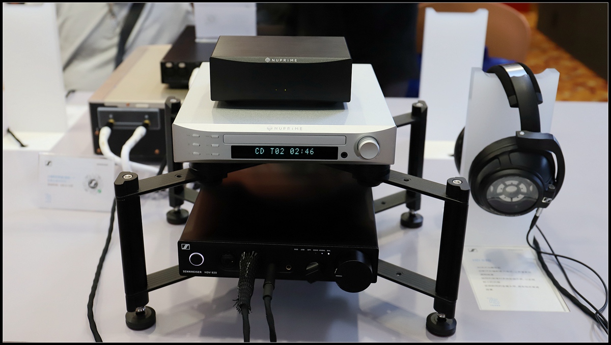

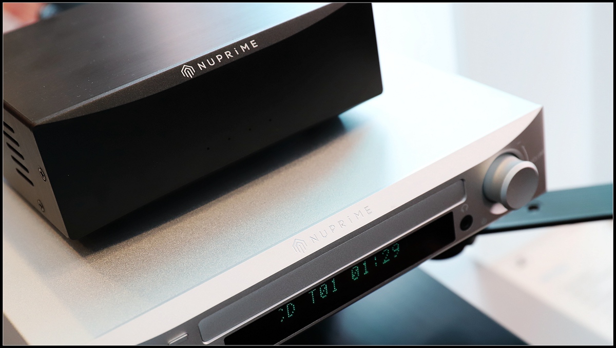

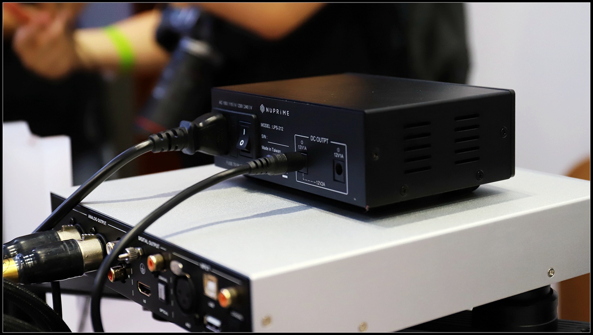

上个月新派两台线电首次亮相广州耳机展,下图搭配为森海塞尔展房的演示试听。
新派CDP-9配套LPS-212线电作为音源进行试听体验。

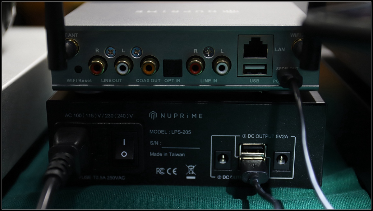

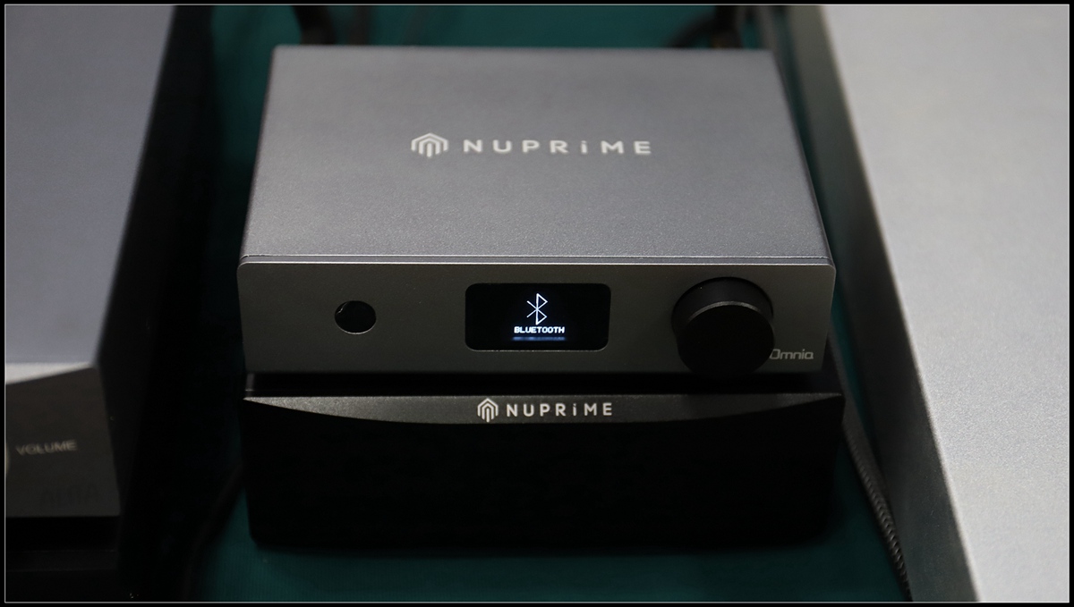

尺寸大小与WR-1无线播放器相当,LPS-205的加持下,WR-1整体性能发挥到极致。
