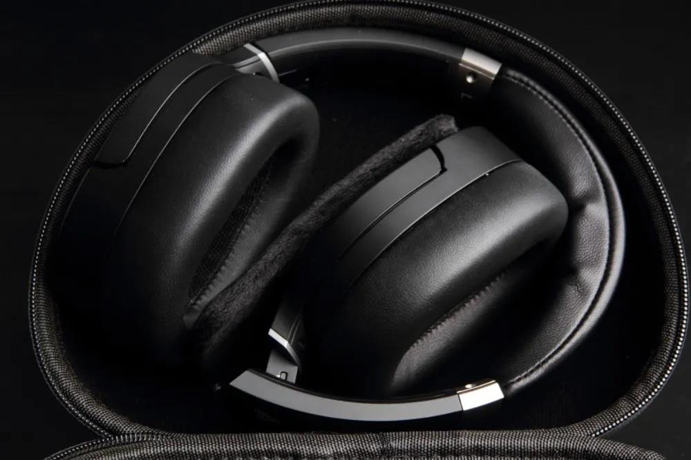

身为 Audeze 用家,我要说 Audeze 确实一直在进步,这款 LCD-1 平面振膜耳机,采用折迭式设计,更方便携带,在有限的耳罩尺寸当中,创造出超越前一世代的开阔音乐表现,并维持适当的价格竞争力。

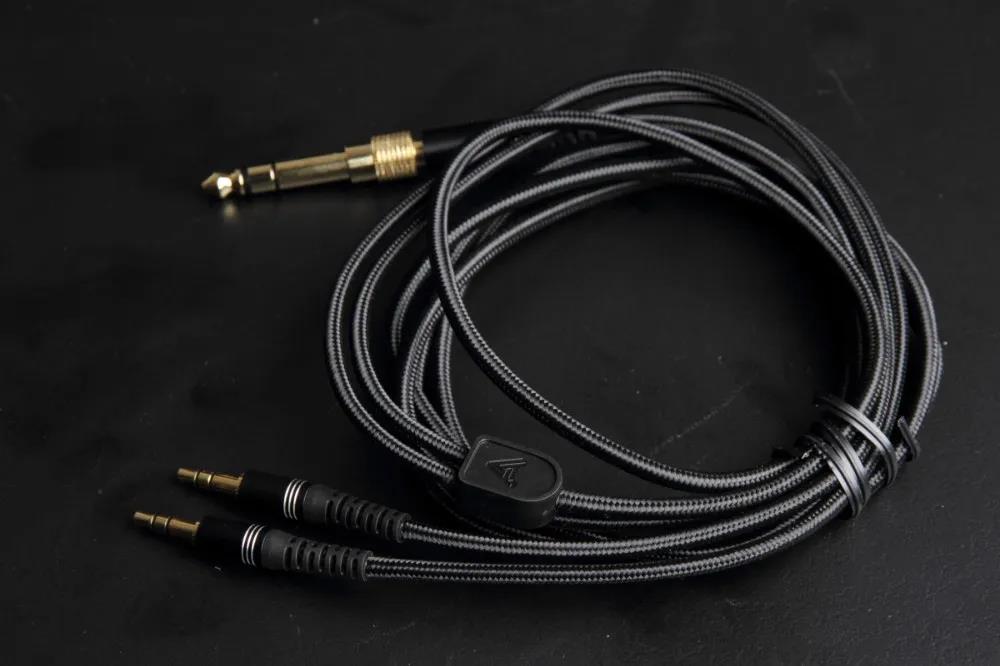

不过当我拿出 LCD-1,准备插上耳机线的时候,惊觉在耳机在线找不到左右声道的标示,以为老花了,摘下眼镜在耳机在线搜寻,完全找不到 L 或 R 的标示,也没有红点或白点,这才发现,原厂附上的耳机线采用「reversible」设计,不用管左右声道,插上去就对了。我当然有点怀疑,每次试听之前都会用左右声道测试音检查,每次都对,这 reversible connectors 确实不会搞错,请放心乱插。
放心,左右声道不会错插错
为什么 reversible connectors 能保证任意乱插都不会让左右声道错乱?很简单,耳机线 3.5 mm 插在计算机或手机上,只有一个立体声端子,连接耳机的部分则有两个端子,如果把连接耳机的两个端子,都做成立体声接点,那么耳机左耳只有左声道接点,右耳只有右声道接点,让耳机左右边决定左右声道,耳机线不管怎么插,绝对不会搞错。
怎么判断耳机线有没有 reversible connectors?很简单,看连接耳机端的 3.5 mm 端子,上面是一条黑线(也可能是其他颜色)或两条黑线,有两条的就是 reversible connector,只有一条就不是,必须按照左右耳正确连接。

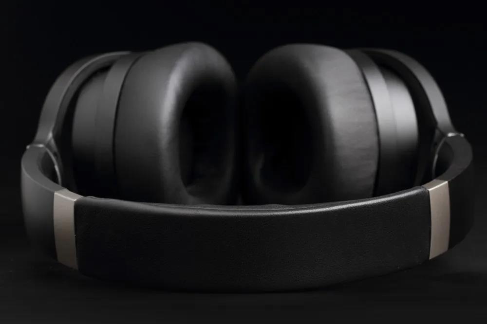

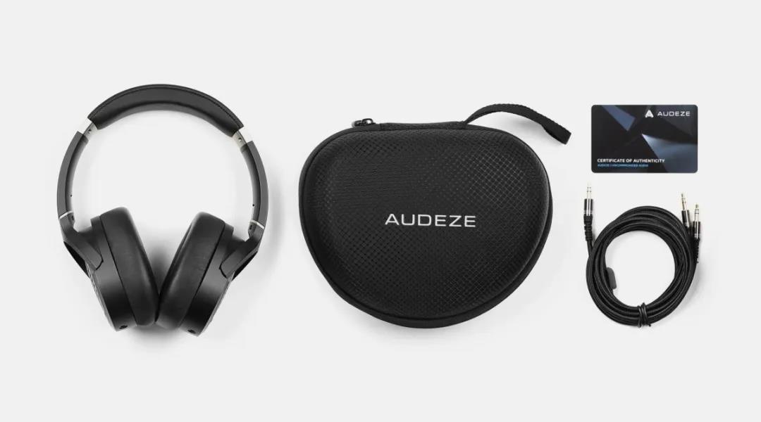

还有,LCD-1 的尺寸精巧,不算大,耳机本体重量仅有 250 公克,是相当轻量的耳罩式耳机,耳罩的包覆性很好,触感也很好,Audeze 选用小羊皮真皮包覆,内置记忆泡绵,戴起来柔软舒适,相较之下,我五年前买的 EL-8,戴起来就感觉相对比较重,而如果您买的是 Audeze 高阶耳机,那就别想带出门听了,带着 LCD-3 搭捷运,绝对整个车厢的人都看着您,十足耳机疯子,可是 LCD-1 就不会,黑色耳机配上灰色饰环,真是低调啊。

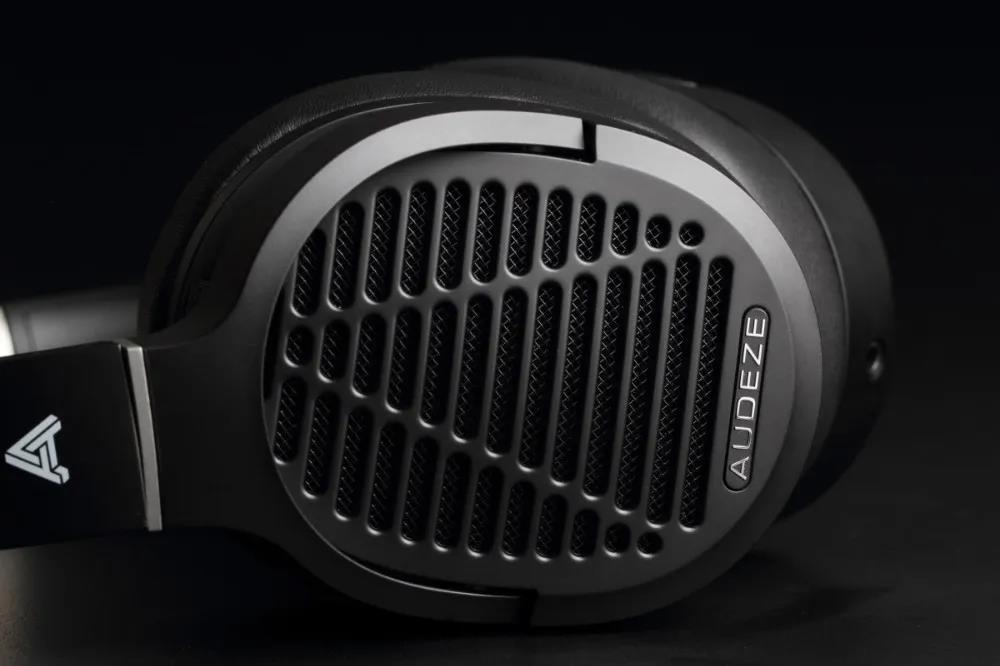

通透开阔、音场定位清晰
开放式设计的 LCD-1,有着通透开阔的声底,左右声道分离度很好,听 「Belafonte Sings the Blues」,「Fare Thee Well」,钢琴从左边窜出,爵士鼓在后面轻声敲打,Belafonte 的歌声稳稳地居中,萨克斯风与小号的装饰,则位居右方,模拟时代的老录音,LCD-1 把中频段的饱满厚度唱得传神,钢琴敲击带着浓郁的颗粒,铜管音色略暗,衬托 Blues 些许的忧郁感,Belafonte 的歌声尾韵带着残响,那是老式 Tape Echo 的韵味,这些录音的细节,还有录音处理的年代感,在 LCD-1 全都可以细细品味。
