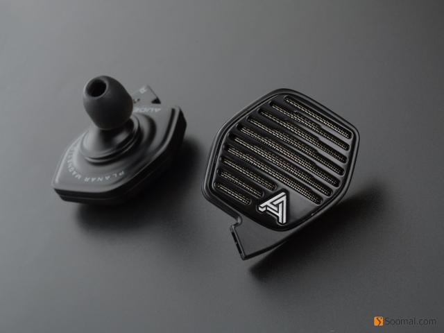

外观与佩戴:我们先来看看LCDi3耳机的配置和一些主要技术和指标的官方介绍。LCDi3包装和iSine以及LCDi4包装类似,都是很厚实的亚克力外壳,搭配一个小的收纳包的形式。只不过,只有LCDi4使用的是全真皮+植绒内衬小包,而iSine和LCDi3使用的都是尼龙搭配真皮修饰边沿的收纳包,其实也算很精致了,但由于配件多,总觉的塞不下倒是真的。

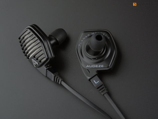

LCDi3耳机的外观与配置和之前的iSine10类似,一根扁平的3.5mm转接线,而LCDi4使用的是看起来比较发烧的白色编织线。LCDi3还标配了一根Lightning线和一根蓝牙转接线,我们打算以后专门单独写一篇测评文章。

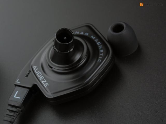

耳机佩戴方式和外观形状和之前基本没有差别。这里重新解答一下关于它佩戴是否稳定的疑问,首先奥帝兹的这种耳机设计还是有点意思,它的入耳部分耳塞头上有一些纹路,增加摩擦力,其实我们个人使用如果在家坐着听,不怎么移动,这已经足够稳定了。当然,它还搭配了两套耳翼,可以选择使用,所以佩戴稳定性问题不大,尤其是稍微习惯以后,完全不会觉得有问题。

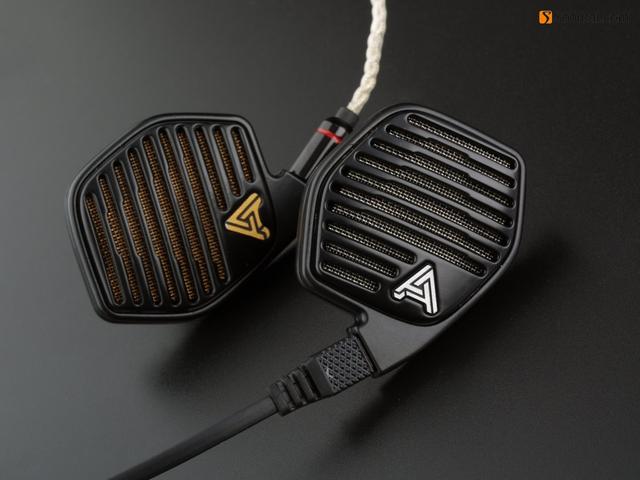

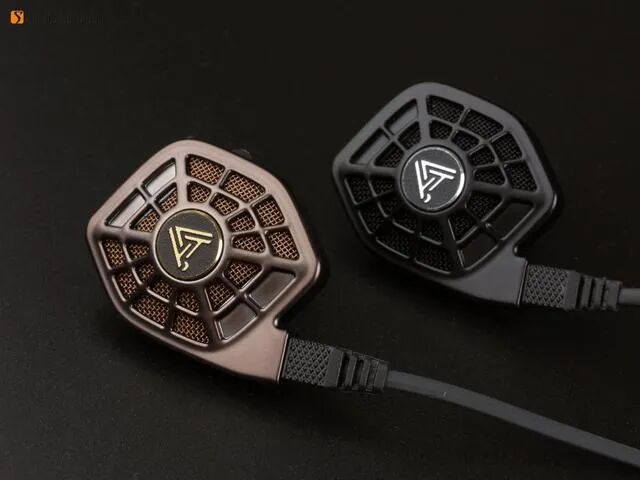

奥帝兹 Audeze LCDi3 平面振膜入耳式耳机-对比LCDi4[浅色线]

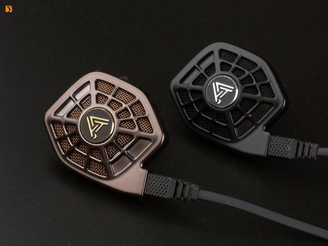

Audeze 奥帝兹 iSINE20/10平面振膜入耳式耳机

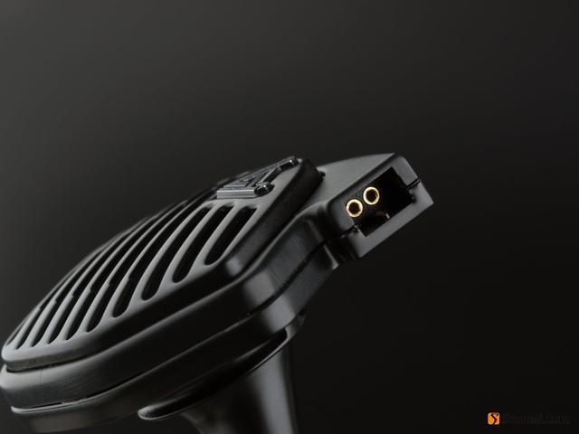

耳机使用了2pin的连接线可换线设计,这次使用怎么突然觉得奥帝兹的这个插拔还是有些偏松了,赶紧试了一下之前的iSine10,可能碰巧LCDi3的一侧声道的连接线确实偏松了一些。而LCDi4使用的是MMCX的接口。

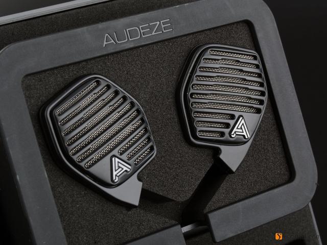

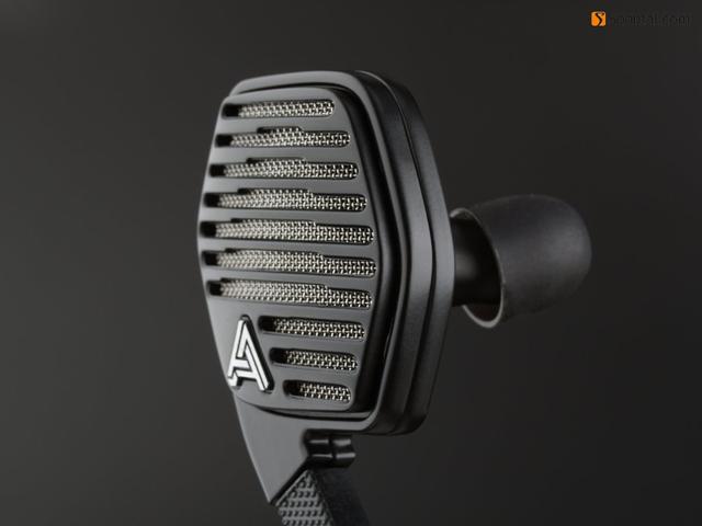

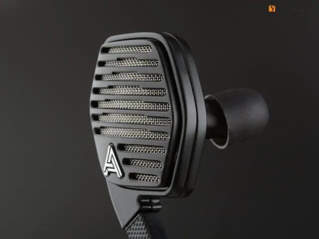

主要技术:LCDi3的定位其实从官方的分类可以看出,它与iSine放到一起,高品质的入耳式平板耳机,而不是旗舰。从几项奥帝兹平板入耳式耳机和平板振膜技术可以看出LCDi3的定位。首先,平面振膜自然是没有问题,而且正如我们看到耳机外形是比较特别的六边形一样,振膜也是类似非对称形状的。第二,磁体,Fluxor™ magnet array,N50级别钕磁铁,Fluxor是奥帝兹专利技术的注册商标。第三,振膜与印刷电路。平板振膜是在振膜上印刷导电电路,LCDi3与iSine都是Uniforce™ voice coil[Uniforce音圈]的Ultra-thin Uniforce。第四,相位管理Fazor™。大概应该是入耳式部分的导管内部类似相位锥的专利技术。

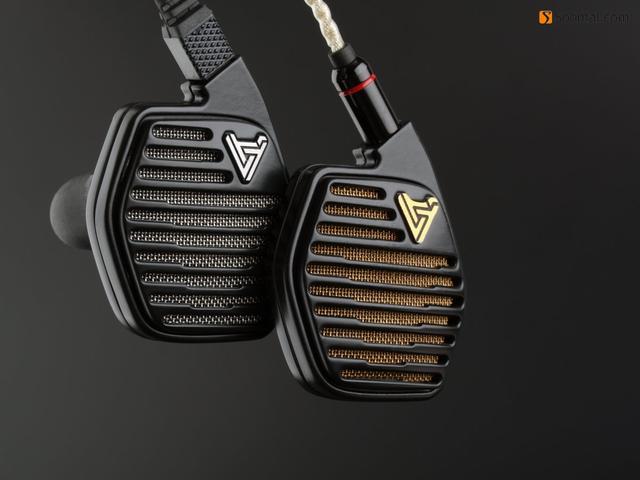

最后,最为重要的,我们从外观已经可以看出来了。耳机振膜后侧的外壳样式LCDi3与LCDi4是类似的更为开放式的,而iSine则是不一样的。推测,这就类似于HIFIMAN等平板耳机近两三年开始使用的单侧隐藏磁体,以及后部的开放式格栅设计,总之就是相比iSine和以前的耳机,让扬声器的后侧更为“通透”没有那么多遮挡。官方也是大概这么表述LCDi3名字来由的。
