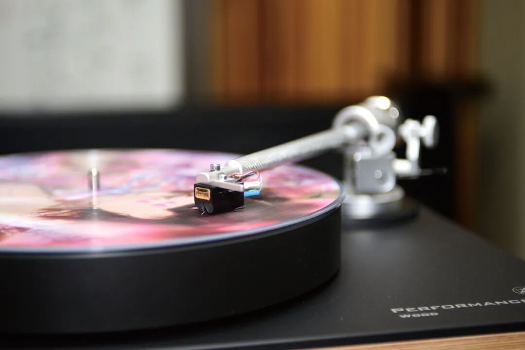

Performance DC Wood 唱盘
Satisfy Kardan碳纤唱臂
Talismann V2 Gold MC唱头

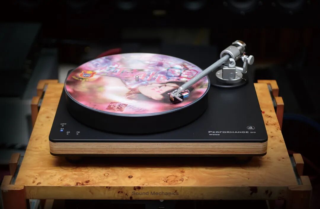

代理商送来的Performance DC Wood黑胶唱盘是全新未拆包的,那么试听前当然要经历拆包、安装、调试的步骤了,这也正好可以深入地了解Clearaudio清澈设计与制造精度的方方面面。
产品定位上,Performance DC Wood是一款进阶级的唱盘,市场定位比入门级Concept和Wood Concept要高一个级别。和自家的Performance DC相比,就如同前述两者一样,多了Wood字样代表是实木版。

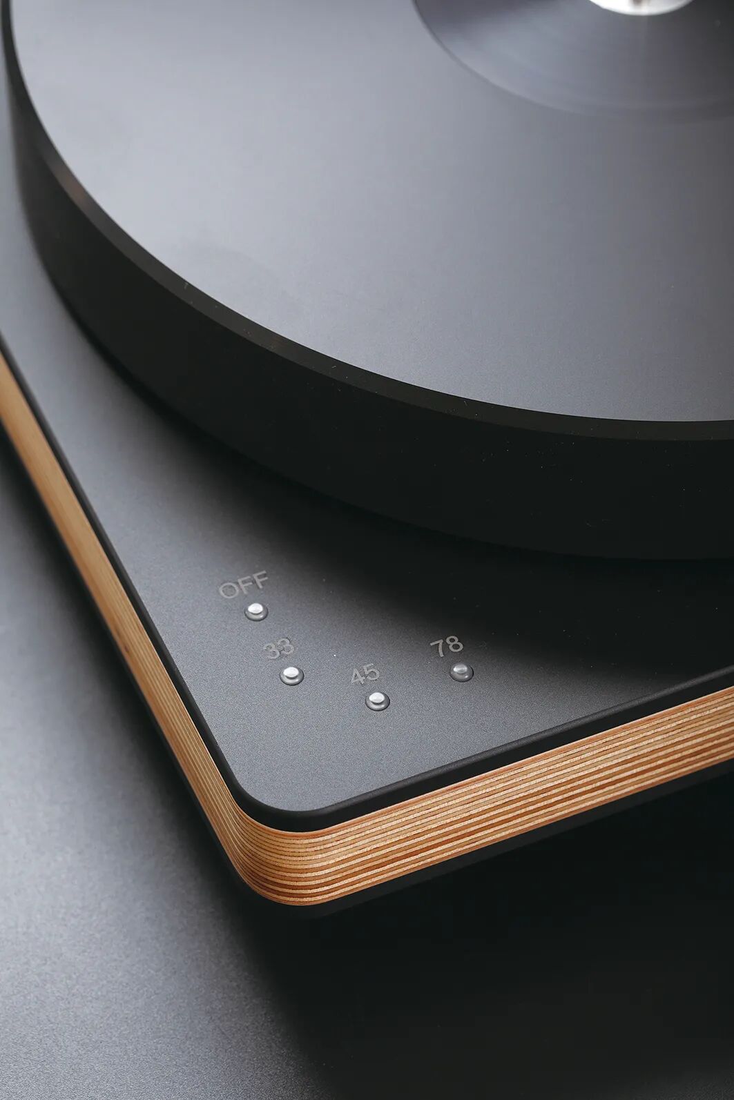

转速的操控切换在机身左前方完成,直观方便
设计理念上,Performance DC Wood依然是一款简单易调,讲求实用性和稳定性的黑胶唱盘,没有复杂的机械结构,却通过合理的材料搭配、精密的制造工艺,打造出一部能够让音乐迷轻松重播出好声音的唱盘。首先来看唱盘底座,采用上下两层阳极氧化铝合金厚板,中间夹着来自波罗的海的桦木层板,从而打造出“三文治”式低谐振工作平台。桦木的加入不但更具人文气息的视觉感受,而且其坚韧的特点还具有良好的振动阻尼性能,可谓一举两得。

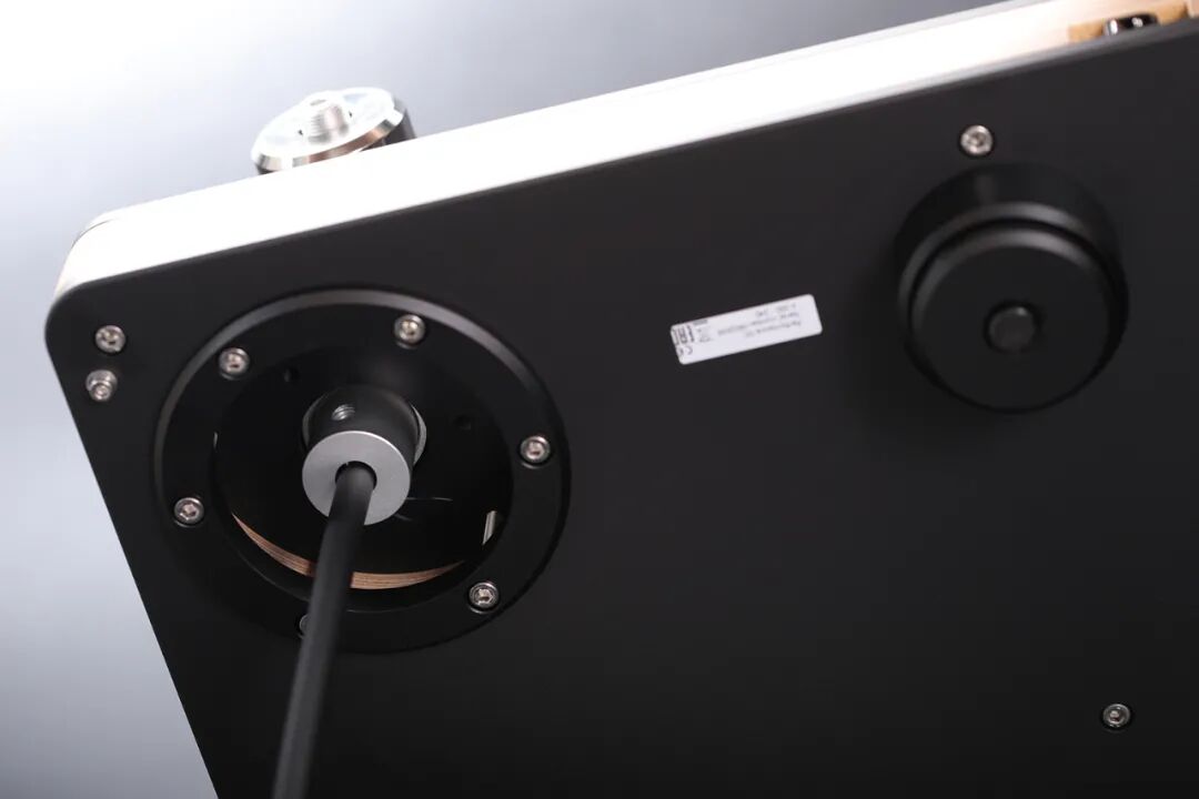

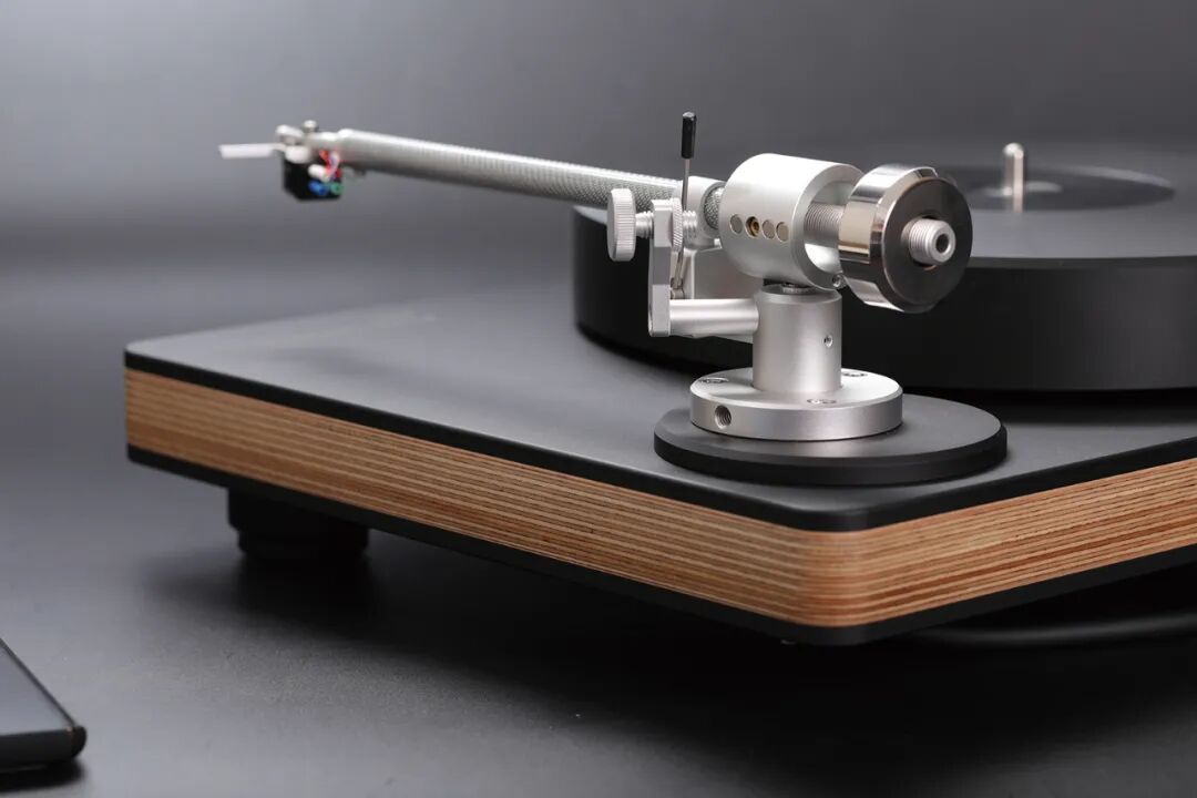

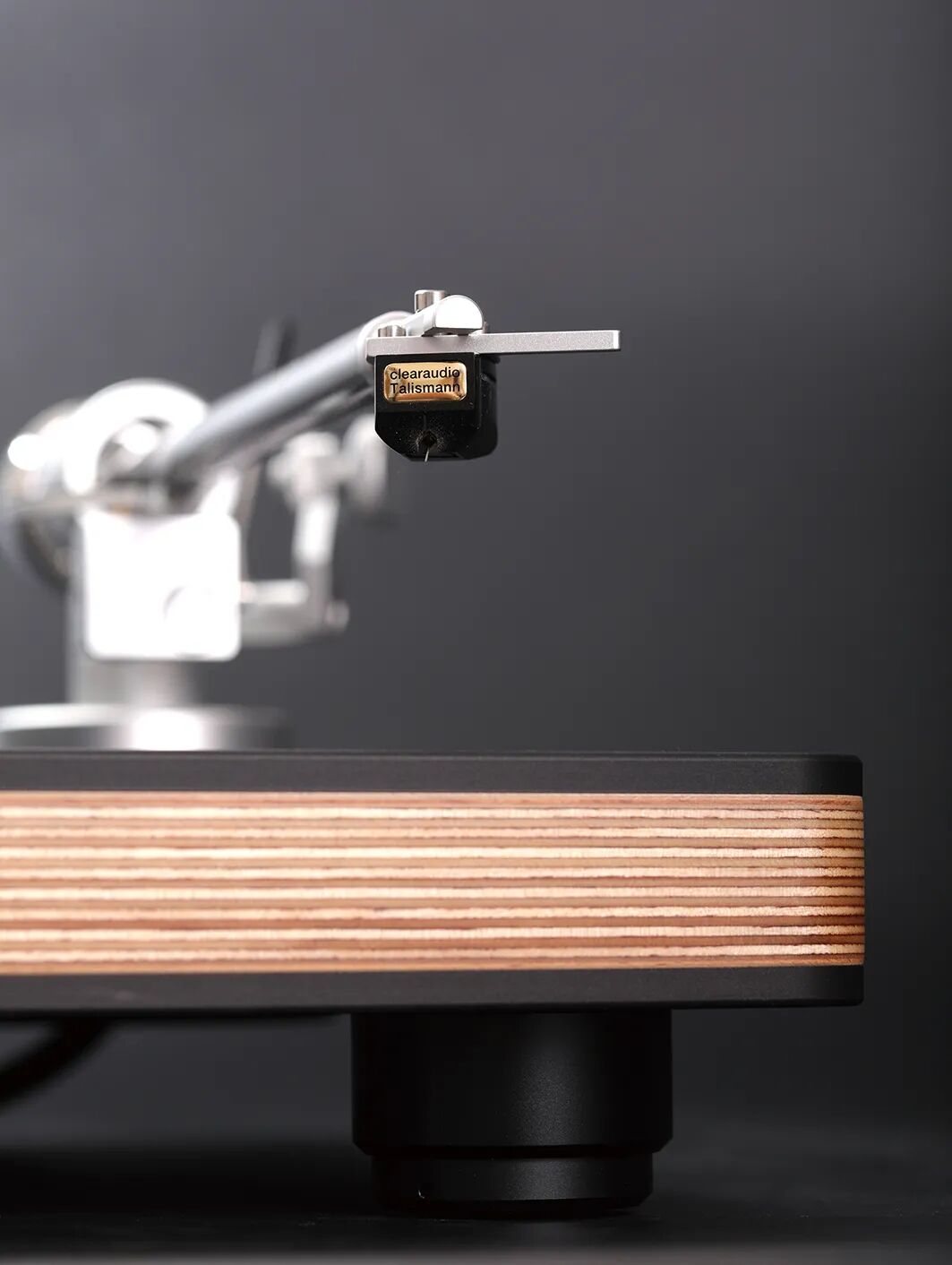

▲底座装有前二后一的可调机脚,另外唱臂底座也是可调设计,通过偏心臂座板可安装不同长度的唱臂,甚至安装厂方的直线循迹正切臂也没有问题
另外,底座下采用前二后一避震脚设计,支脚的主体采用铝合金材料制造,并且内有细牙螺纹可供唱盘调整水平状态。

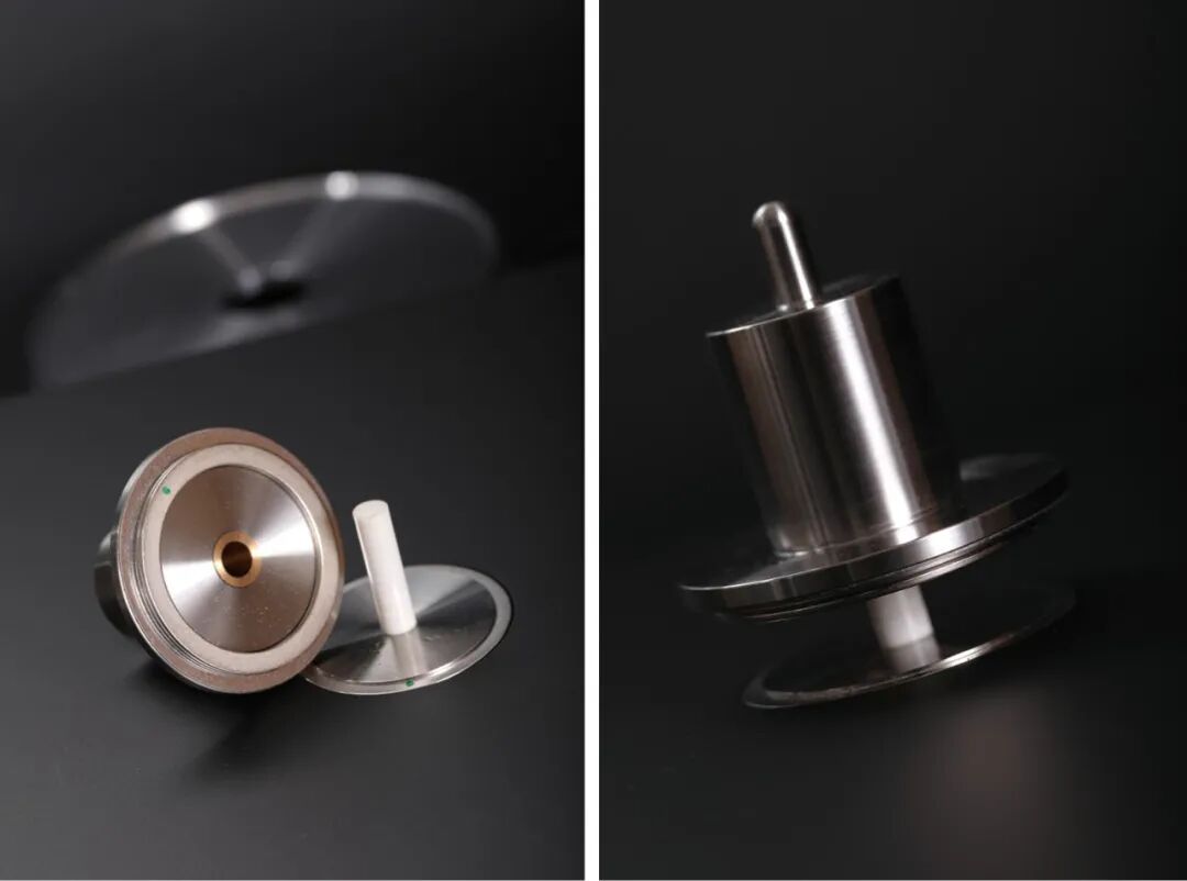

■ CMB磁浮轴承系统
CMB磁浮轴承系统,底座上已装配好经过精细打磨的氧化锆陶瓷转轴,安装转轴的底座内置形铁,当把同样内含磁铁的轴套安装上转轴后,就形成了同极相斥的CMB磁浮轴承结构
底座上已装配好经过精细打磨的氧化锆陶瓷转轴,这种材料的硬度非常高,而且表面非常精细,具有高韧性、高抗弯强度和高耐磨性,优异的隔热性能,热膨胀系数接近于钢等优点,因此被广泛应用于结构陶瓷领域。而安装转轴的底座内置环形磁铁,当把同样内含磁铁的轴套安装上转轴后,就形成了同极相斥的CMB磁浮轴承结构,从而杜绝垂直方向的振动干扰。另外,轴套采用含油黄铜制造,内壁经过精密的研磨,确保轴套和转轴之间的高精密度配合。在包装里我们还找到了一瓶润滑油,建议玩家们可以在机器使用半年到一年时间对轴承作一次换油保养。

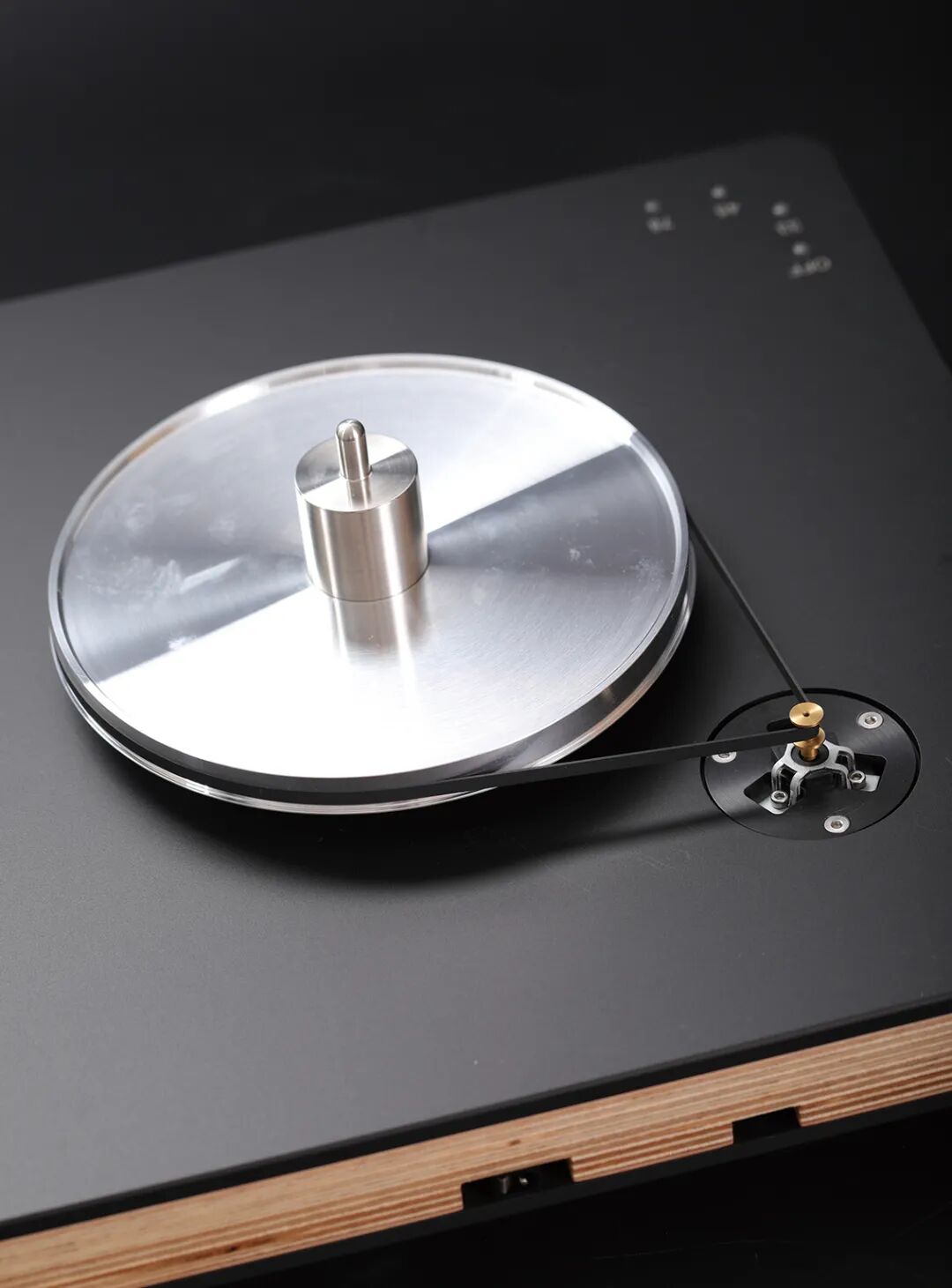

▲内置驱动马达皮带驱动设计,马达安装在底座里,并且由特别设计的悬挂装置隔离细微的振动。在轴套上还需要安装从动带轮,通过扁形的橡胶皮带连上马达。驱动马达和皮带都深藏在POM转盘里面,避免灰尘和紫外线的侵蚀,延长唱盘驱动系统的使用寿命
Performance DC Wood为内置驱动马达皮带驱动设计,型号DC的意思也即采用了直流马达驱动,这个马达安装在底座里,并且由特别设计的悬挂装置隔离细微的振动。在轴套上还需要安装从动带轮,通过扁形的橡胶皮带连上马达,然后才可以放上40mm厚POM“赛钢”(聚氧亚甲基)材质的转盘。当放上转盘后,按压转轴仍有一定的磁悬浮行程,证明磁浮的力度留有余量,即使再放上Clearaudio原厂的唱片垫和唱片,也不会完全压到底。其实这样的设计是预留给玩家选择各式唱片镇的,大家可以选择不同重量的唱片镇来达到调声的目的,但原则是不能把唱盘压到完全没有了磁浮弹性,这样才能达到最佳的磁浮避震效果。
对了,不但驱动马达内置,Performance DC Wood还把电源开关和转速切换也内置在底座的左前角,让操作非常直观。并且,除了常规的33 1/3和45转两种速度外,还特设了78转转速,供玩家更多的聆听可能。谁知道哪天你会在旧房子阁楼里找到一些家族珍藏的78转老唱片呢。

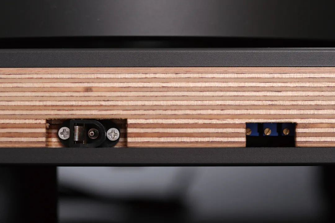

机身底座后面有DC电源插口,以及三个可变电阻,那是用于微调转速的
对了,在机身底座后面,我们除了看到DC电源插口,还看到旁边有个小缺口,里面有三个可变电阻,那是用于微调转速的。Clearaudio原厂有推出测速碟,可通过50/60Hz光源视检转速的准确性,然后通过这三个可变电阻作调整,虽然操作上会比如今某些自带转速侦测的唱盘稍显麻烦一些,但其实调好后基本就不用再调了,而且这组可变电阻藏得比较深,还不怕日常无意触碰改变参数,一切设计以稳定简单为本。

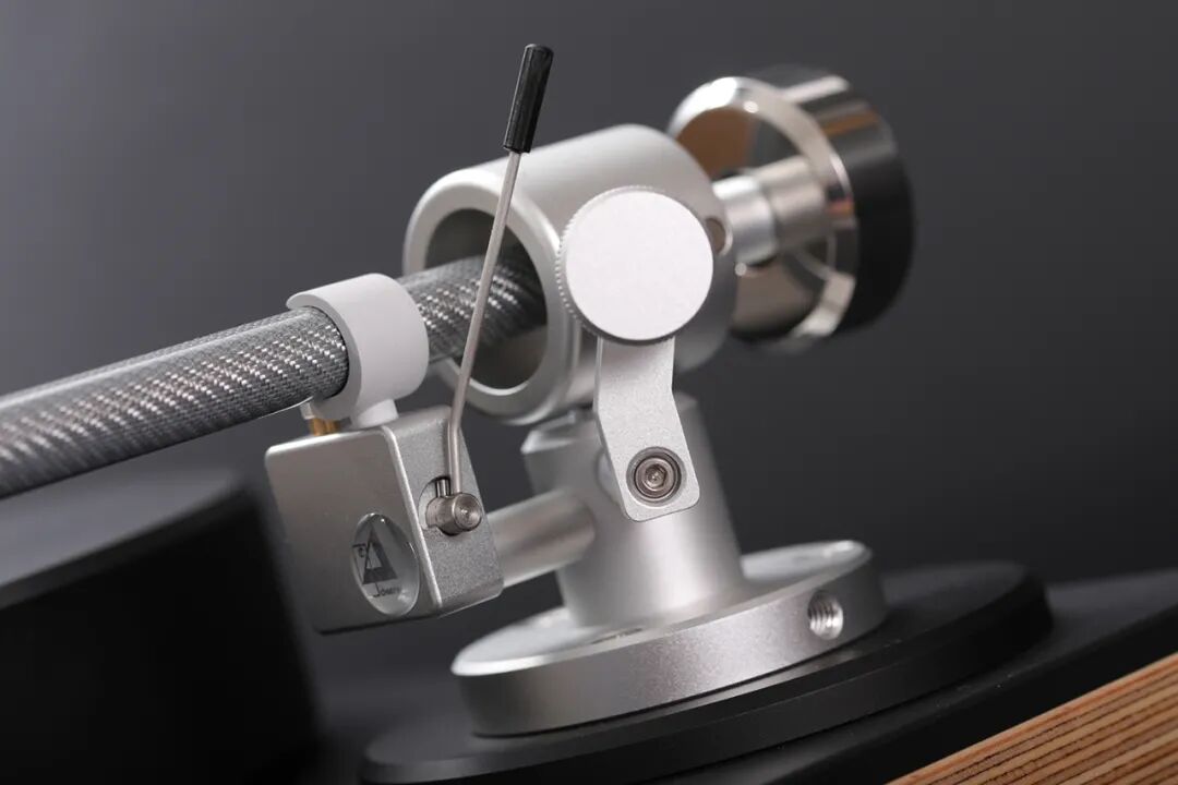

■ 新升级Satisfy Kardan碳纤唱臂

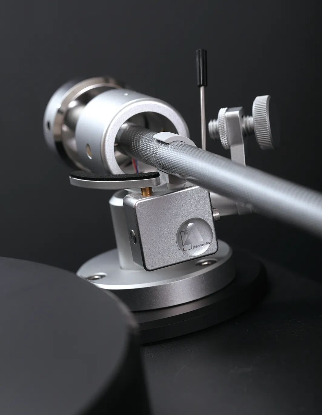

这次搭配的Satisfy Kardan碳纤唱臂,配重锤和抗内滑力的调整也没有难度,易用为本
随着Performance DC Wood而来的,是Clearaudio新开发的Satisfy Kardan碳纤唱臂。这是一支采用三支点轴承的直管臂,臂管由灰色编织碳纤维材料制造,具有刚性好又兼顾适当阻尼特性的特点。唱头盖的设计很特别,除了采用铝合金材料车制外,其盖板内置两个定位梢,形成特定的唱头偏转角,然后靠一颗螺丝就可固定厚厚的唱头盖,通过松紧螺丝可前后调整唱头。唱头盖和唱头通过两颗螺丝紧固。由于唱头方位角被固定不会产生偏差,因此要调整好唱头的方位角就显得异常轻松了。
采用传统的轴承设计,性能稳定易于调校
唱臂的轴承部分结构也很简单,一个圆筒轴承座,下方安装垂直轴的精密轴承,圆筒水平中点安装两组顶针轴承,从而提供简单、稳定又灵活的唱臂循迹性能。臂管的配重尾锤也很简单,尾锤内置阻尼胶,可在丝杆上作精细的配重调整,配合唱臂包装内的简易针压计,只要你有一点经验,不用5分钟就能调好唱针的针压。
  Re:器材评论|从德国Clearaudio清澈这里开始你的模拟音乐之旅
这支唱臂另外两个可供调整的位置是:抗内滑力和VTA唱臂循迹角。前者通过唱臂圆筒轴承座旁边的螺丝调整,原理是利用圆筒上的三颗钕磁铁吸引/排斥力来形成一定的抗内滑力。调好后记得锁紧螺母。后者通过唱臂座的固定螺丝来调,此刻你需要准备一把VTA检视尺,通过松紧螺丝升降唱臂来调整到合适的高度。过程有点繁琐,而且存在损坏唱头的风险,因此操作上需要谨慎。

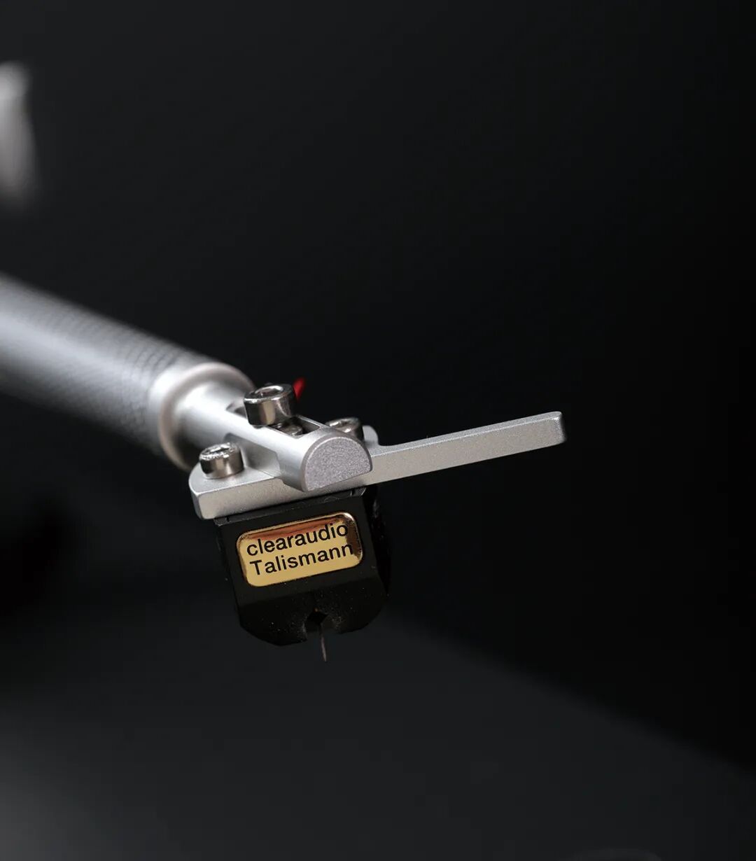

构思简单却非常实用易调的唱头盖设计
回头我们来看看这次搭配试听的Talismann V2 Gold MC唱头,可说是Clearaudio门当户对的一个配置。这个唱头采用了和旗舰Goldfinger Statement金手指唱头下放的主要技术,同样采用了24K金线圈,同样用2.8g针压,内阻同样为50欧姆,只是输出为0.5mV,比旗舰的0.6mV略低,规格参数和Concerto V2木手指基本一致。Boron硼针杆加上钻石针尖,使用Clearaudio专利的Fully Symmetrical结构,这种结构彻底把左右声道的线圈分离,二个线圈一前一后摆在橡皮阻尼之间,形成跷跷板的结构,这种做法不仅让左右声道的磁场不会相互干涉,也让声道分离度大为提升。此外,他们采用的橡皮阻尼品质特别好,确保耐用20年,比起不少品牌的橡皮阻尼耐用性好太多了。Talismann V2还使用手工精磨的合金内架和乌木外壳,提供出色的阻尼控制。
