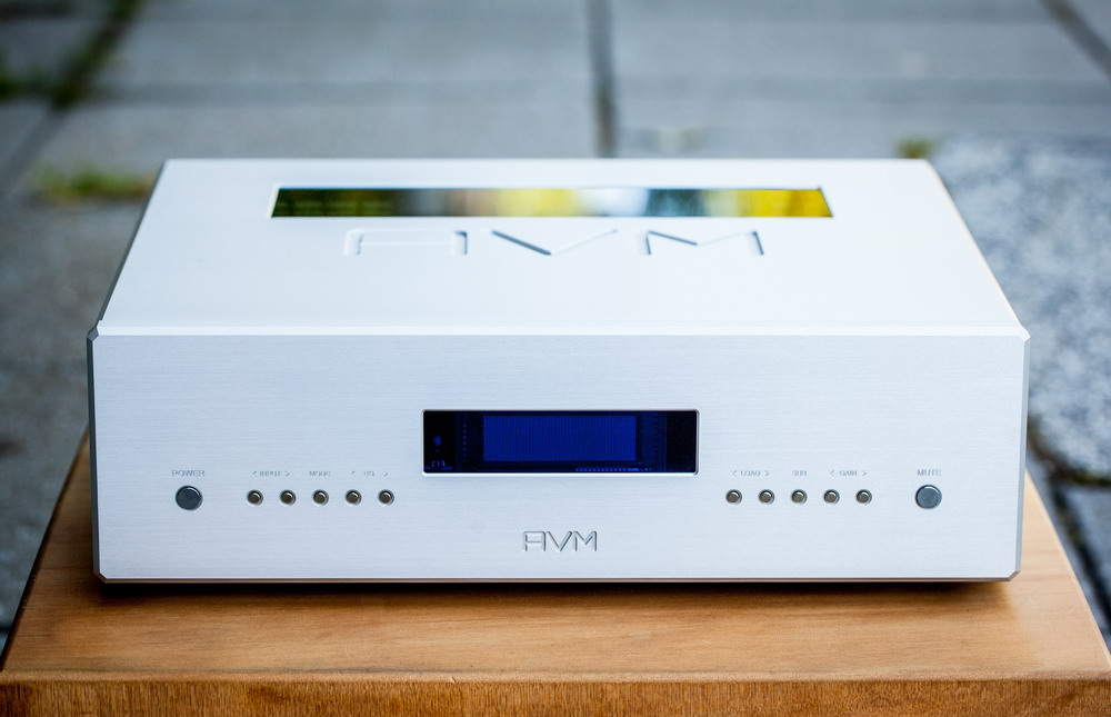

看图说故事( 一 ) 先从 AVM Ovation PH 8.3 的面板功能说起...
一部唱头放大器到底有那些地方可以或需要设定?设定方式会不会很麻烦?要不要拆机箱拿放大镜才能设定?可不可以边听边修正设定?还有,有没有附遥控器?如果可以坐在沙发上边听音乐边场咖啡边拿遥控器修改设定,多好...,嗯,用家们的心思 AVM 肯定都收到了,来,就让我借用原厂手册的图片来为大家介绍这部 AVM 历时多年才完成的旗舰唱头放大器,并详介其性能及功能...( 从说到看到实品大约五年的时间,算多年吧!)。

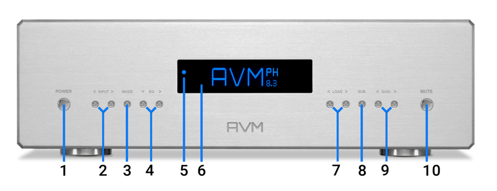

上图是 AVM Ovation PH 8.3 唱头放大器的正面照,每个数字所呈现的功能为:
1】电源开关。
2】输入选项。(PH 8.3 最多可插四张输入模块,同时对应四支唱头,因此有输入切换选项,但出厂只提供一组,其它为选购)
3】MODE 键。(这点后述)
4】等化曲线选择。(本机提供多达六组等化曲线供用家选择,后文详述)
5】待机状态 LED 显示灯。
6】功能显示屏。
7】唱头阻抗匹配。
8】杂讯滤波开关。
9】Gain 输出增益调整。(共有 0、+5、+10、+15 & +20 dB 等档位可选择)
10】静音键。
嗯,和 AudioNET PAM G2 相较,多了等化曲线选择、MODE 及静音键等功能,还有,所有的调整在面板上即可进行( PAM G2 包括 Gain 调整等部份功能则在背板调整,是说不常调整,但相对没 PH 8.3 方便 ),这点对用家相当方便;对了,AVM 为 PH 8.3 唱头放大器特别设计了一支全铝切削出来的遥控器,上述调整功能全都涵盖在内。

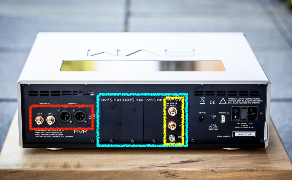

看图说故事( 二 )  AVM Ovation PH 8.3 的背面
相对于正面面板的多功,AVM PH 8.3 唱头放大器的背影则相对简洁,下图蓝色框线为 PH 8.3 输入模块的插卡位置,其最多可插入四张输入卡( 即可同时对应四支唱臂 ),选购时的标配是附上一张输入卡( 黄色框线 ),同时使用多于一支唱臂的用家欢迎自行添购...( 注一 );在讯号翰出的部份,PH 8.3 则提供 RCA 及 XLR 输出各一组( 红色框线处 ),这点非常实用。
【注一】虽说 AVM PH 8.3 唱头放大器最多可同时插上四张输入模块卡,但您可能不相信,AVM竟然为PH 8.3开发出三种不同的输出模块,包括「MC / RCA 输入」、「MC / XLR 输入」及「MM / RCA 输入」等,用家可依唱头( MC or MM )及唱臂的输出端子类型( RCA or XLR )选择适合自己的输入模块...;我有问代理商为何 AVM 要将输入模块搞的如此复杂?代理商的回答是...AVM 说 PH 8.3 是旗舰产品,要做就做到最完善最好,这种态度我很欣赏,真的( 南方现役系统为日本光悦( KOETSU )的〝Urushi ( 漆 )〞MC 唱头,以及英国  Nottingham 的 Hyperspace 唱头,搭载原厂 Ace Space 12 吋唱臂,这支唱臂输出端使用 RCA 端子,因此南方在订 PH 8.3 的输入模块时选择的是「MC / RCA 输入」的版本( 上图黄色框线处  )。

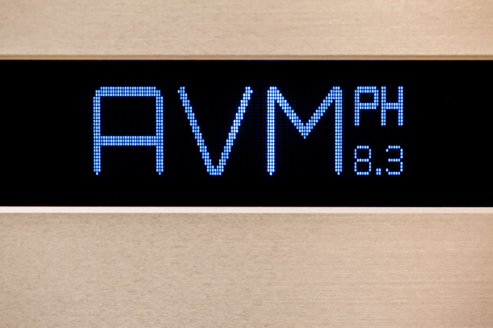

来,看完 AVM PH 8.3 唱头放大器的外观后,吾人可以准备开机聆乐了...。当接妥电源线并开启电源开关,通电后的 PH 8.3 会先进行自我侦则( 她要搞清楚主人到底为她安装几组输入模块,若多于一组,那么「输入选项」的按键才会有功能 ),接着进入待机( Standby )状况,等候主人唤醒...。
上图是按下面板左侧电源开关后显示屏浮现的机型与版本宣告,是的,人家真的是 AVM PH 8.3 无误...,对了,别忘了也可以用美美的遥控器坐在沙发上优雅地开机喔!

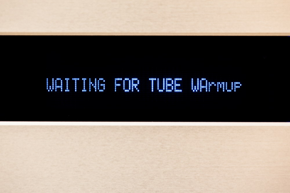

做为 AVM Ovation 8 旗舰系列产品,PH 8.3 里头确实安装了两支精选、自负地打着自家商标的 AVM 803 T 真空管,当开机程序跑完前述的型号及版本宣告后( 约 3 秒 ),紧接着进入真空管灯丝电压加热的阶段,AVM 很有心,她刻意运用〝waiting for tube warmup〞字体小写转大写的过程转移用家等待的情绪( 请见上图,其实我常站在一旁细看字体变化,过程还蛮疗愈的,有人要陪我疗愈一下吗?我可以请您陪我喝咖啡喔..),这段真空管灯丝电压加热期约耗时 25 秒,然后 PH 8.3 便可开始为主人歌唱。

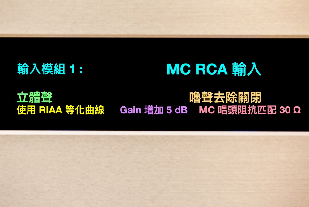

看图说故事(四)一眼看懂 AVM Ovation PH 8.3 显示屏信息
开机完成后的 AVM Ovaton PH 8.3 唱头放大器其显示屏会呈现下列信息( 由于我已依个人需求设定,所以以下信息并非出厂设定,特此告知 )

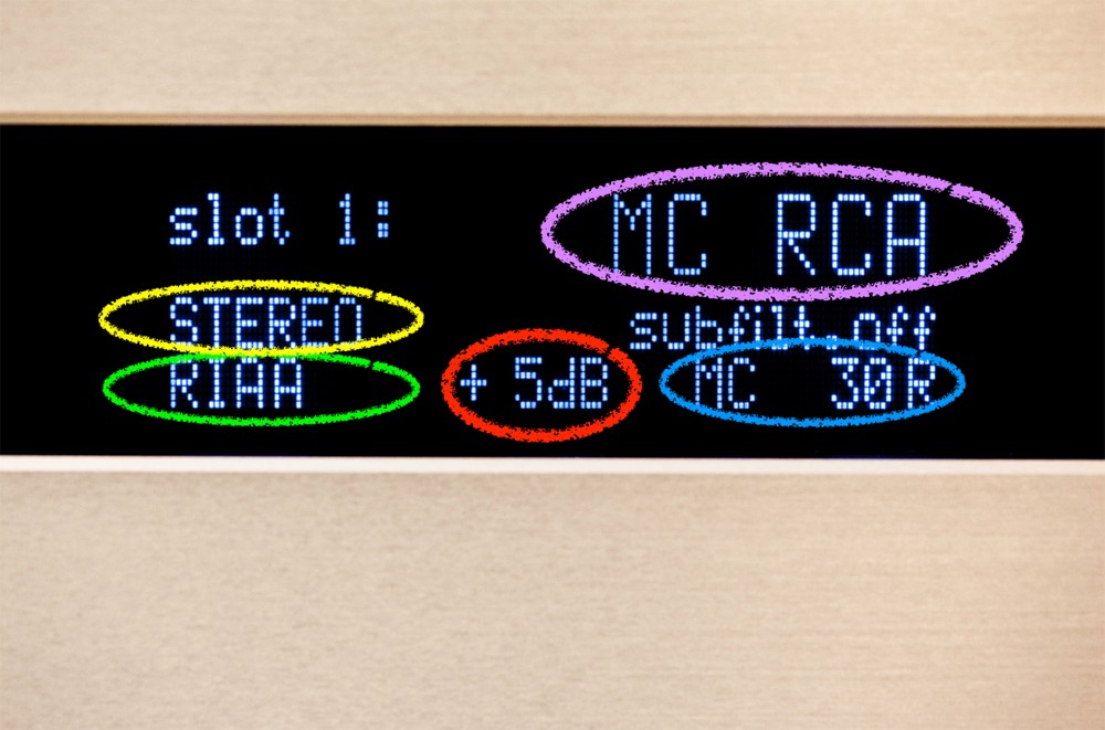

PH 8.3 要告诉主人她目前的工作状态为...,嗯,我把它翻成中文比较好说,来请见下图
是的,上图图解为
  • 目前用家选用的输入档位为「输入模块 1:MC 唱头 RCA 端子」
  • 输出为「立体声」。【另有单声道(( Mono )、立体声反相( Sterero - )及单声道反相( Mono - )可供选择】
  • 唱盘噜声去除「关闭」。【反之为「开启( Open )」,为维持音乐的动态,我好像从未开启此滤波功能...】
  • 目前使用标准的 RIAA 等化曲线。【这个有点复杂,我在【注二】会补充】
  • 为配合系统,在播放某唱片的当下,我选择输出的 Gain 增加 5 dB。【共有 +0、+5、+10、+15 & +20 dB 等选项,请依唱片而调整】
  • 为配合使用的 MC 唱头,我将阻抗匹配定在 30 Ω。【在 MC 选项有 1000、500、300、100、50 & 30 Ω 可供以匹配不同唱头 】

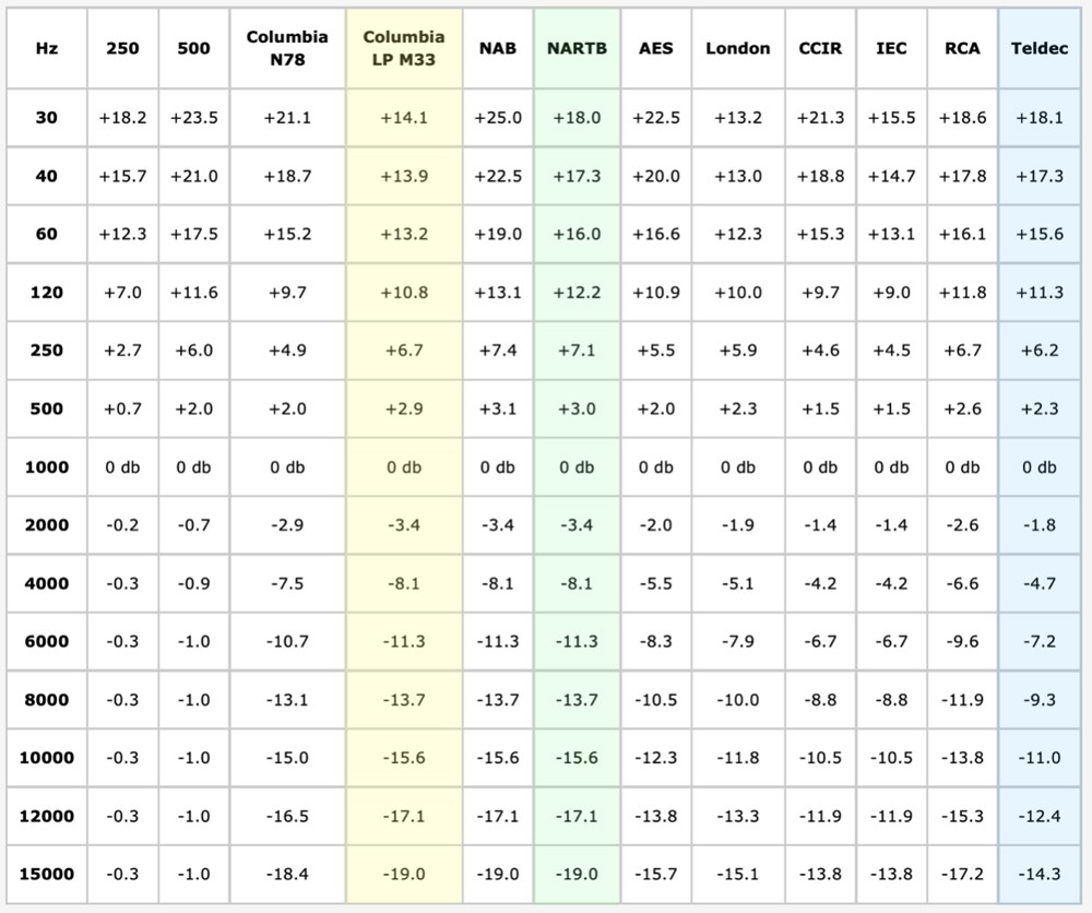

【注二】黑胶唱片是门艺术,更是科学,为了避免低频讯号增加唱片沟槽宽度( 太宽的话每面 LP 刻不了多长的音乐在上面 ),于是唱片公司的工程师在刻制唱片时会衰减低频的讯号,同时增强高频的讯号,而用家在播放唱片时,唱头拾得的讯号得经这一个等化曲线,补足低频讯号,并衰减先前被增加的高频讯号,然后放大后才送入扩大器。在1952年美国唱片业协会( RIAA )开始整合出标准的等化曲线之前与后,许多唱片公司都有自家理想的等化曲线,现今大多数唱头放大器都只提供一组RIAA等化曲线供用家聆乐时使用,AVM 显然对 PH 8.3 有更多企图,除了RIAA,另提供包括COLUMBIA、TELDEC、NARTB、EMI & DECCA 等不同等化曲线,让用家在听这些早期 LP 时可以得到更正确的音色,这点对坚贞黑胶迷来说真的大大好用,下图便是我在网上找到不同等化曲线对高低频增及减的资料。

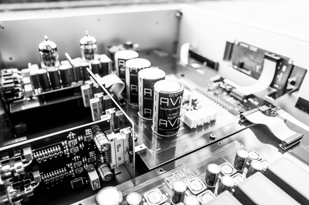

上图是 AVM PH 8.3 的内部一角,左下方便是「MC / RCA 输入」模块,别小看这块模块,吾人可用前端的控制线路调整唱头与输入模块的阻抗匹配,每组输入皆独立调整,是很高级且好声的做法...;远方两支真空管及 AVM 自家电容可见。
