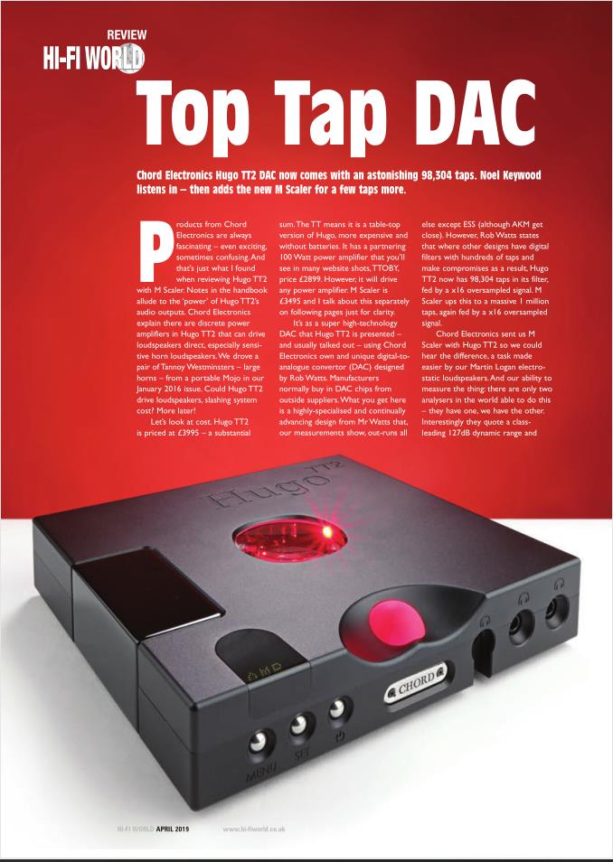

Chord Electronics Hugo TT2 超高解析力 令人叹为观止的清澈感
Chord Electronics Hugo TT2 DAC现在拥有惊人的98304个Tap。Noel Keywood聆听完后为这台新的M Scaler加多几个Tap
Chord Electronics的产品始终令人着迷,甚至令人兴奋,有时会令人感到困惑。这是我在使用M Scaler测评Hugo TT2时发现的。手册中的注释暗示了Hugo TT2音频输出的“力量”。Chord Electronics称Hugo TT2拥有独立的功率输出,可以直接驱动音箱,尤其是灵敏的号角音箱。我们开了一对Tannoy Westminsters这是一对大型号角音箱。Hugo TT2可以直驱音箱,从而降低系统成本吗?这稍后再说!
Hugo TT2作为一款超高科技DAC,采用Chord Electronics公司Rob Watts自己设计的DAC。制造商通常从外部供应商那里购买DAC芯片。在这里您得到的是Watts先生的高度专业且持续改进的设计,我们的测量显示该设计超越了ESS以外的所有其他设计(尽管AKM越来越接近)。但Rob Watts指出,其他设计的数字滤波器只有数百个Tab,因此效果大打折扣。现在Hugo TT2的滤波器中有98304个tab,由x16过采样信号馈送。M Scaler将其放大到一百万Tab,并再次由x16过采样信号馈送。
Chord Electronics给我们送来了Hugo TT2和M Scaler,以便我们听出不同之处,而我们的Martin Logan静电音箱让这项工作变得更加容易。还有我们进行测量的能力:世界上只有两台分析仪能够做到这一点–他们拥有一台,我们拥有另一台。有趣的是,它们测出领先的127dB动态范围,我们从功放输出测得128dB,从DAC输出测得124dB,这两个都是出色的数值。

像所有Chord Electronics产品一样,Hugo TT2具有出色的做工和外观。其箱体由铝合金加工而成,非常坚固,并具有精致的轮廓和细节。该公司以其一贯的造型去打造整台设备:球形中央的控件通过更改颜色显示增益,彩色灯从红色(低)变成绿色(明显),然后从蓝色变为紫色,最后变为白色(最大)。内部的LED灯会改变电路板上的颜色,以指示采样率(或DSD),这通过顶部窗口可以看到。外壳尺寸为235mm宽、223mm深和46mm高。重量为2.53kg。

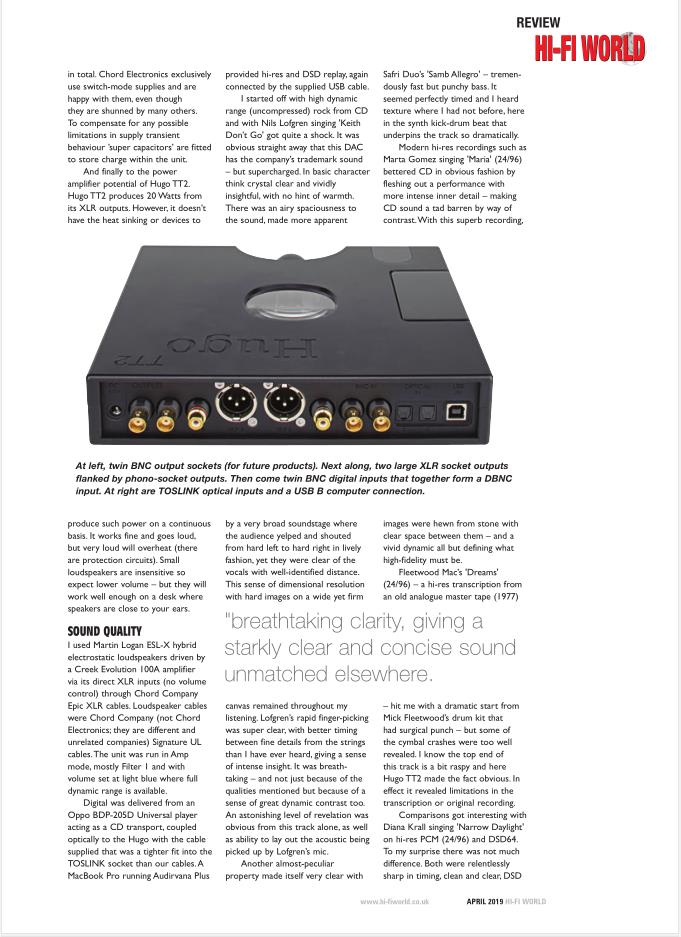

电源为一个外置开关电源模块,该模块通过一条总长2米多的线材以4A的电流产生15V电压。Chord Electronics仅使用开关模式电源,即便许多其他产品都其避之不及,他们仍然对此感到满意。为了补偿电源瞬态造成的任何限制,设备内部安装了“超级电容器”来存储电荷。
最后是Hugo TT2功放后级的潜力。Hugo TT2可通过XLR输出产生20W的功率。但它没有散热器或连续产生这种功率的设备。它工作正常且声音很大,但是声音太大会过热(有保护电路)。小型音箱不灵敏,因此它们的音量会比较小 ,但如果你离音箱近的话,TT2在桌上的表现还是很不错的。
音质
通过将Chord Company Epic XLR线直连XLR输入(无音量控制),我用Creek Evolution 100A功放驱动Martin Logan ESL-X混合静电音箱。音箱线材是Chord公司(不是Chord Electronics;它们是彼此无关的公司)签名的UL线材。该设备在Amp模式下运行,主要是Filter 1,并且音量设置为浅蓝色(可以使用全部动态范围)。
数据是由作为CD传输装置的Oppo BDP-205D Universal播放器提供的,通过附带的线材与Hugo光学耦合,该线材比我们的线材更适合用在TOSLINK插座上。在MacBook Pro上运行的Audirvana Plus声场非常宽广,听众以生动活泼的方式从左向右大喊大叫,但他们的人声清晰可辨。这种在宽广而稳定的背景下形成的高清立体结像存在于我的整个聆听过程中。Lofgren快速拨弦听得非常清晰,弦乐间的细节展现时机拿捏得更好,比我以前听过的更深刻。这令人叹为观止–不仅因为提到的品质,还因为强烈的动态对比感。单从这首单曲就可以听到令人惊讶的演绎水平,以及对Lofgren的麦克风所记录的声音进行布置的能力。
左侧是双BNC输出插孔(用于将来的产品)。然后是两个较大的XLR插孔输出,其两侧各有一个唱机插孔输出。接下来是双BNC数字输入,它们一起构成一个DBNC输入。右侧是TOSLINK光学输入和USB B计算机连接。
结像清晰另一个比较特别的原因是它们之间有清晰的空间,而鲜明的动态感让其具有了高保真度。
Fleetwood Mac的《Dreams》(24/96)–源自旧版模拟母带的高分辨率转录版(1977)–一开场便以Mick Fleetwood那极具冲击力的鼓声给我留下了深刻的印象但有些铙钹的碰撞声也很好地展现出来。我知道这首曲子的高音会有点刺耳,Hugo TT2表现得尤为明显。实际上它将转录或初版录音的局限性展现出来。
相比之下Diana Krall演唱的《Narrow Daylight》高分辨率PCM(24/96)和DSD64版本则更为有趣。令我惊讶的是,两者并没有太大的区别。两者的时钟时序都准确无误,清晰明显,DSD的表现没有任何渲染。
尽管拥有强大的解析力,但在播放像Dejan Lazic演奏Brahms的《Piano Concerto No3》这样经典DSD曲目时DAC近乎无情的清澈度导致音乐缺乏温暖的感觉,这并不是我想在DSD听到的。但时钟时序的重要作用和宽广的声场使Hugo TT2拥有了其他DAC无法比拟的沉稳感,使弦乐松弛有度。
